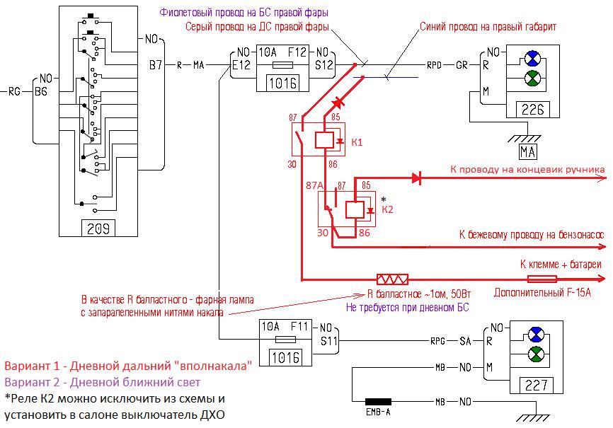

По умолчанию Re: Автоматическое включение ближнего света
Кажется самая бюджетная рабочая схема. На Логан ставил на дальний свет с балластом откатал два года. На Дастер катаю уже год. Поставил на ближний свет без балласта http://forum.logan.ru/viewtopic.php?...278&start=1305. Включается ближний свет при работающем двигателе, когда снимаешь с ручника. Провода в Дастере правда цветом отличаются. Все соединения делаются в подкапотном пространстве.
