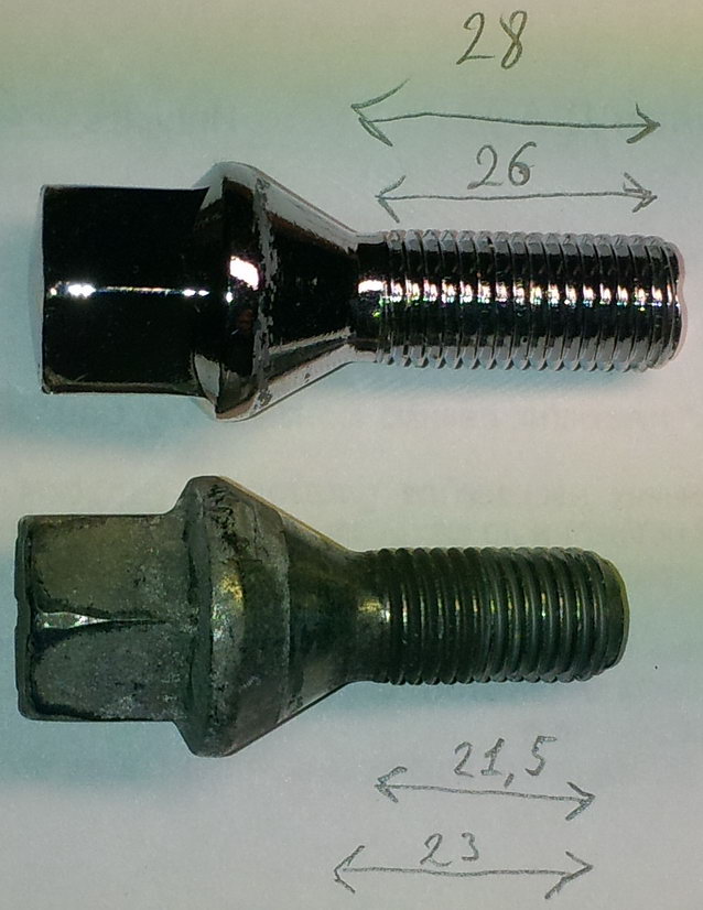

Ставил Реплику RN112 (ТУЦ - на Маркете) на свой Duster 2.0 4x4. В комплекте шли болты М12х1.5х28 (28 мерял сам, от среза до конуса, длина резьбы 26 мм).
Сначала поставили на колеса все комплектные болты. Выехал и услышал, что при торможении в задних барабанах слегка цепляет (шуршит). Пришлось возвращаться, менять сзади на родные, от "стиляг".
Кстати, померил родные болты: 23,5 мм от среза до конуса получается, никак ни 24,5. А длина резьбы у них 21,5 мм. Т.е. выходит что на 2/3 витка короче, чем на фотке в 1м сообщении.
Теперь думаю, так оставить или купить 10 (20?) болтов назад (и вперед?). Ездит кто на "стиляжных" болтах? Мерили ли их собственноручно, сколько вышло?
