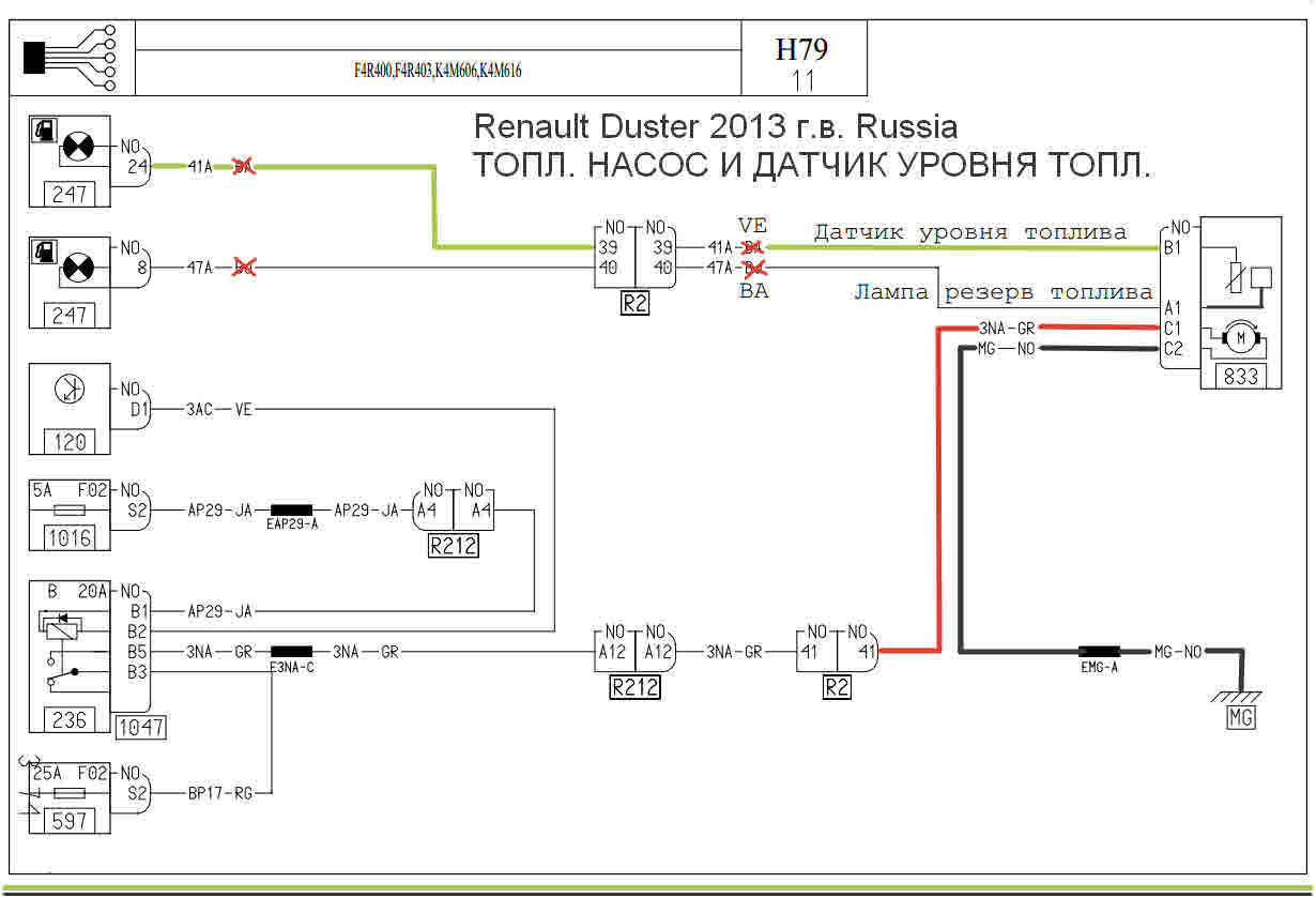

Ставил Multitronics TC 750, подключал к ДУТ: цвет провода зеленый и у компа и в машине (центральный в разъеме к баку) или 24 контакт на панели приборов (см.схему, там не обозначено какой провод нужен, нужен верхний по схеме, а нижний - лампочка резерва). Цвета проводов на схеме (Duster H79 VISU V5.0 2011 03 14) и в реальности не совпадают! По схеме зеленый провод должен был быть белым, а белый - это на самом деле лампа резерва топлива.

Приложил правильную схему ДУТ:
