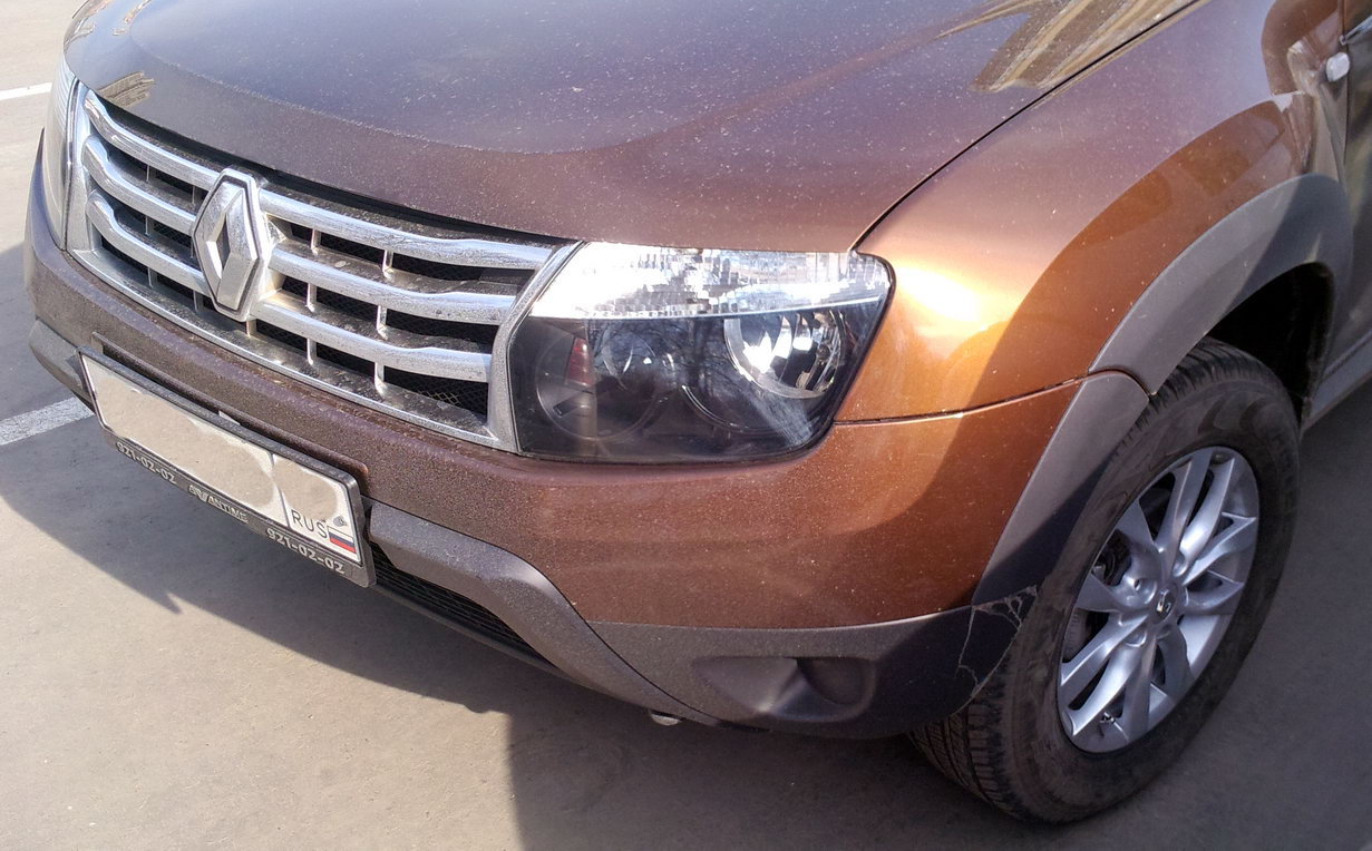

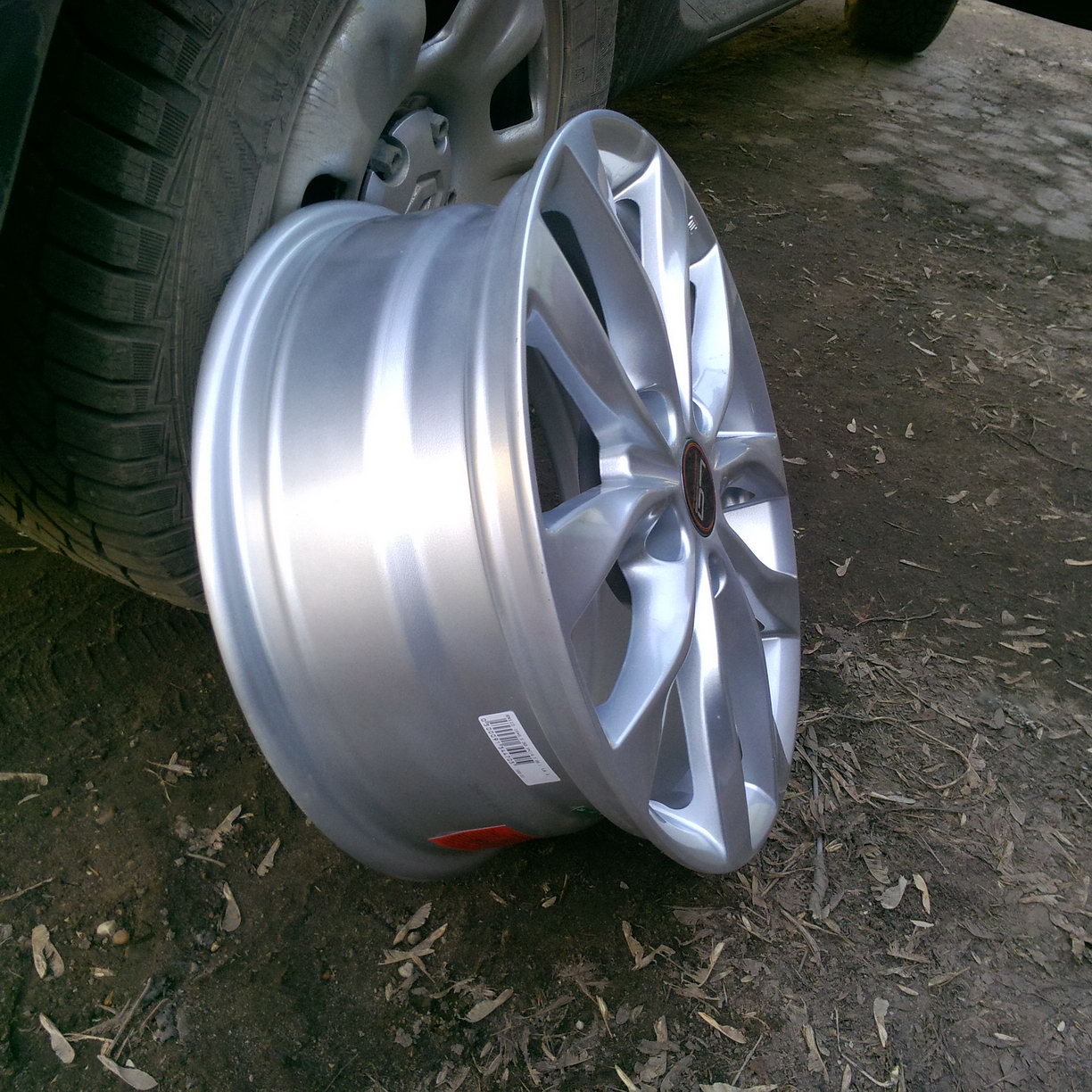

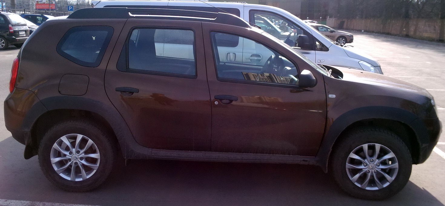

Диски Replica RN112 6.5x16/5x114.3 D66.1 ET50 (aka "Legeartis Optima", с Ниссановскими колпачками они NS102
Напрягло, что значение вылета не проштамповано, но промеры штангенциркулем показали, что всё-таки 50.
На примерке всё легло хорошо, зазор между суппортом колодок, на передней ступице и диском - не менее 10 мм (на глаз).

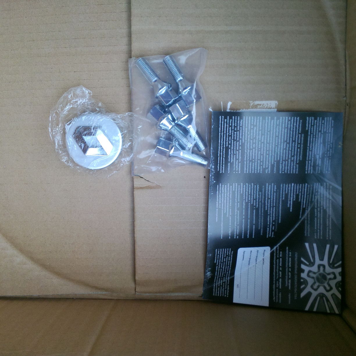

Косяк только с комплектными болтами (общеизвестный, для Реплики, см.
<соотв. тему>), пришлось покупать аналогичные тем, что на "родном" Дастеровском литье стоят.
