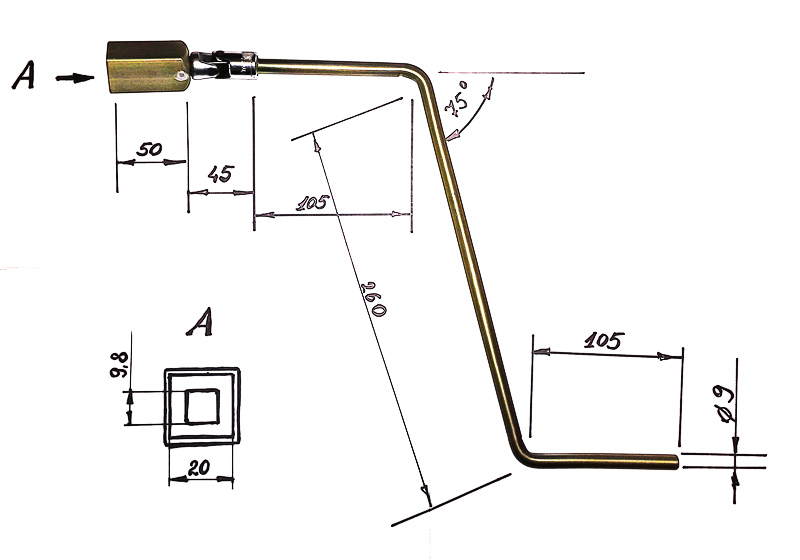

Не хочу никого обидеть, просто выскажу своё мнение по поводу штатного домкрата. Нормальный домкрат. Как и все ромбики лёгок и компактен. И всегда с собой в машине. Но вот ручка у него... Я конечно скорее всего просто не знаю, как ей правильно пользоваться, но в инструкции к Дастеру не объясняется. Много раз менял колёса при помощи "ромбика" на других машинах, там хоть это реализовано по человечески и крутить удобно. Смена колёс занимала минимум времени и ни капли раздражения. Может те, кто считает домкрат удобным просто другими не пользовались? Но тут, впрочем, дело вкуса, а он у всех разный. Я немного доработал ручку своего домкрата, теперь стало удобнее крутить в разы. Объяснять долго, сегодня попросил свою девушку побыть видеооператором, результат выкладываю, может быть кто то после просмотра откажется от траты денег на новый домкрат
Кому интересны размеры ручки - вот то, что получилось у меня. Извиняюсь за художества.
