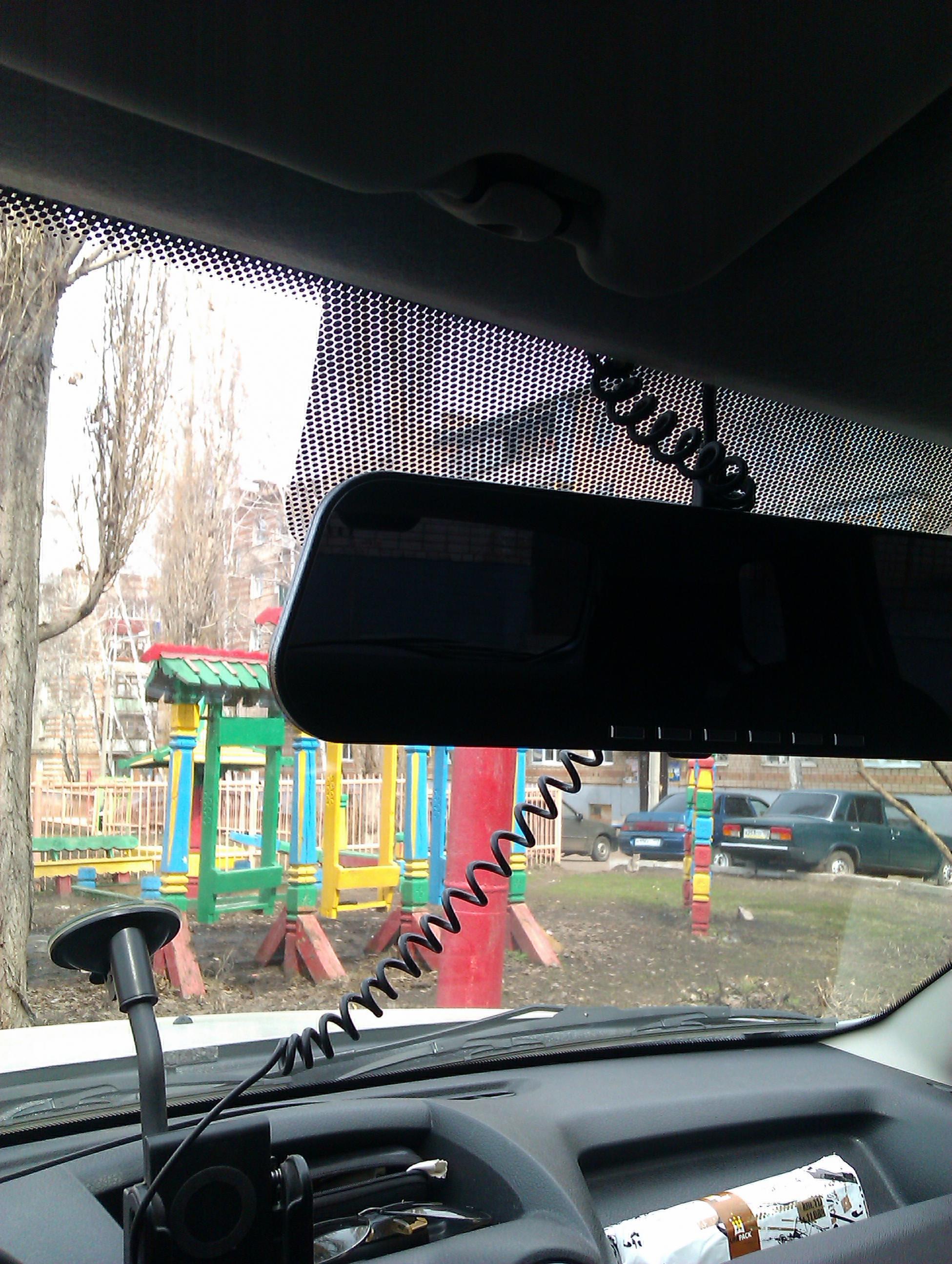

Напишу тут.
Вчёра, хотя всю зиму вынашивал план, выкинул все провода питающие гаджиты. Разобрал один преобразователь от видеорегистратора, с мини usb и подпоял к нему микро usb шнур. Все это, по колхозному, обмотал изолентой и засунул за плафон освещения салона. Ну и конечно подключился к плафону. + красный провод, - черный. Провода из под потолочной обшивки спустил в нужном направлении. Камера теперь пишет, после остановки и глушении мотора , еще минут 20. Провода не висят и не мешают.
