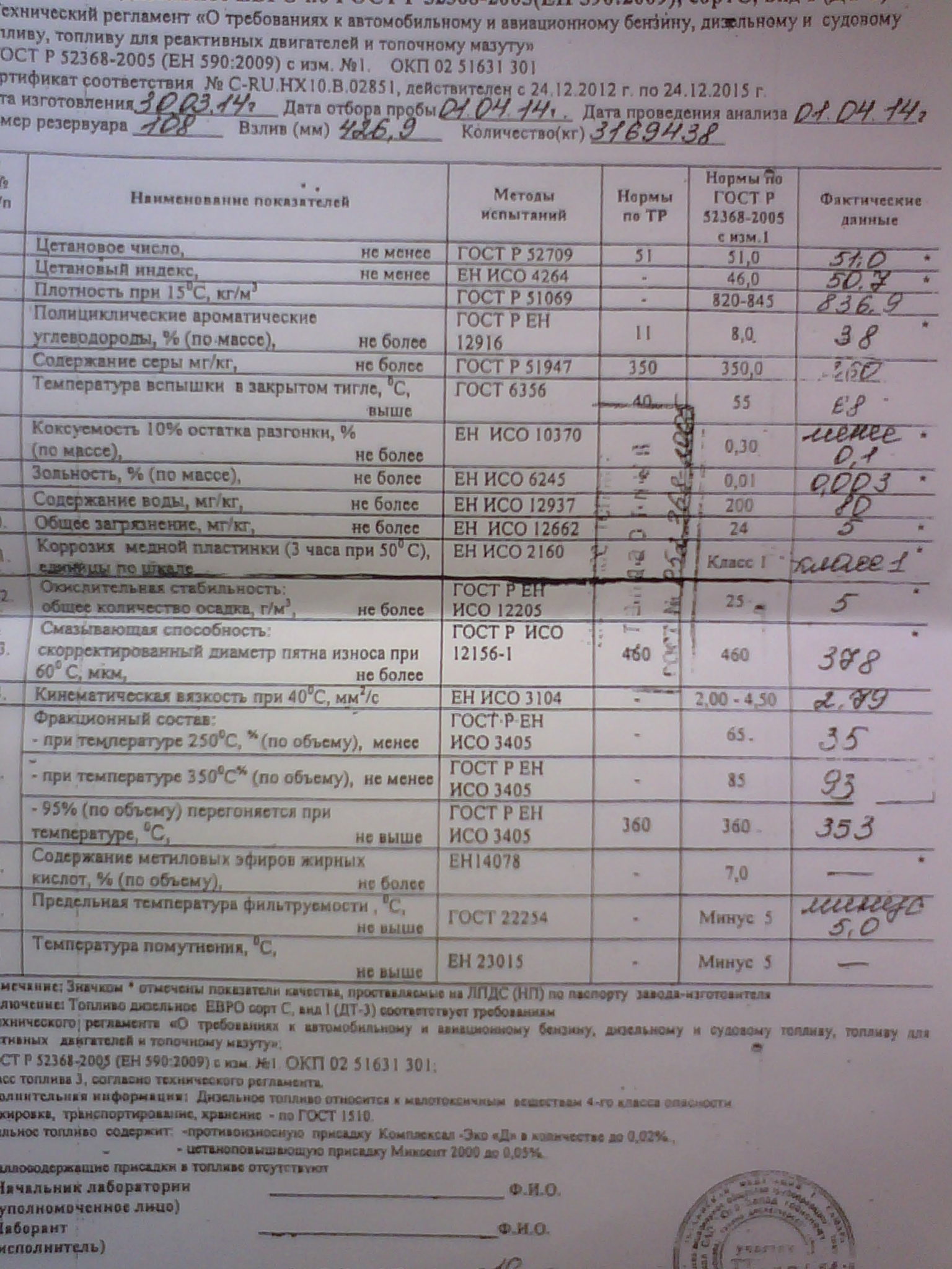

уважаемые форумчане! вопрос к специалистам (любители тоже участвуют
): такая соляра норм. пойдет? Все параметры сопоставимы с теми же Лукойл и ТНК, однако серы намного больше, можно ли заливать такое топливо?
