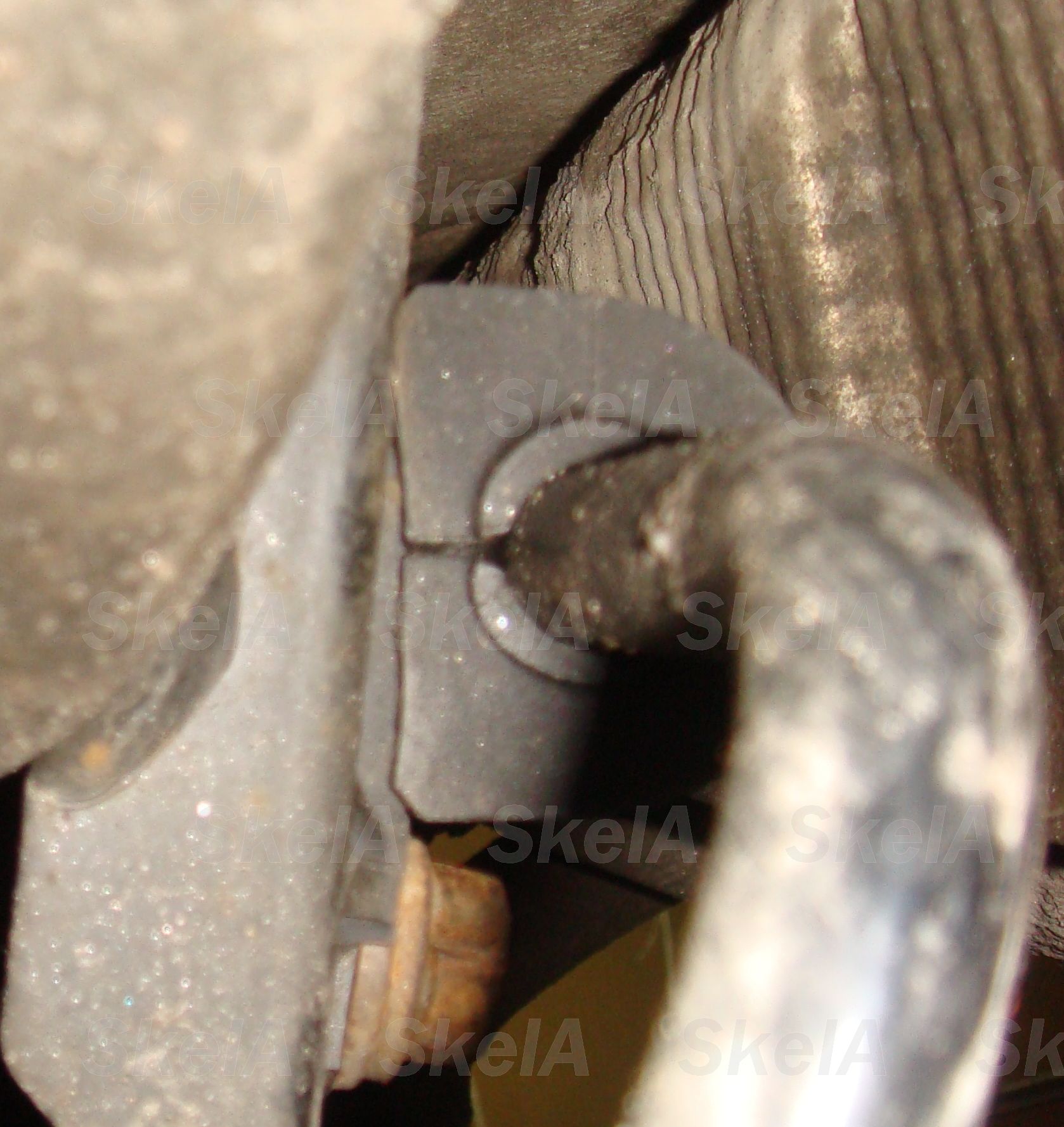

итак, задняя резинка

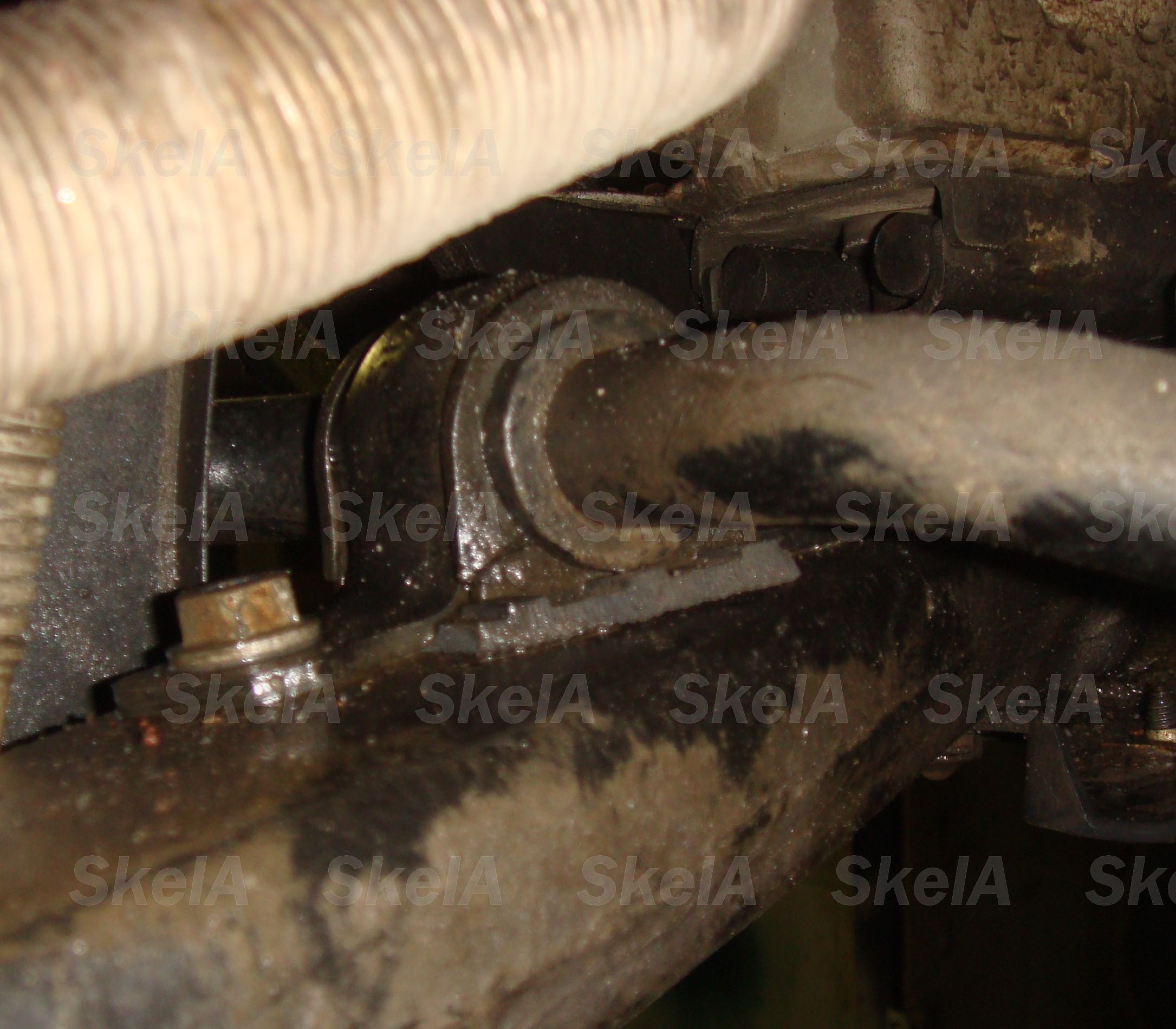

это уже с подложеной прокладкой

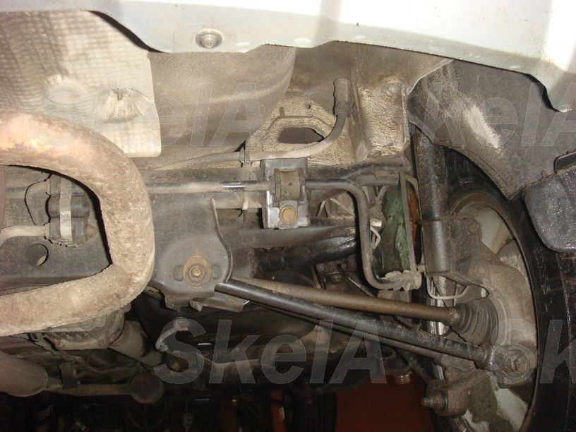

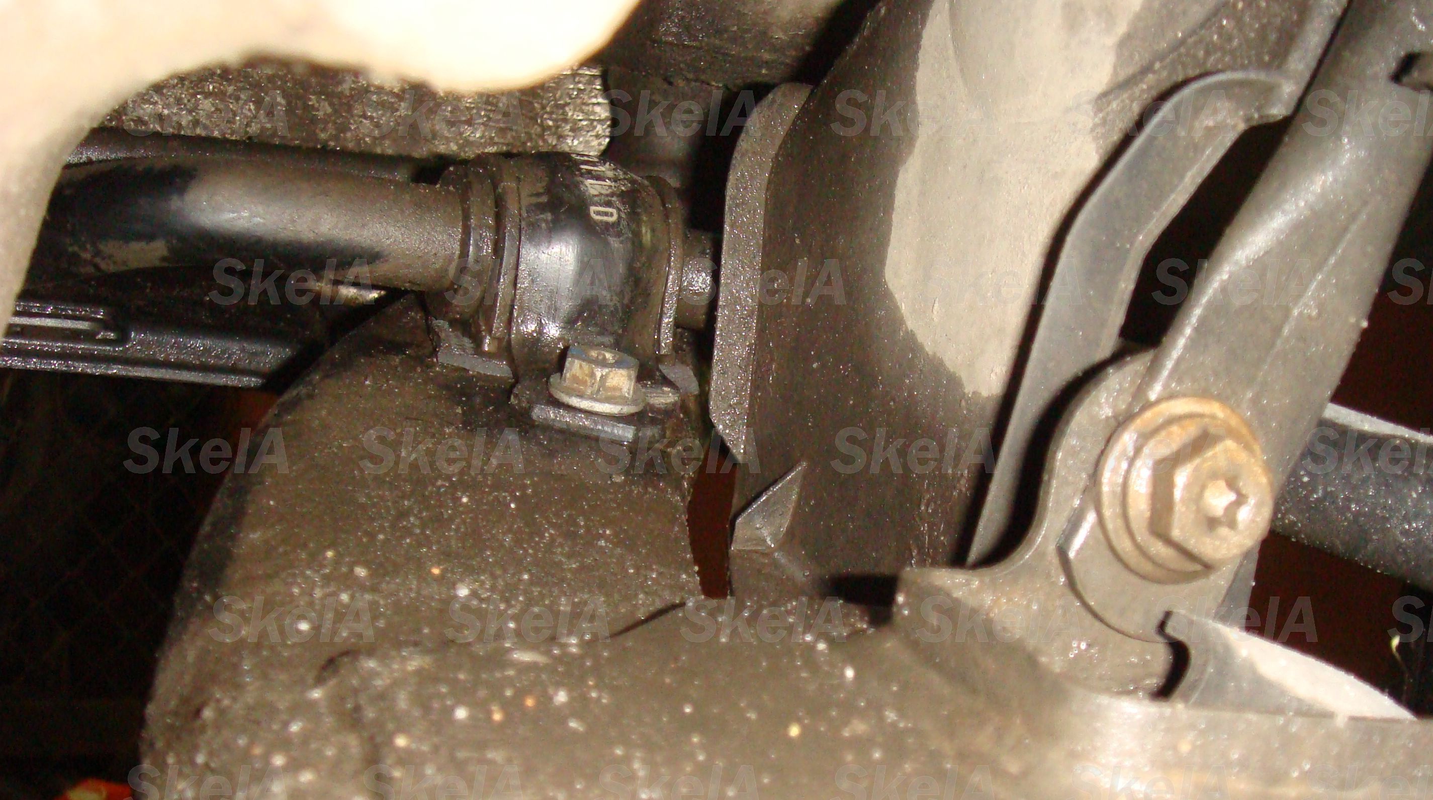

а это передние резинки. с ними не так просто как с задними, но победить не сложно.
