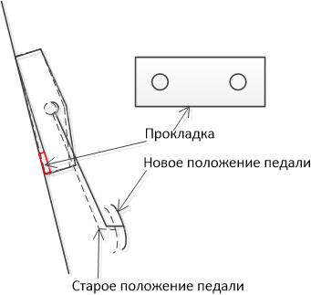

Фоток этого момента, к сожалению, не делал. Попробую объяснить на словах, ибо все просто до безобразия.
Снял педаль, она крепится то ли на трёх, то ли на четырёх шпильках (не помню сверху одна или две) гайками, корпус педали пластмассовый. По размеру нижнего крепления вырезал из чего под руку попалось прямоугольные пластинки 2 шт. по 2 мм толщиной.
В них просверлил 2 отверстия под шпильки, поставил под корпус педали на нижние шпильки. Верхнее крепление осталось неизменным. В результате педаль вместе с корпусом немного развернулась, отодвинувшись нижней частью от пола.
Примерно так:
