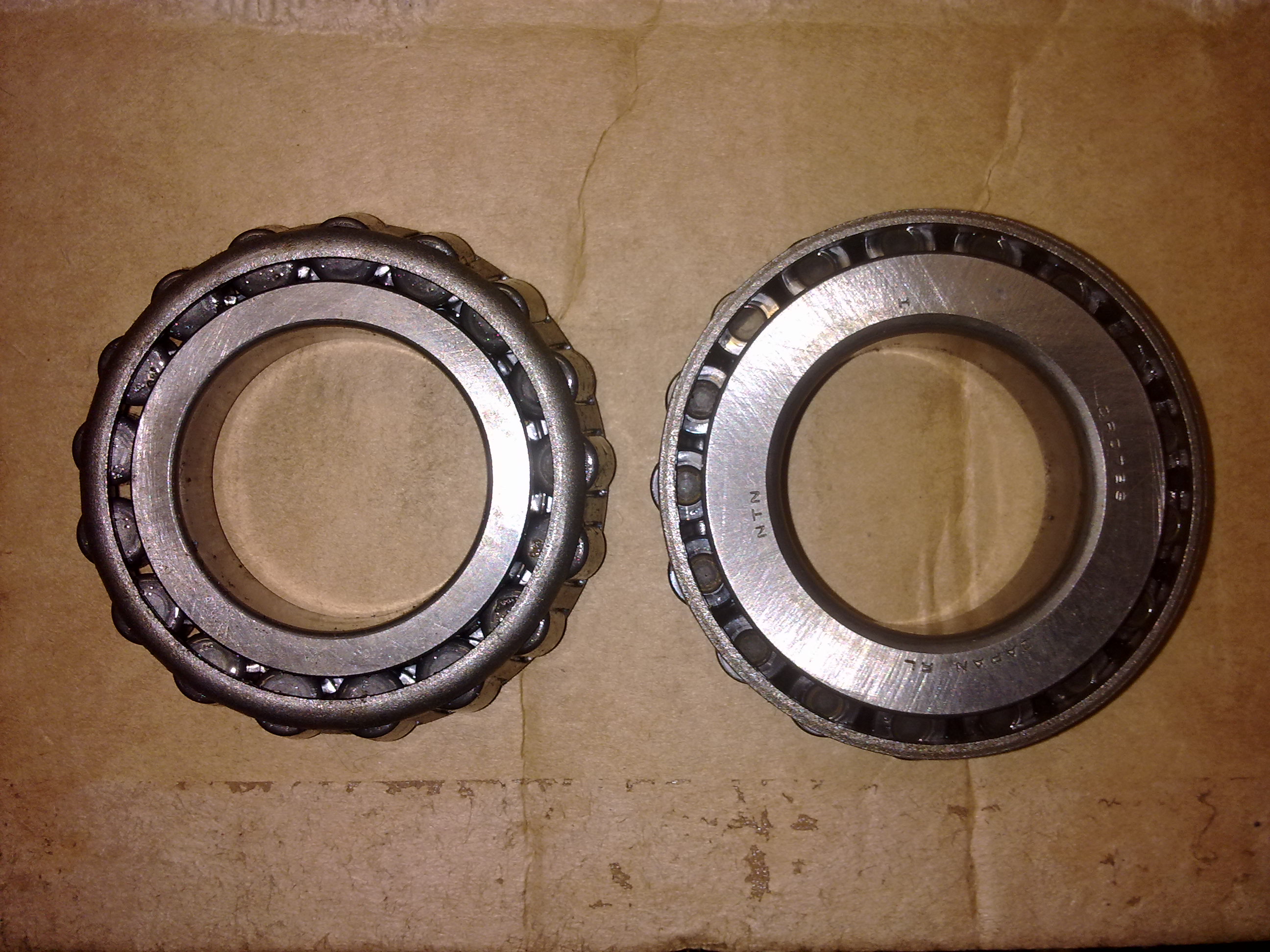

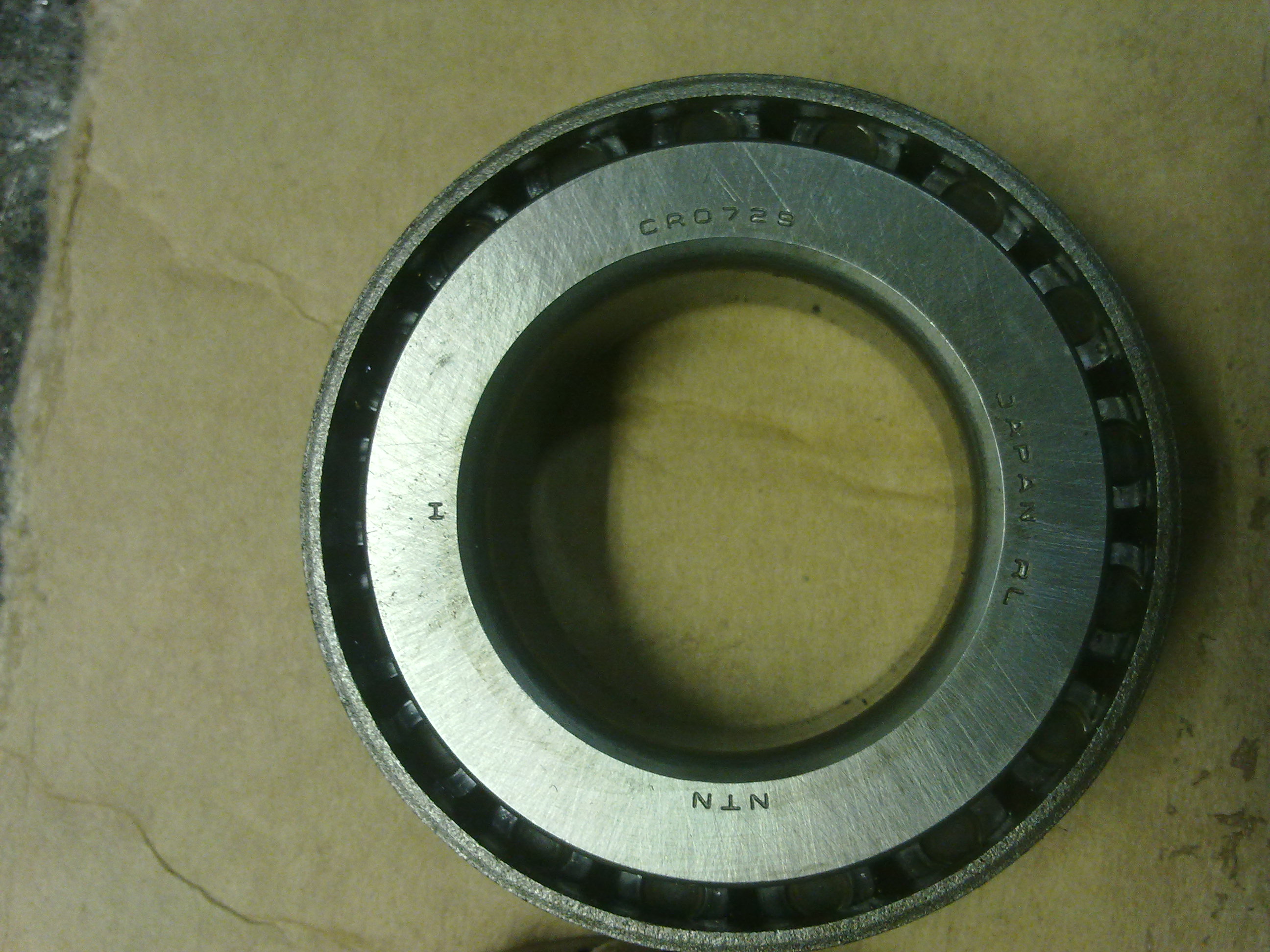

Кстате Атом1982 однозначно правильно оворит о том, что очень желательно к самоблоку "Квайф" сразу преобрести подшипники(блокировка локрайт ставится в родной дифф, по-этому не надо). Размещаю фото моих подшибников(видно номерок)
