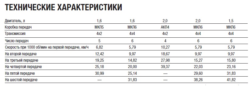

Бесспорно.
Поправлю по оборотам... 110 км/ч - 2200, на 120 км/ч порядка 2500
Передаточные числа у коробок разных модификаций разные.
