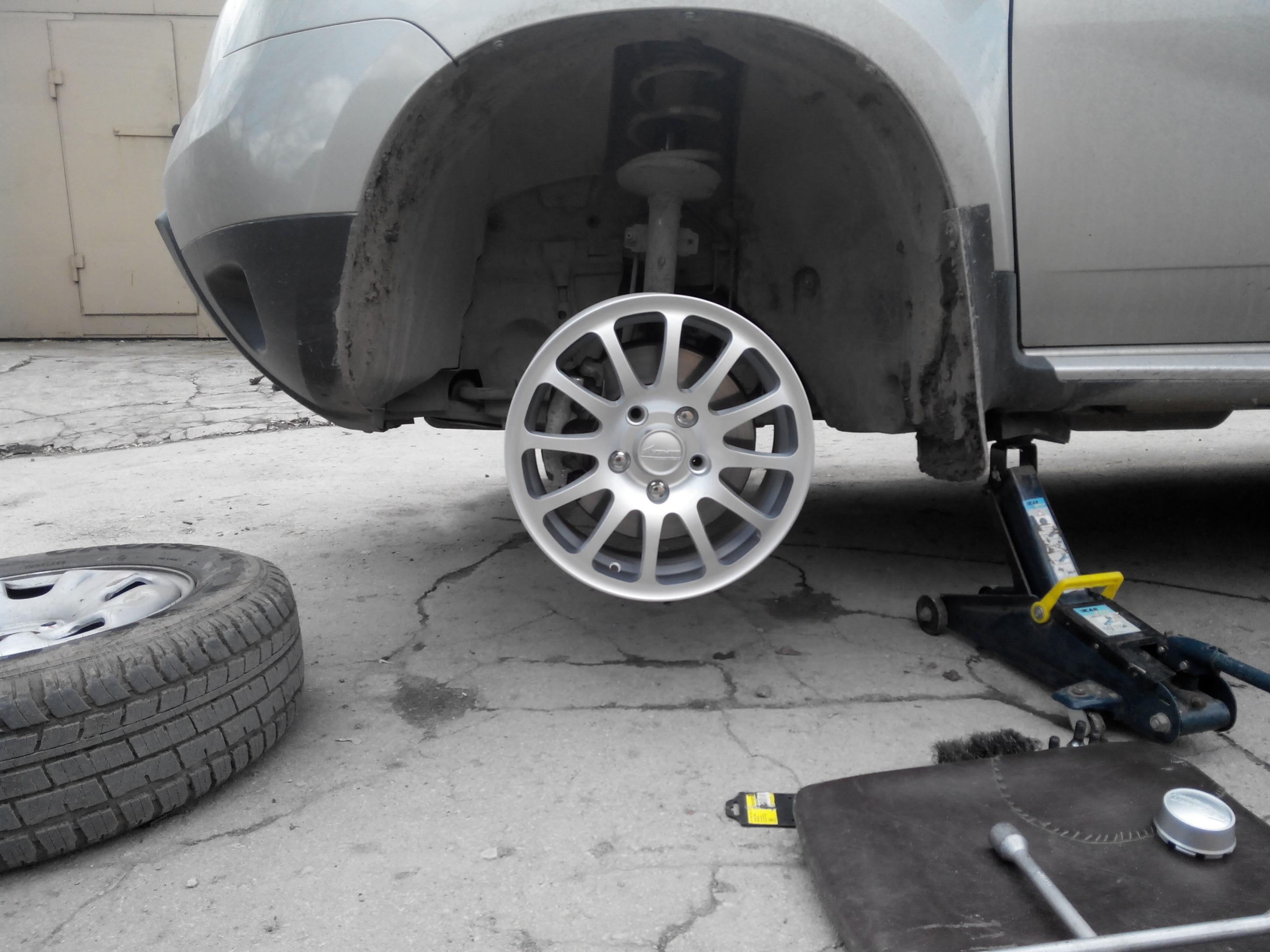

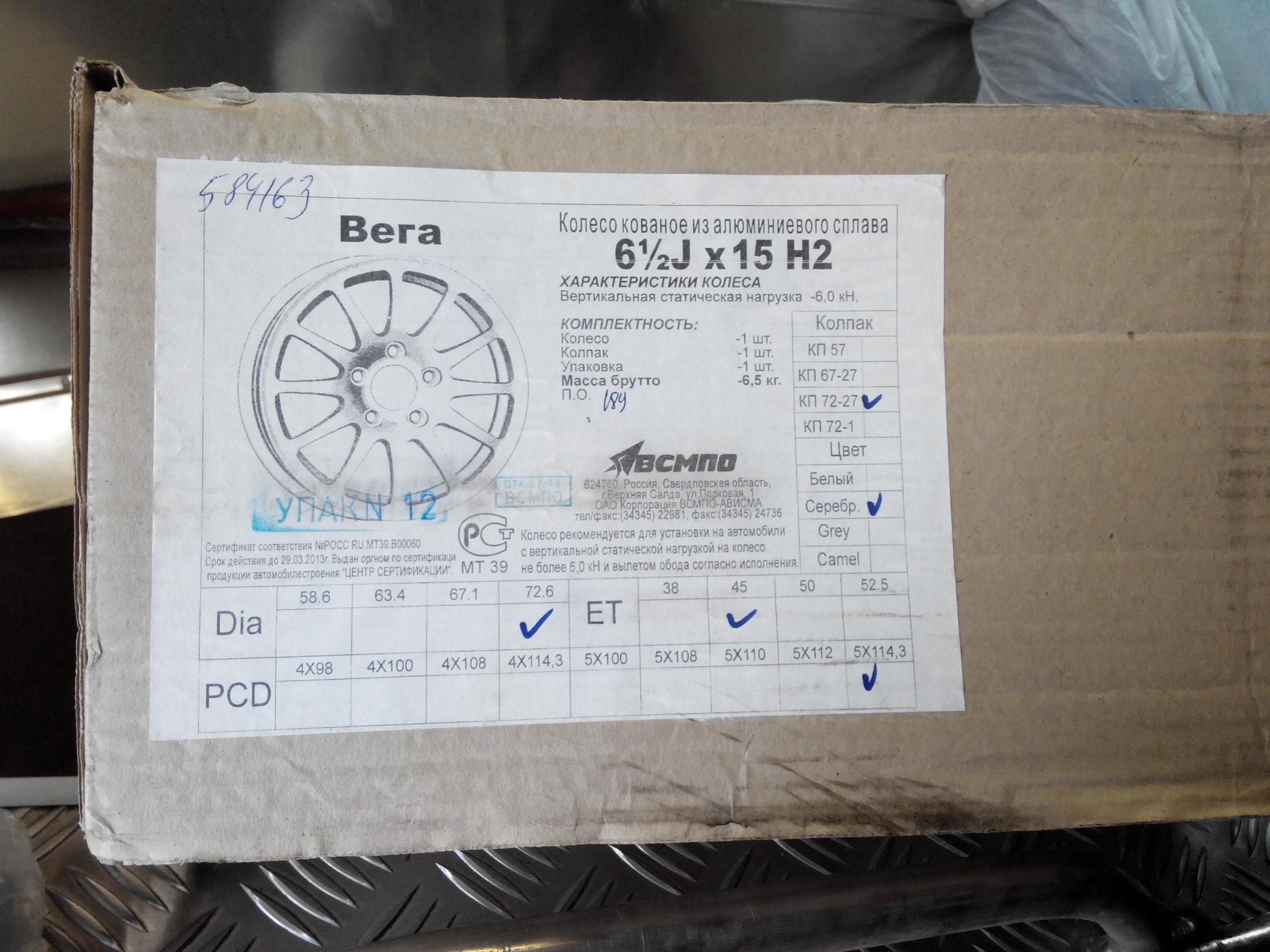

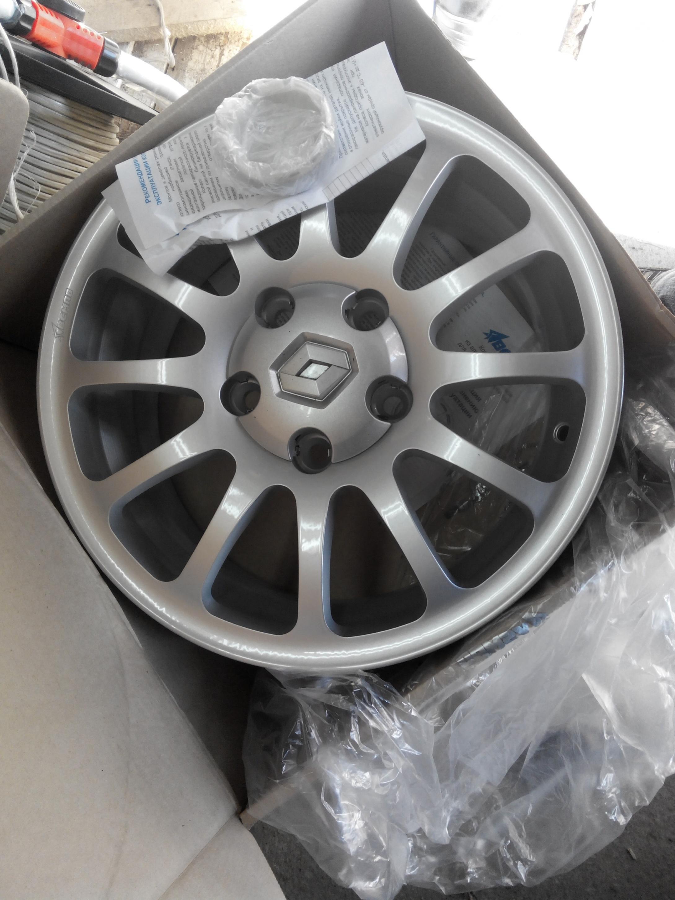

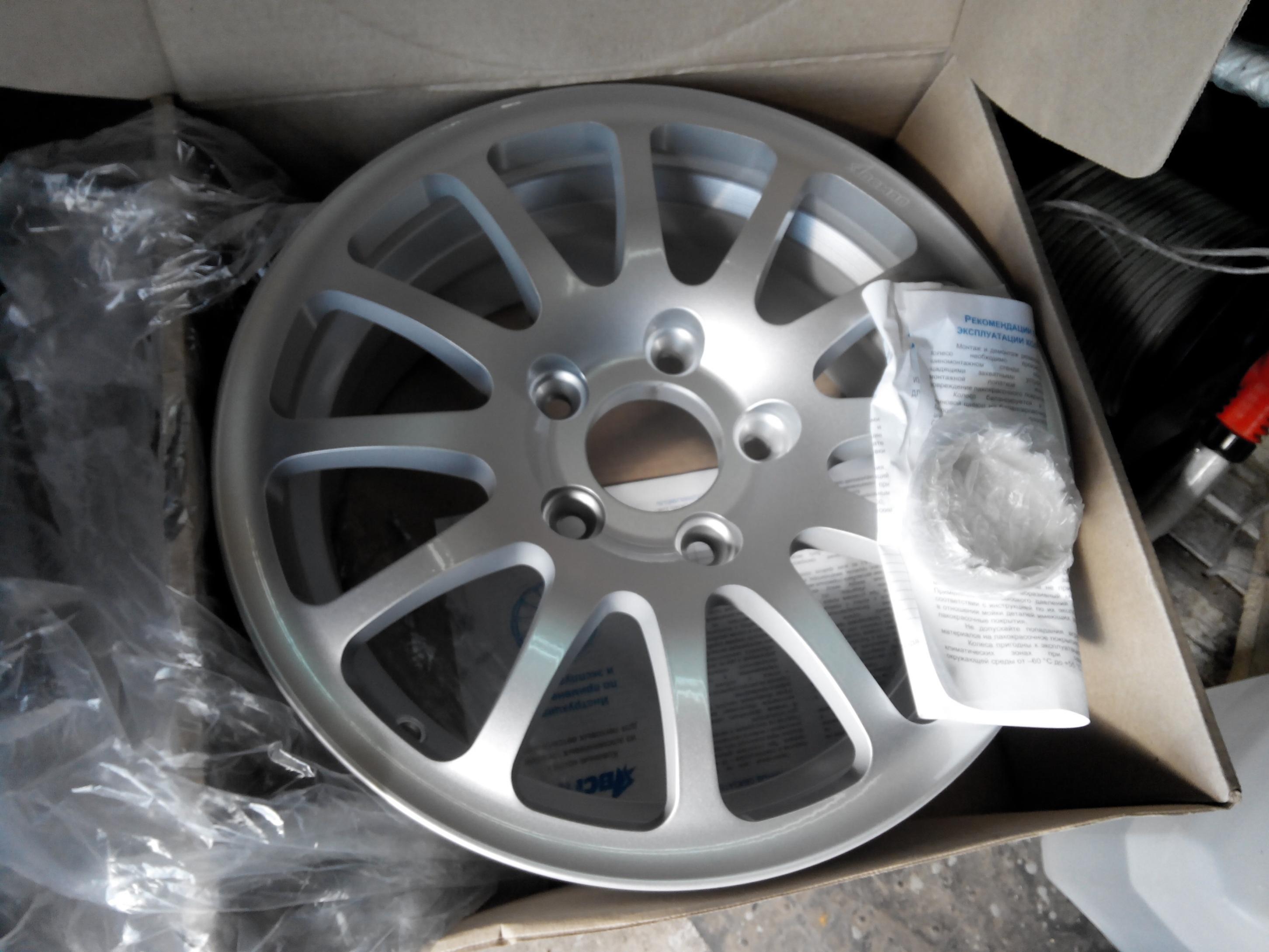

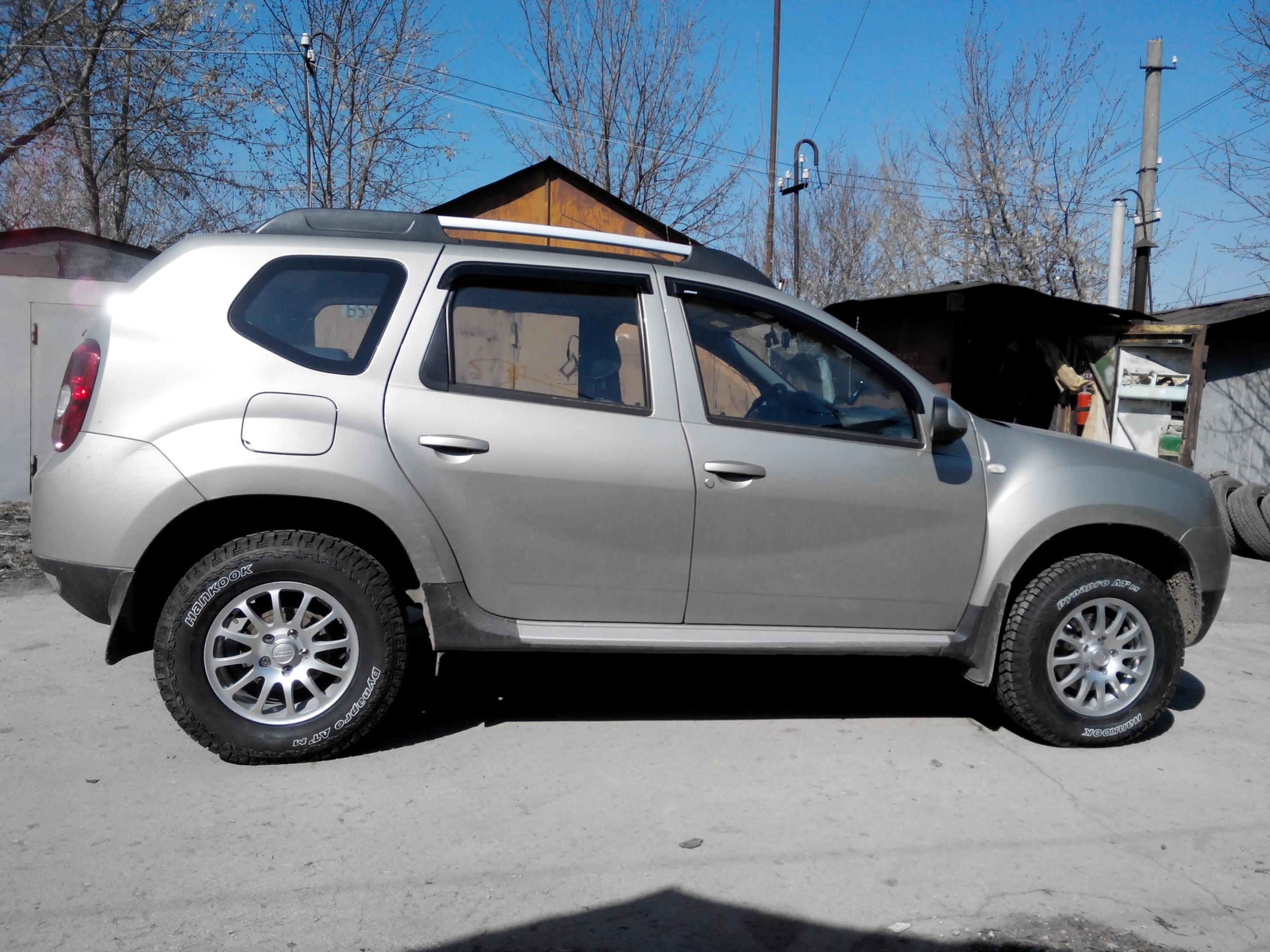

Писал в "шинах",ну и сюда напишу: R15 подходят, например, ВСМПО "Вега" 6,5х114.3 ет45, d 72,6. Наверняка подойдут и с другим рисунком типа "Аврора", "Дельта" и т.д. С D 72,6 ставятся даже без центровочных колец, их роль выполняют колпачки которые идут с дисками, они точно садятся на буртики. Для декорации на данные и аналогичные диски ,в центре, можно прилепить пластмассовые накладки от "стиляг", но я еще не придумал крепежку. Вес этих дисков 6-6,5кг. Где взять? Купить по обьявлению б/у или ,например, купить как я -новые (знаю где было еще несколько комплектов). Поставил резину Ханкук динапро АТМ 225х70х15(+10мм), вес колеса стал 19кг.(-5кг. от штатного), есть еще запас под тонкие цепи.
