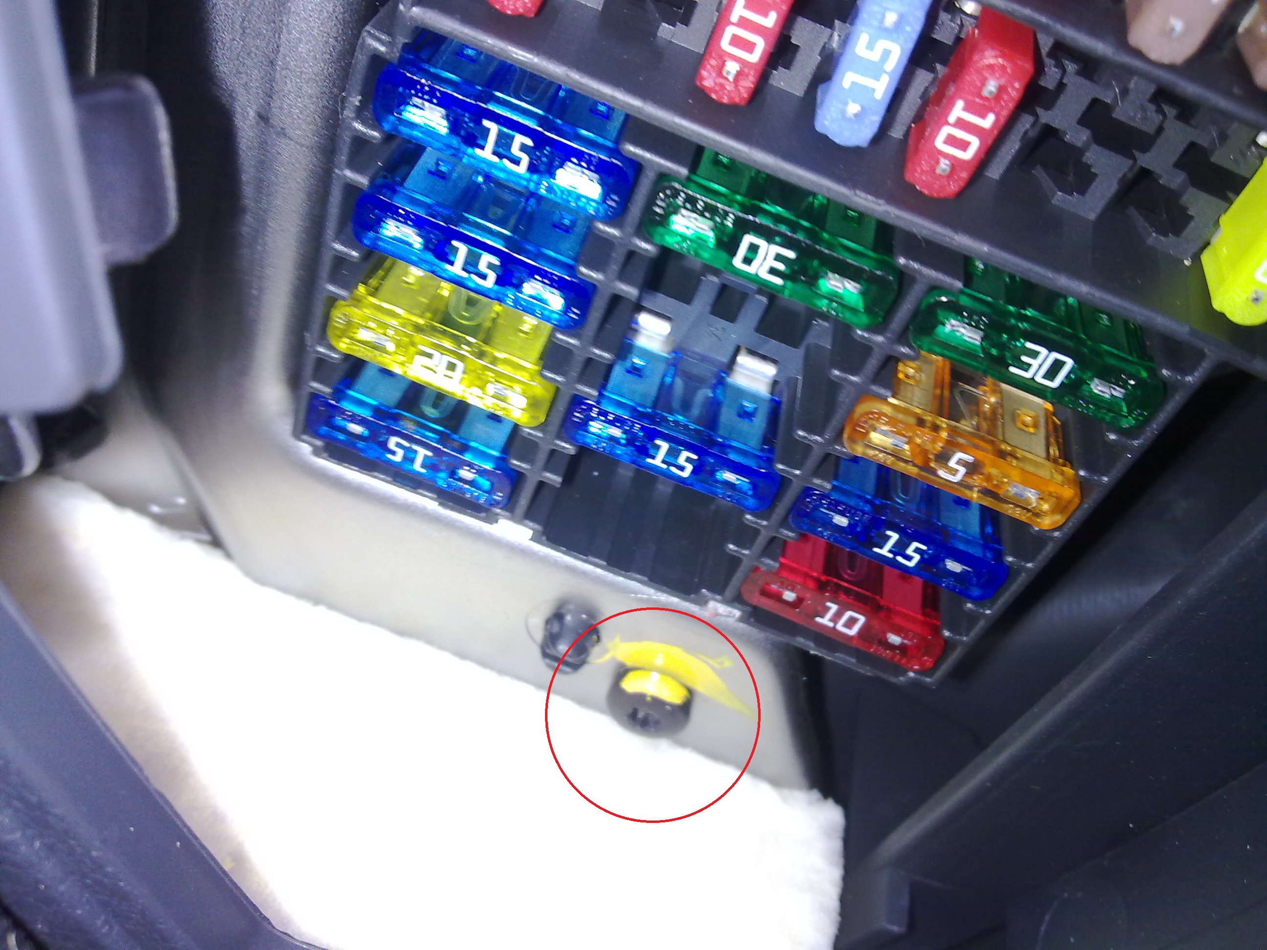

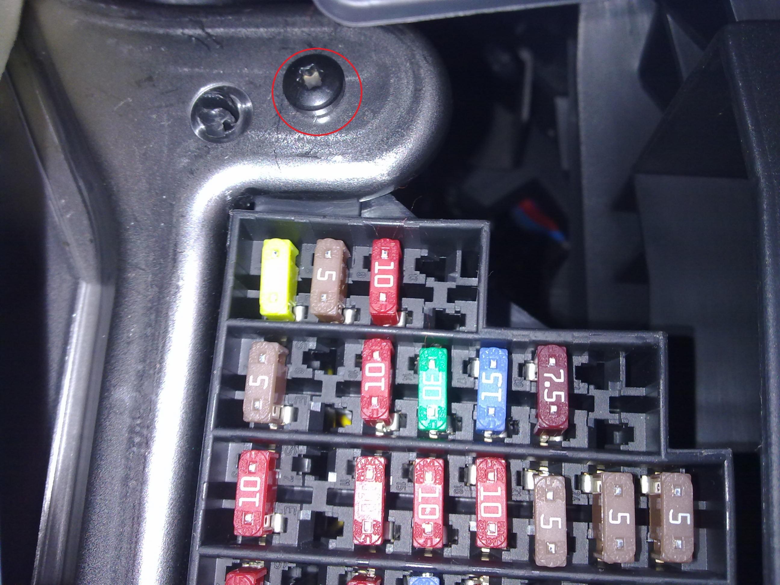

Янек
как его снять
Нужно открутить 2 болта торекс №20
пропихнуть во внутрь и там развернуть (места мало - проблематично)
Плюс - красный
зажигание можно найти с помощью пробника или тестера.
