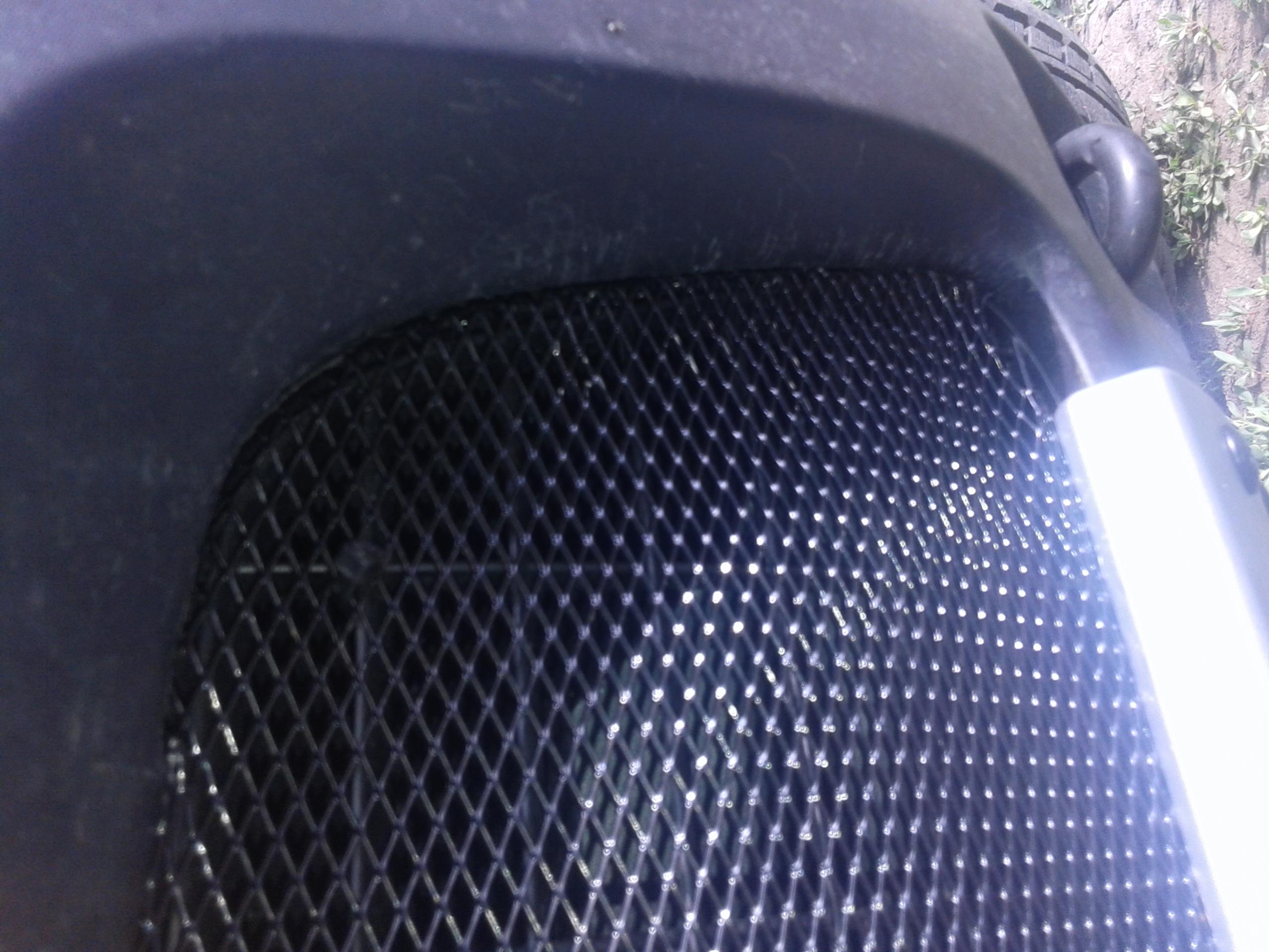

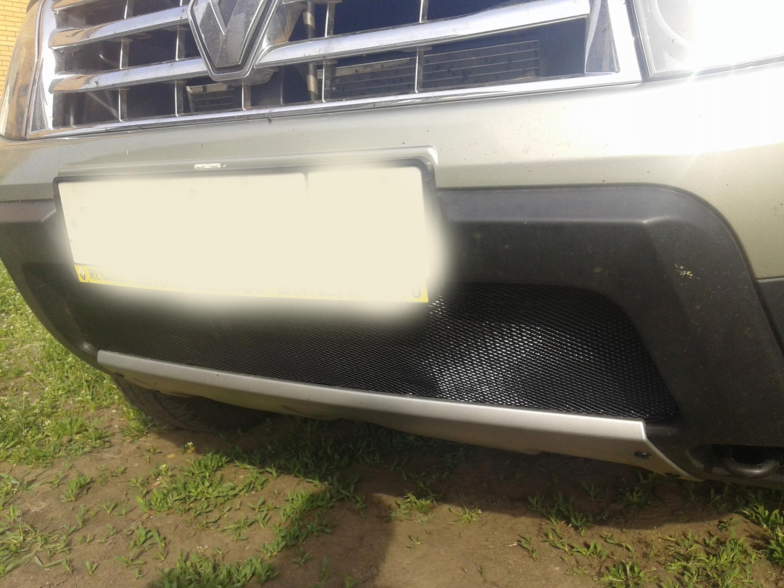

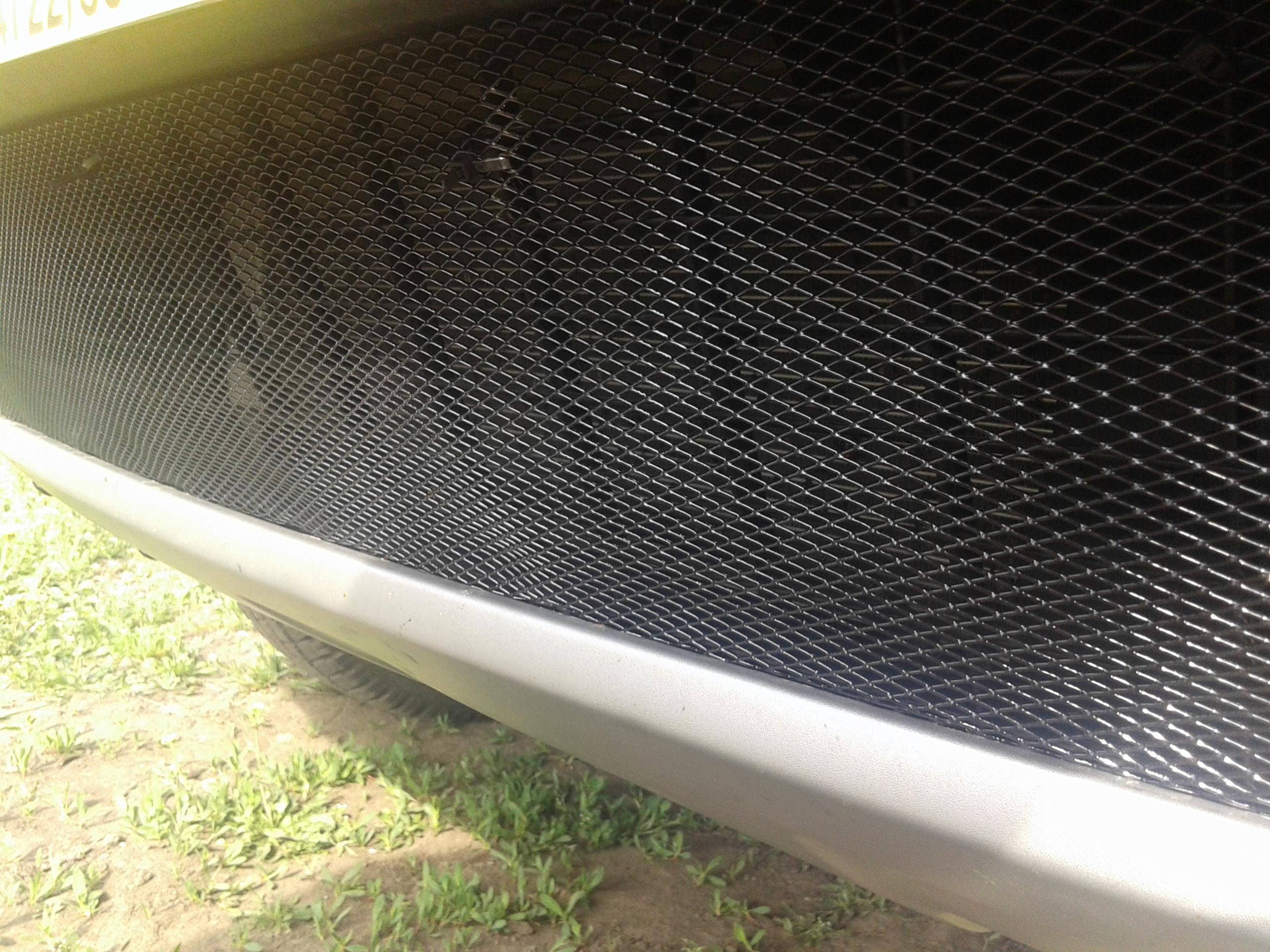

Всем доброго дня! Недавно стал счастливым обладателем чудесного автомобиля))) Когда забирал авто менагер посоветовал поставить сетку. Вот я и начал читать форумы, очень много информации. Решил не снимать бампер так как побоялся че нить сломать. Открутил декоративную защиту внизу, приложил сетку вырезал, пару милиметров оставил по периметру сетки для того чтобы подогнуть и запустить в пазы, прикрутил 4 хомута сверху, а внизу подогнул тоже и плоской отверткой подпихнул в пазы потом придавил декоративной защитой, очень плотно получилось.
