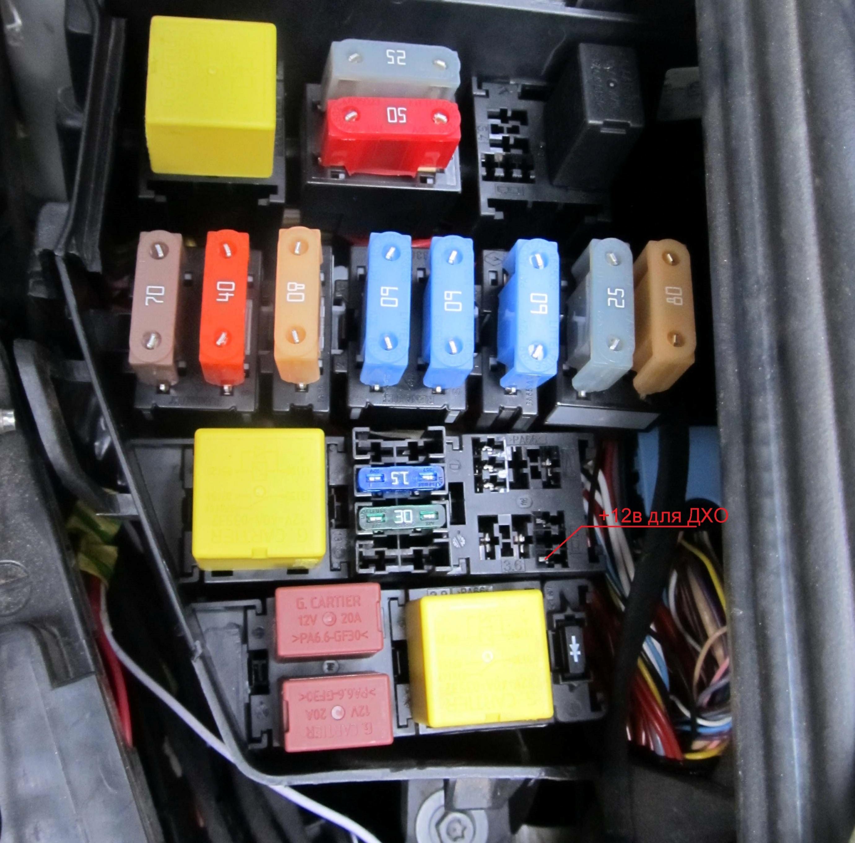

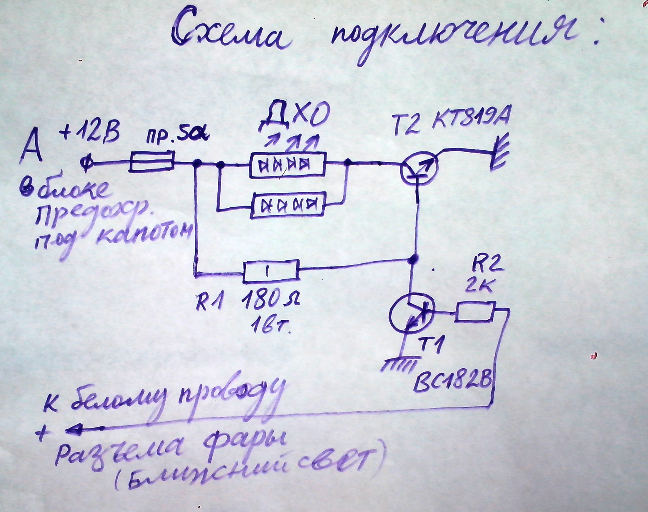

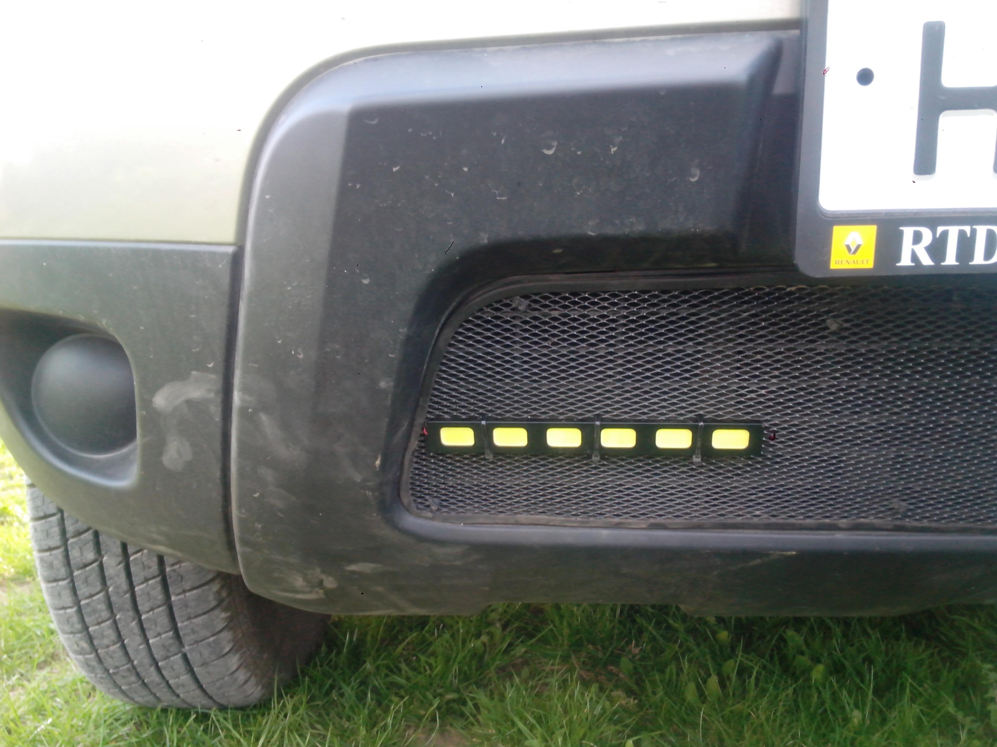

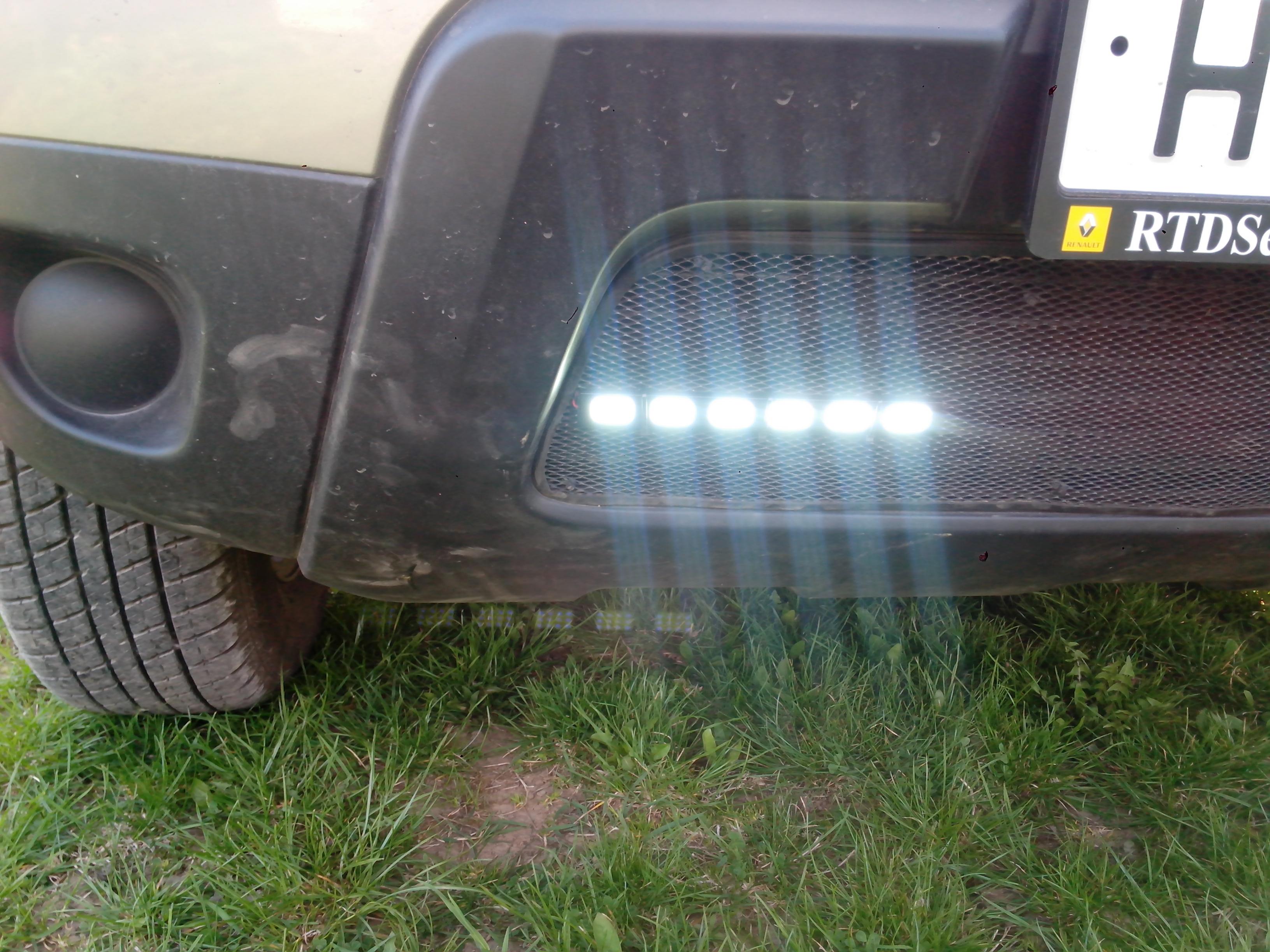

На майские праздники сделал себе, наконец, ДХО. Обошлась затея в 500 руб. Работают отлично, потребляют 10вт(пара), при включении ближнего света гаснут. Сами огни купил на алибабе http://www.aliexpress.com/item/1-pai...441273098.html, закрепил их на нижней защитной решетке бампера пластиковыми стяжками, схему подключения и коммутации слепил сам, ключ на 2-х транзисторах, управляется ближним светом. Точку питания с появлением плюса при включении зажигания нашел в блоке предохранителей под капотом, так что монтаж простейший, два проводка по 30 см. Сам ключ для защиты от сырости тоже разместил под крышкой блока предохранителей, там места навалом. Схема подключена через кабельный предохранитель на 5а, так что пожара не боюсь. При необходимости можно все демонтировать за 5 минут.
