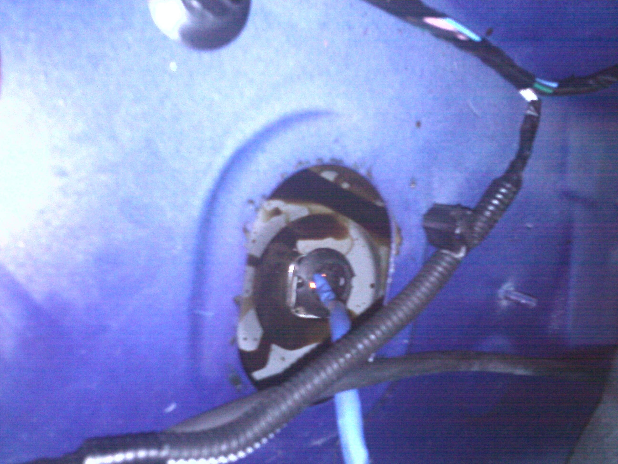

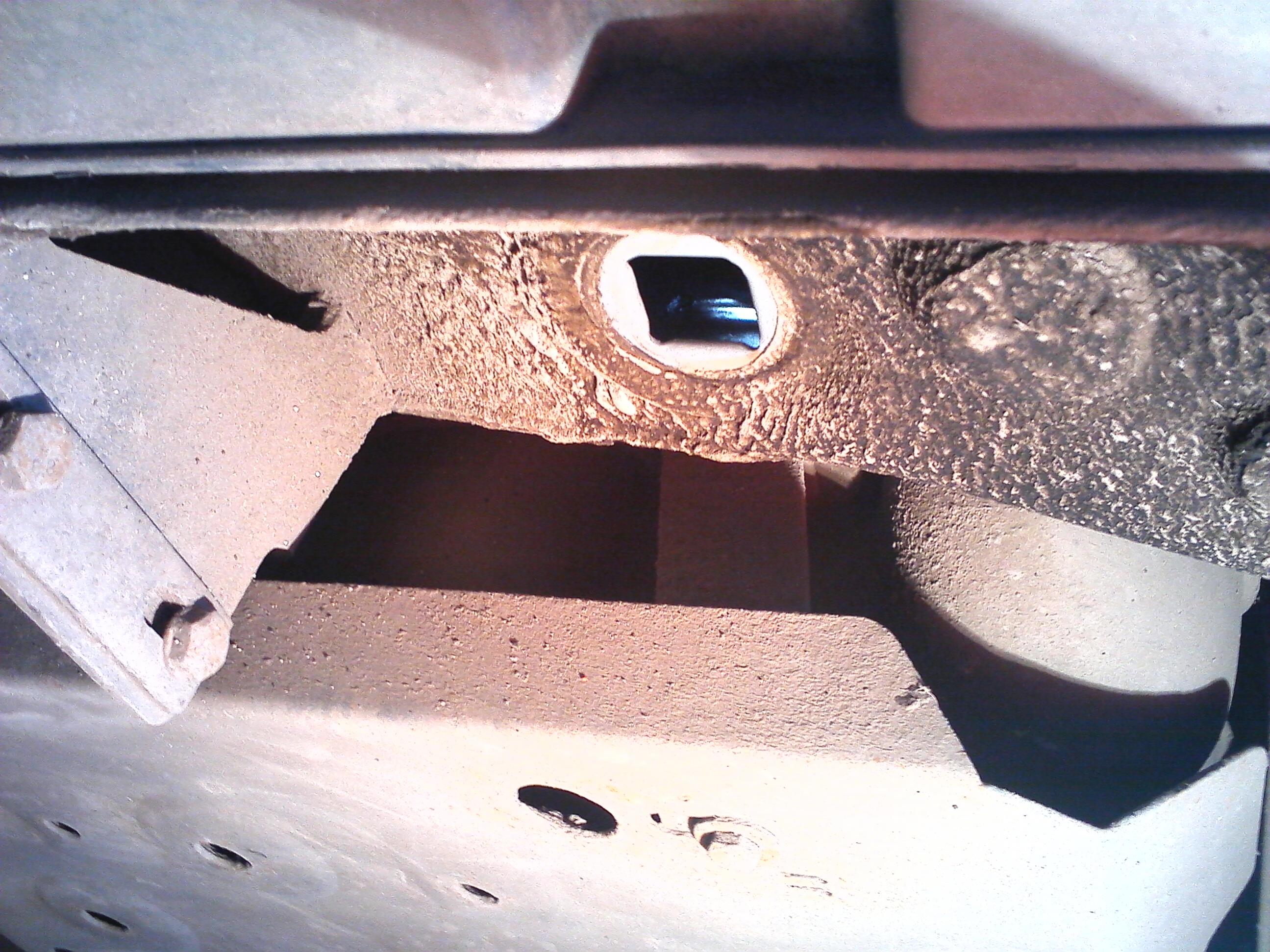

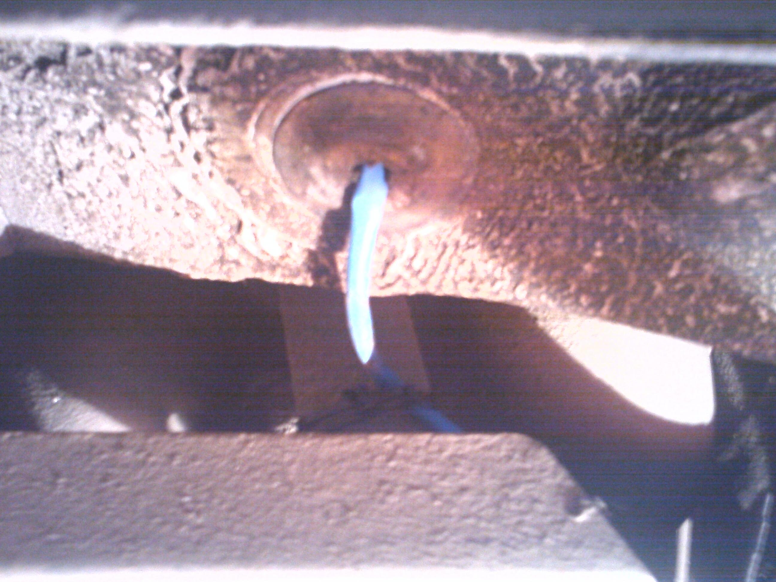

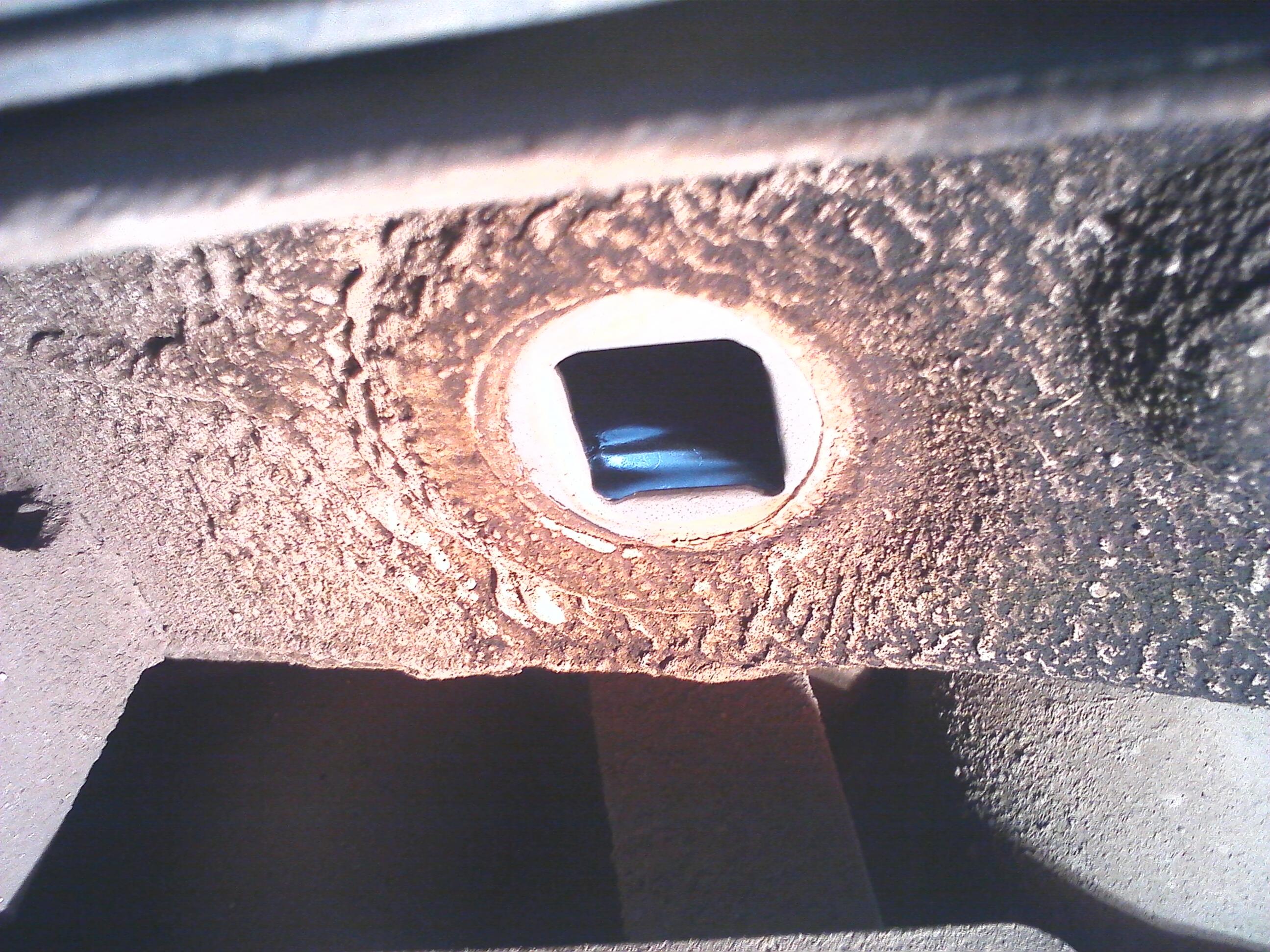

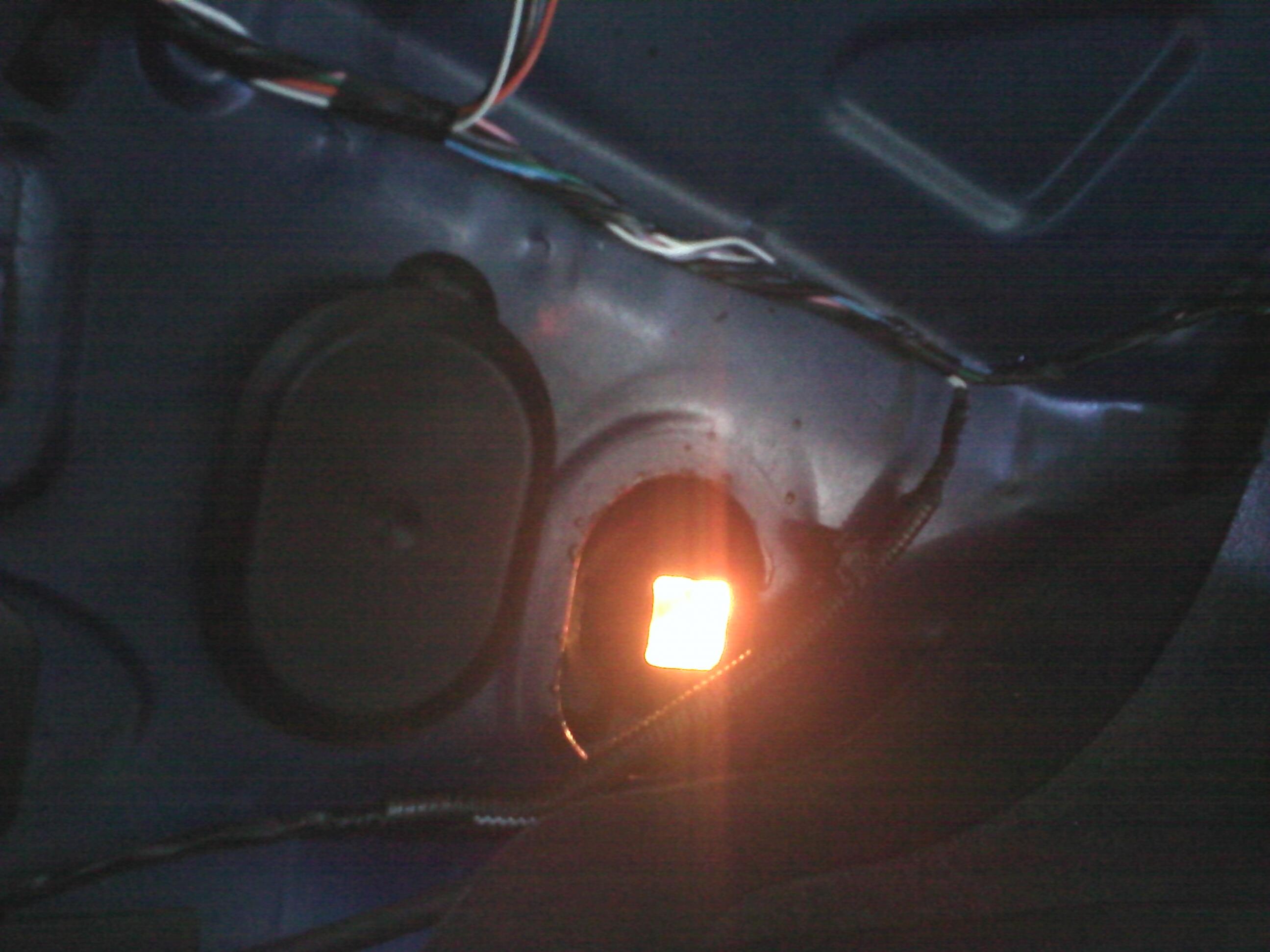

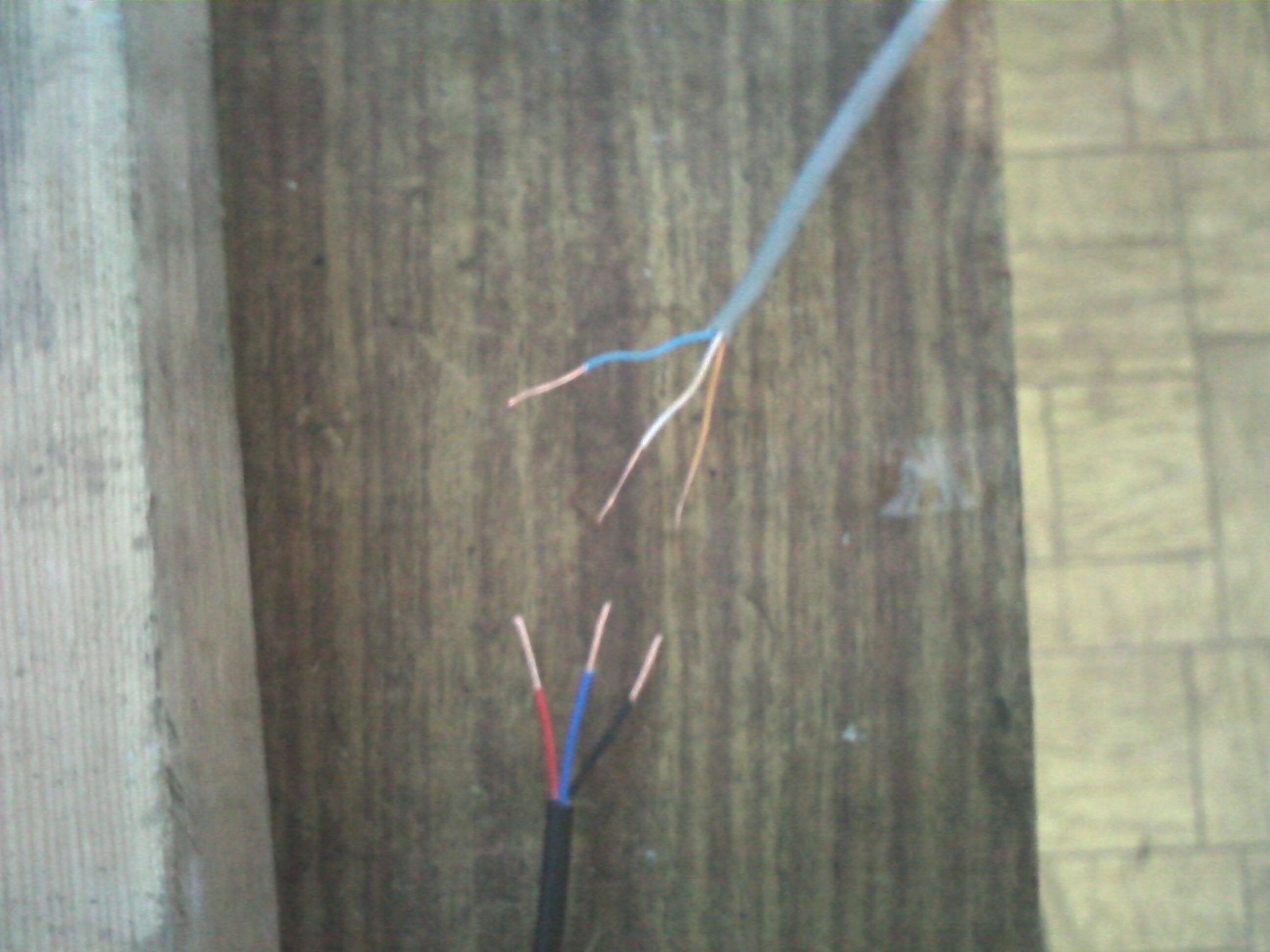

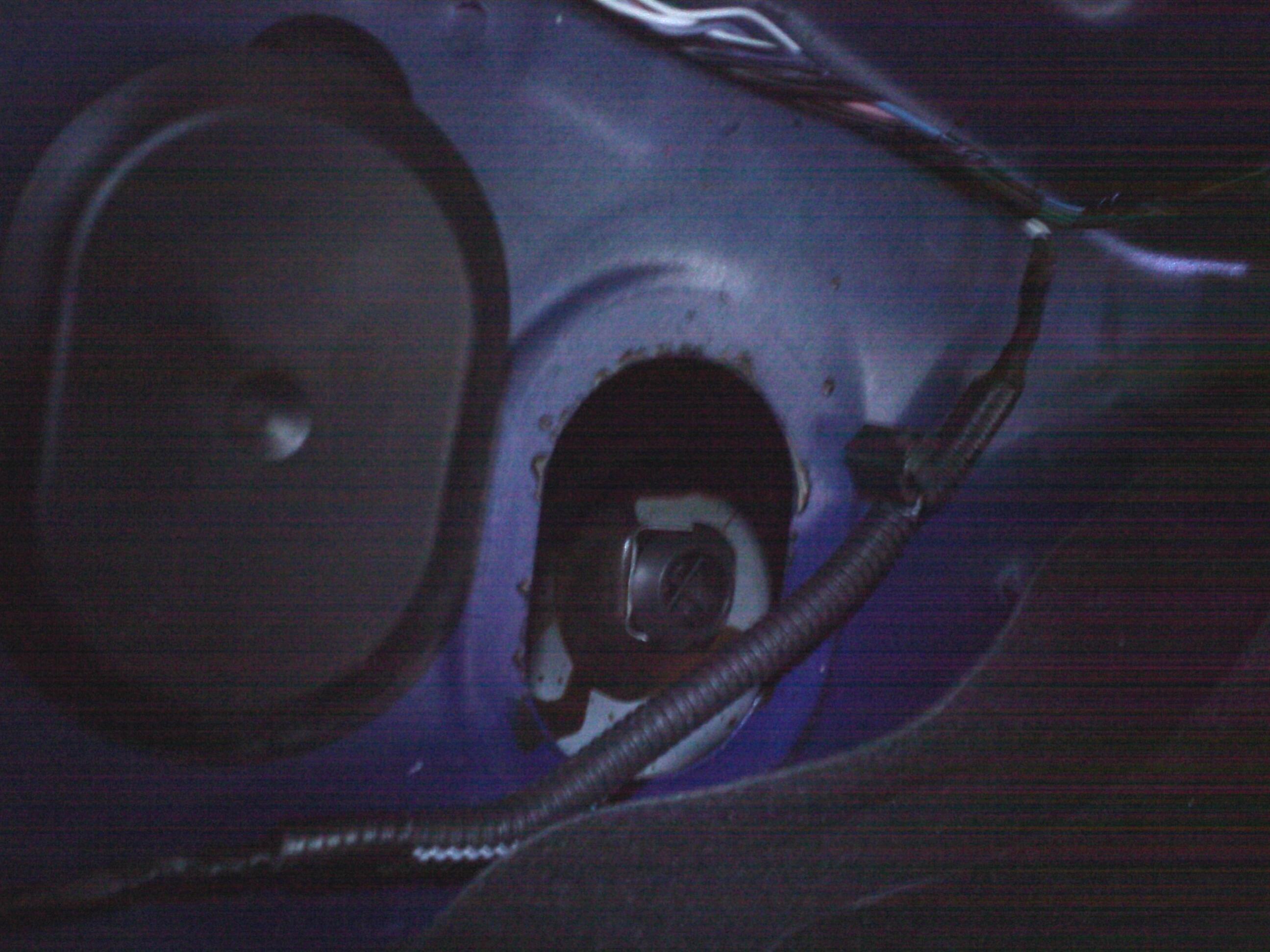

Привет клубни! Наконец то выходные,время продолжать улучшайзинг.Перепровёл датчик термометра под защиту бензобака,вывел в заглушку под задним диваном справа (предварительно нарастил провод всё спаял и засунул в термоусадку,закрепил к монтажной стойке самой защиты стяжками т.к. больше не придумал как) получилось что сам датчик лежит под бензобаком на защите последнего.Приехал домой температура по ящику и с термометра совпадает так что вроде всё гуд.Провода спрятал как были в центральной стойке и дверном уплотнителе.
