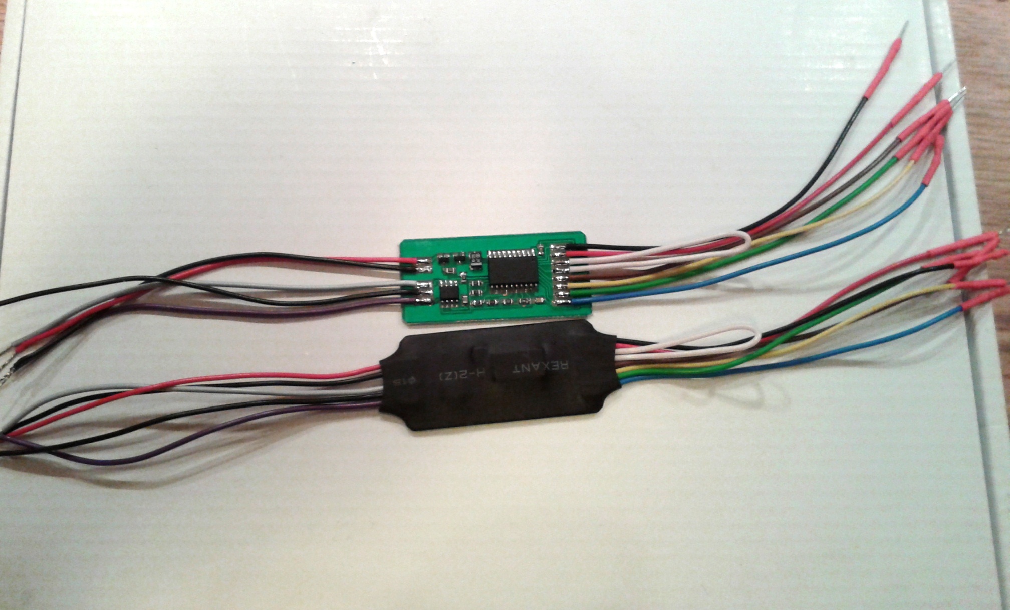

Вот так он выглядит.
Шесть проводов справа подключаются к разъему джойстика. Слева два провода на питание и три соответственно на интерфейс ДУ. Белая петля определяет режим работы кнопок джойстика. Т.е. пока петля замкнута джойстик работает в обычном режиме. Кнопкам 1 - 6 можно назначить по 1й функции, одновременное нажатие кнопок 3 и 4 еще одна функция и энокодер вверх и вниз по одной функции, всего получается 9 функций.
Если магнитола поддерживает большее количество функций, то петлю можно разрезать. В этом случае кнопка 5 становится кнопкой расширения. Например поворот энкодера вниз переключает треки вперед, тогда нажатие кнопки 5 с последующим поворотом энкодера вниз будет переключать папки. Всего в этом режиме можно назначить до 13 функций.
Некоторые магнитолы для назначения функций через меню требуют удерживать кнопку на руле, а затем выбрать для нее функцию в меню настройки. Поскольку команда от энкодера это короткий импульс и удерживать его невозможно, на время настройки предусмотрена передача функций энкодера другим кнопкам. Поясню на примере. Сначала назначаем функции для кнопок 1 - 6, затем одновременно нажимаем кнопки 2,3 и 4 и удерживаем в течении 10и секунд. После этого нажатие кнопки 1 соответствует повороту энкодера вниз, кнопка 2 - энкодер вверх. Если петля разрезана тогда, плюс ко всему, удержание кнопки 5 и нажатие кнопки 1 или 2, будет соответствовать нажатию пятой кнопки с последующим поворотом энкодера вверх или вниз. После выключения- включения зажигания адаптер вернется к нормальному режиму работы.
