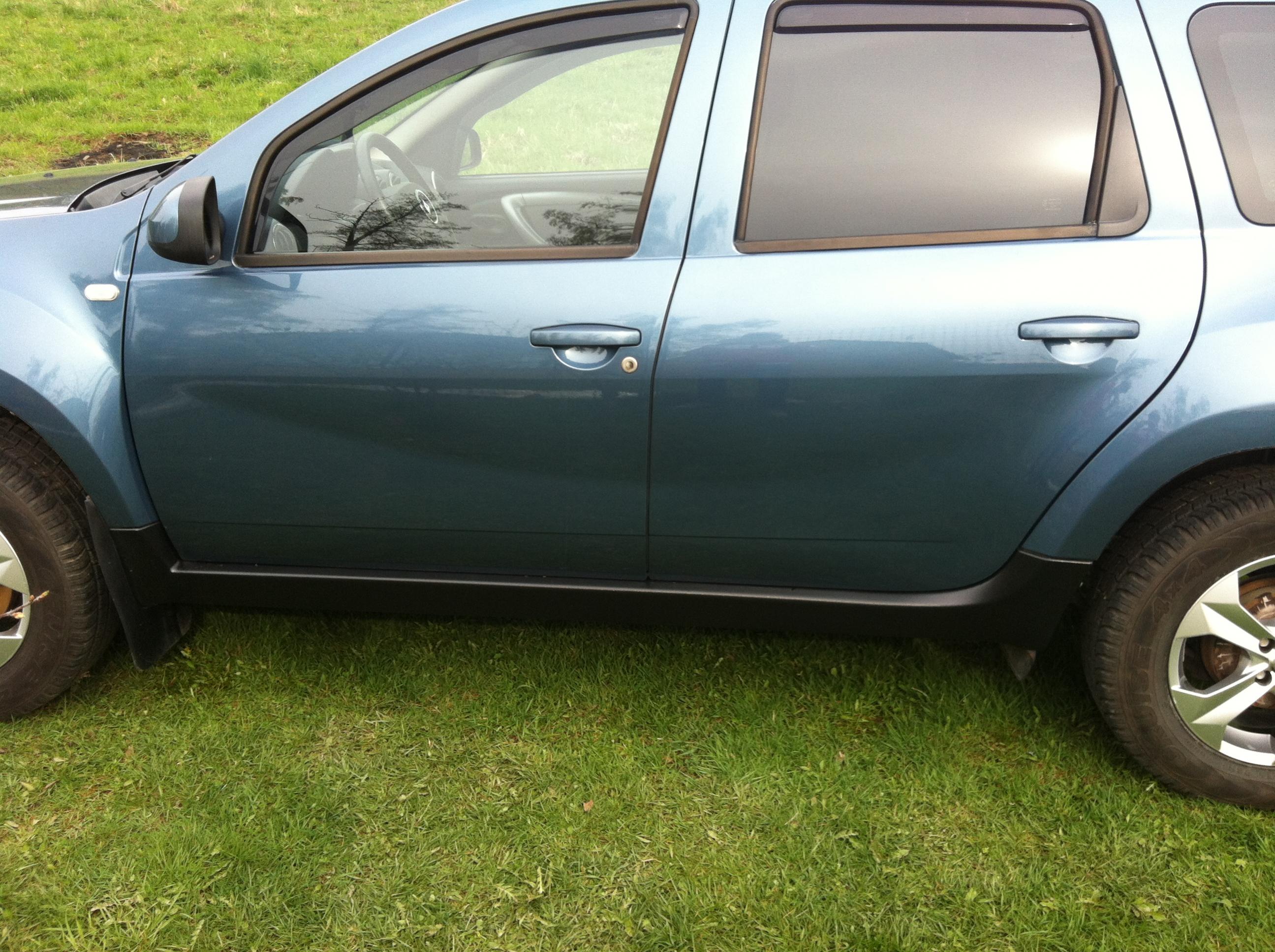

В субботу установил «пороги чистые штаны» купленные по клубной закупке. Упакованы отлично. Проблем с установкой не возникло, и сложностей не ощутил. Устанавливал один. Огромное спасибо Mangalor за подробный отчет, пользовался только им.
По входу и выходу из машины из передних дверей я особых изменений не ощутил, но супруга говорит, что стало лучше. Будем "тестить" в плохую погоду.

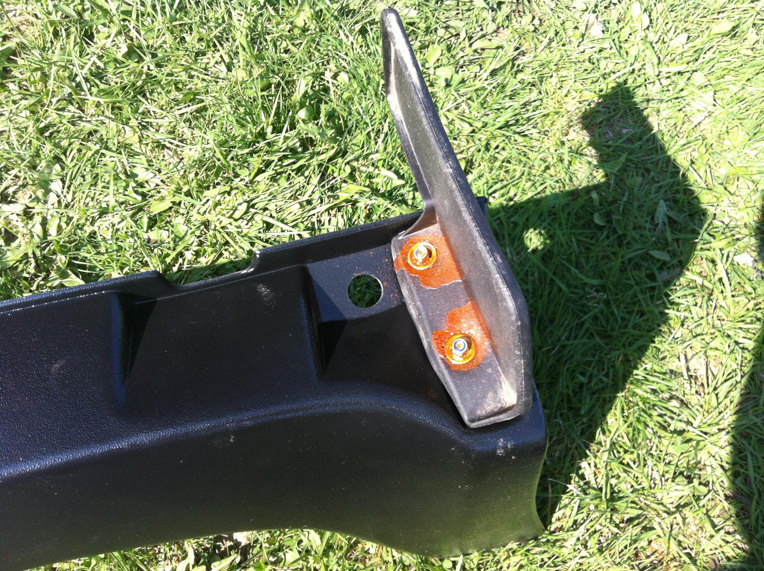

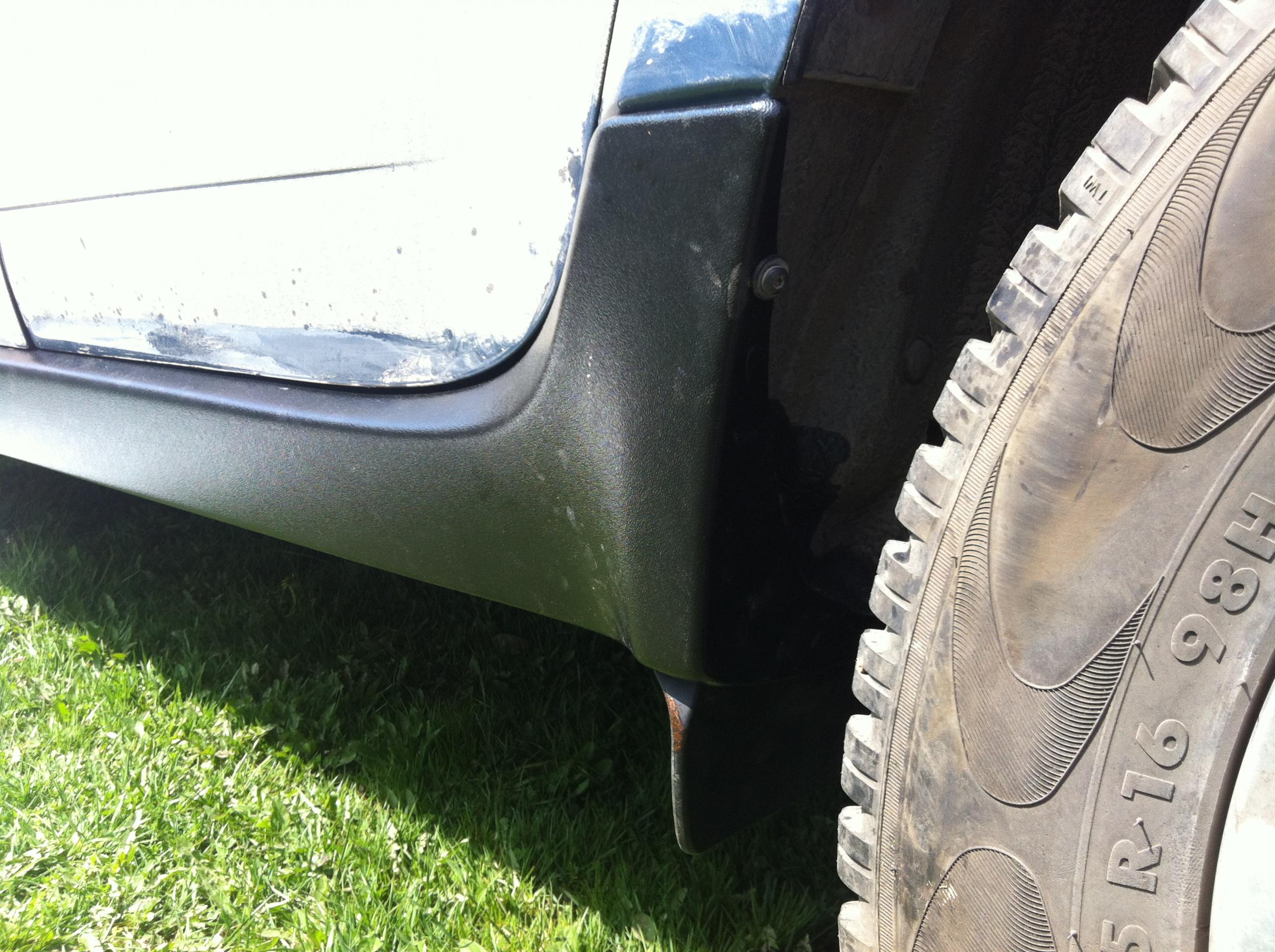

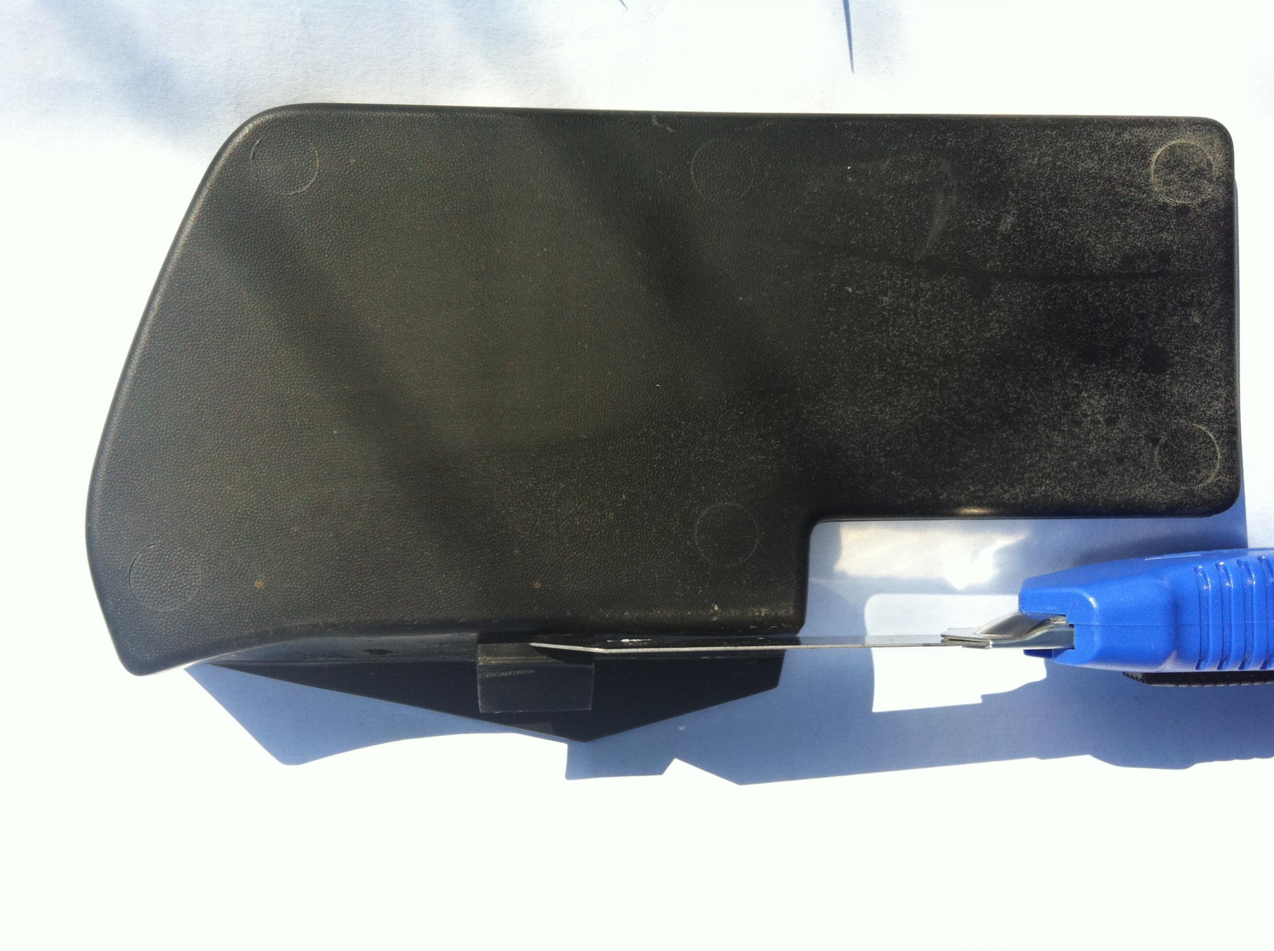

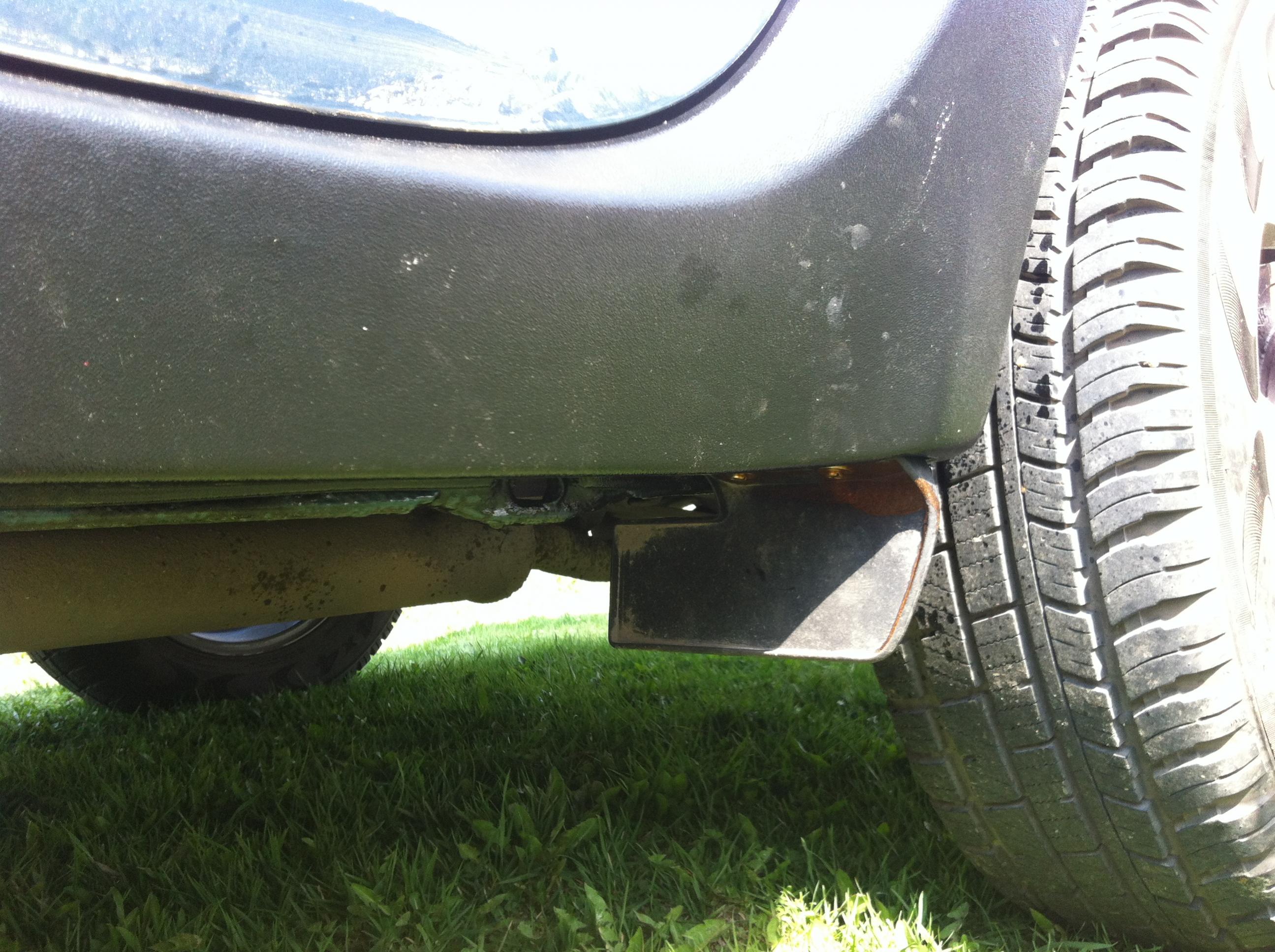

В дополнение: При установки малых передних брызговиков задних колес, пришлось срезать с них крепления, так как не хотелось возиться с вырезом на новых. Приложил, разметил отверстия, просверлил и закрепил болтами м5 через шайбы. Ложатся брызговики на новые пороги как литые.
Вопрос и пожелания разработчикам (без претензий):
1)почему не сделать сразу пару отверстий и прорезь для крепления малых брызговиков? Ведь прилегают они к порогом замечательно.
2)И хотелось бы, что бы задние тыльные части порогов в верху были по форме как штатные (чуть шире), нужно это для крепления их к заднему крылу, как на штатных. Мне удалось сделать это только с одной стороны.
