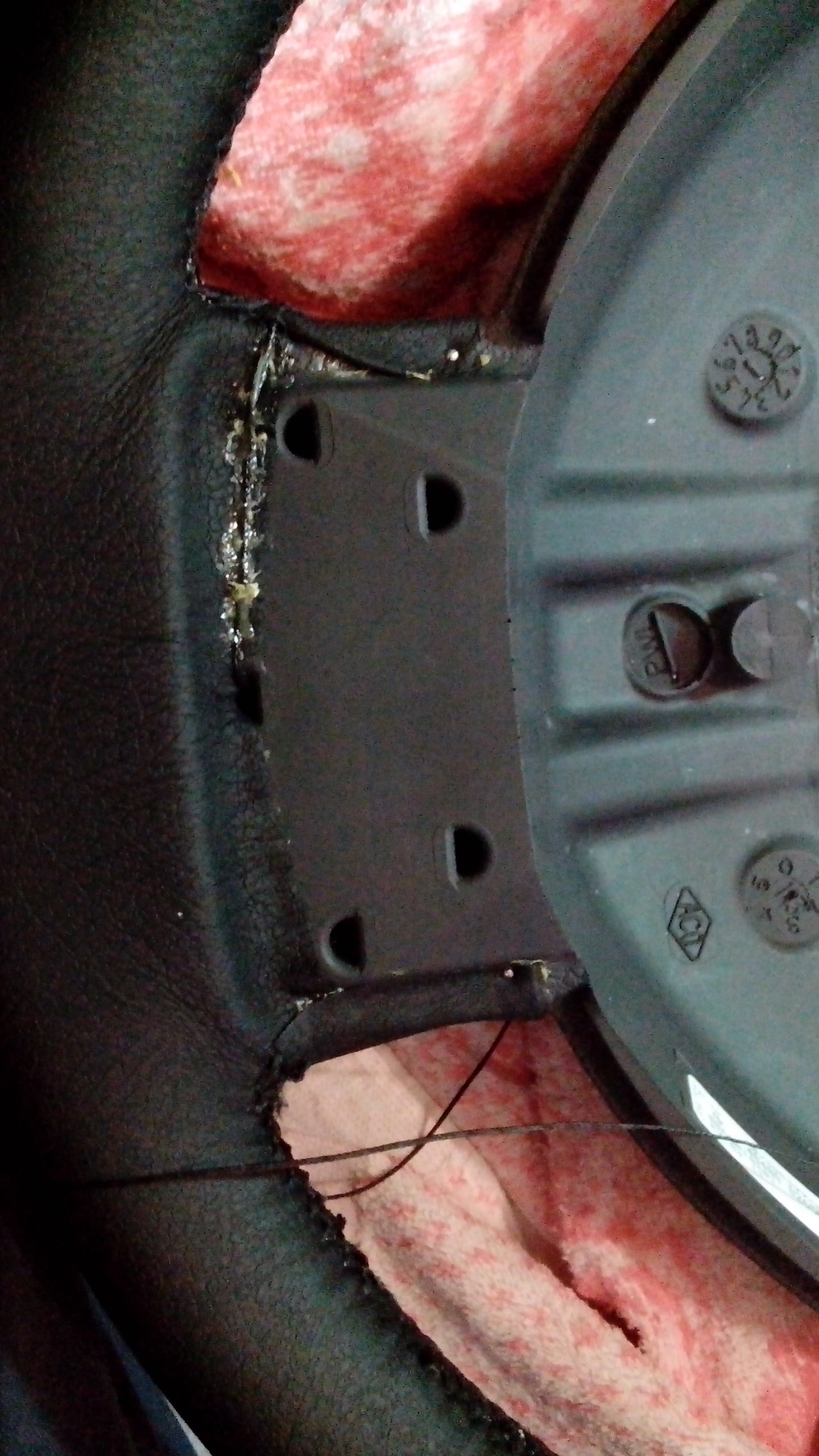

А вот к выкройке .... такое ощущение что выкройку делал либо полный ламер, либо кто-то с бодунища.
В некоторых местах кожа чуть ли не в нахлест ложится, а в некоторых щели по 5 мм. Особенно мало перфорированной кожи. Пришлось несколько раз вымачивать, один раз даже паром обработать. В несколько заходов подтягивали уже зашнурованные проблемные места (по 5 по 7 раз). Несколько раз рвались нитки и всё равно в одном месте осталась щель на пару миллиметров, ладно хоть в месте не сильно заметном.

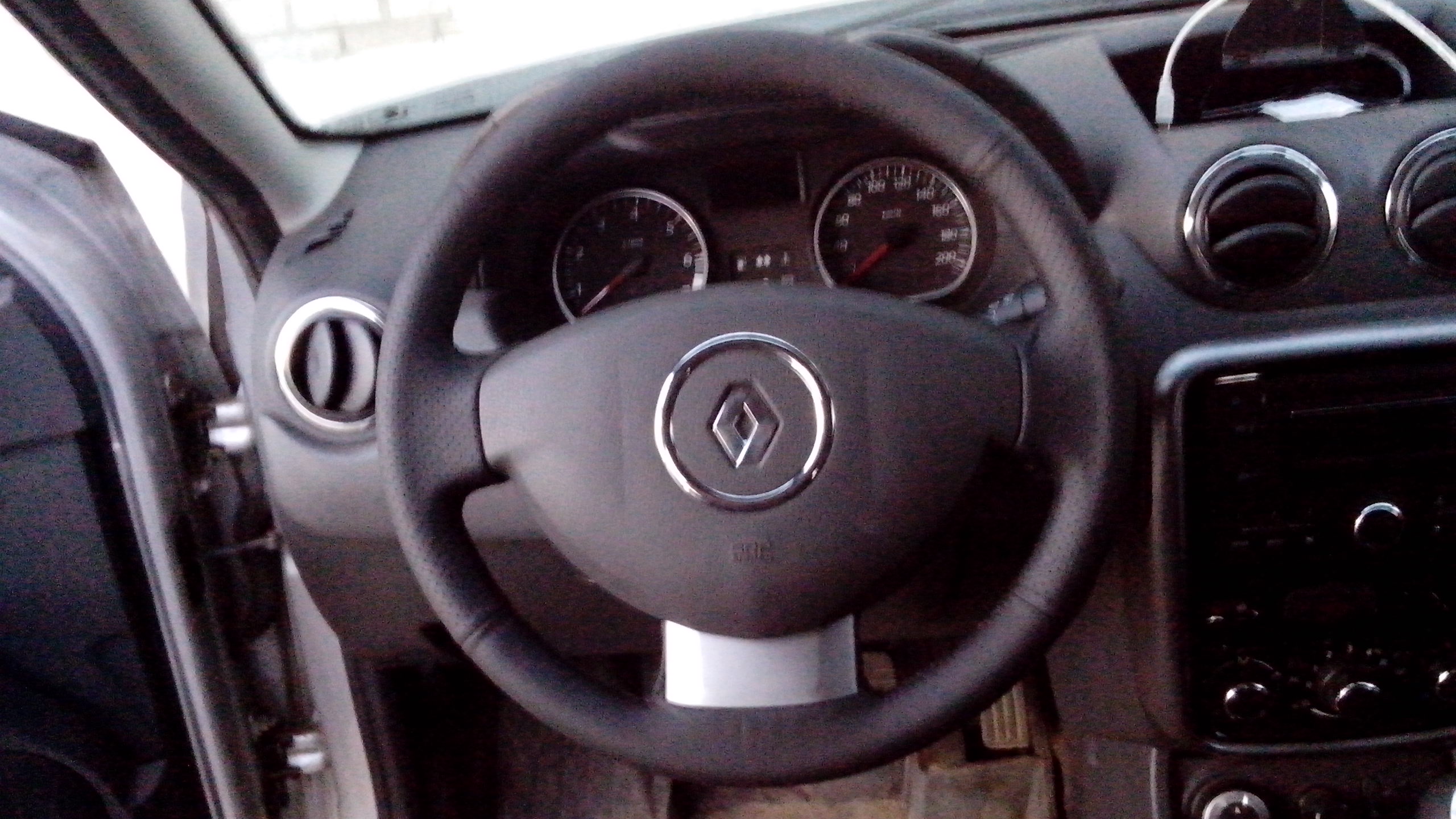

В целом результат получился не то чтобы и плохой, но и далеко не идеальный.

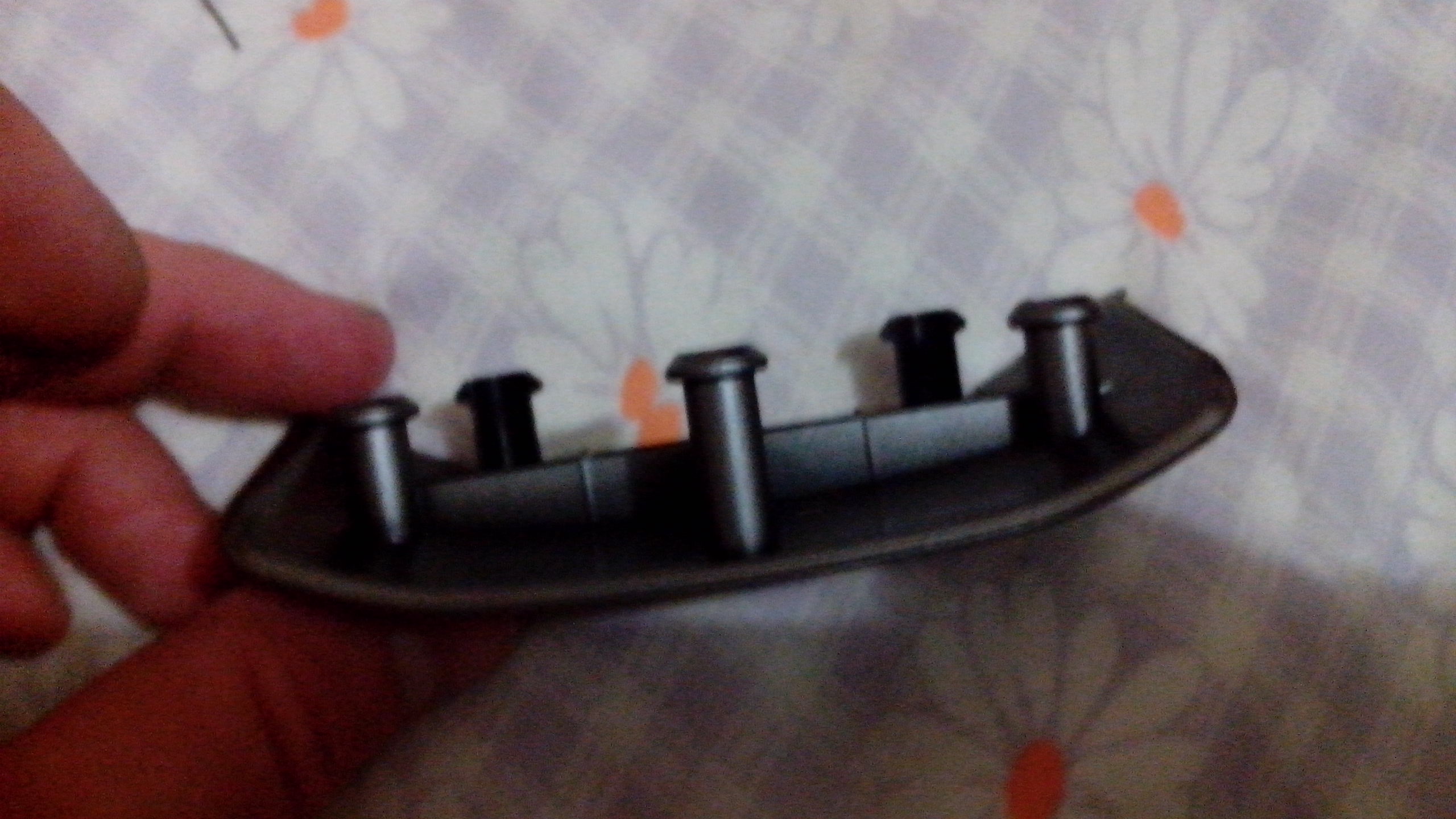

На нижней спице кожу заправил под накладку и слегка (на сгибе) приклел моментом. С краёв тоже наживил на клей и приколол одной булавкой с каждой стороны. Накладка просто выдергивается вверх и никак не крепится, кроме как за счёт трения (на штырях накладки - небольшие расширения - за счёт них и держится).
С обратной стороны не клеил.

Из общих впечатлений - раздражает шов внутри руля. Делал спортивным швом. Нитка грубая. Руль целиком из кожы был бы приятнее
Сама кожа приятная, как будто бархатная.
