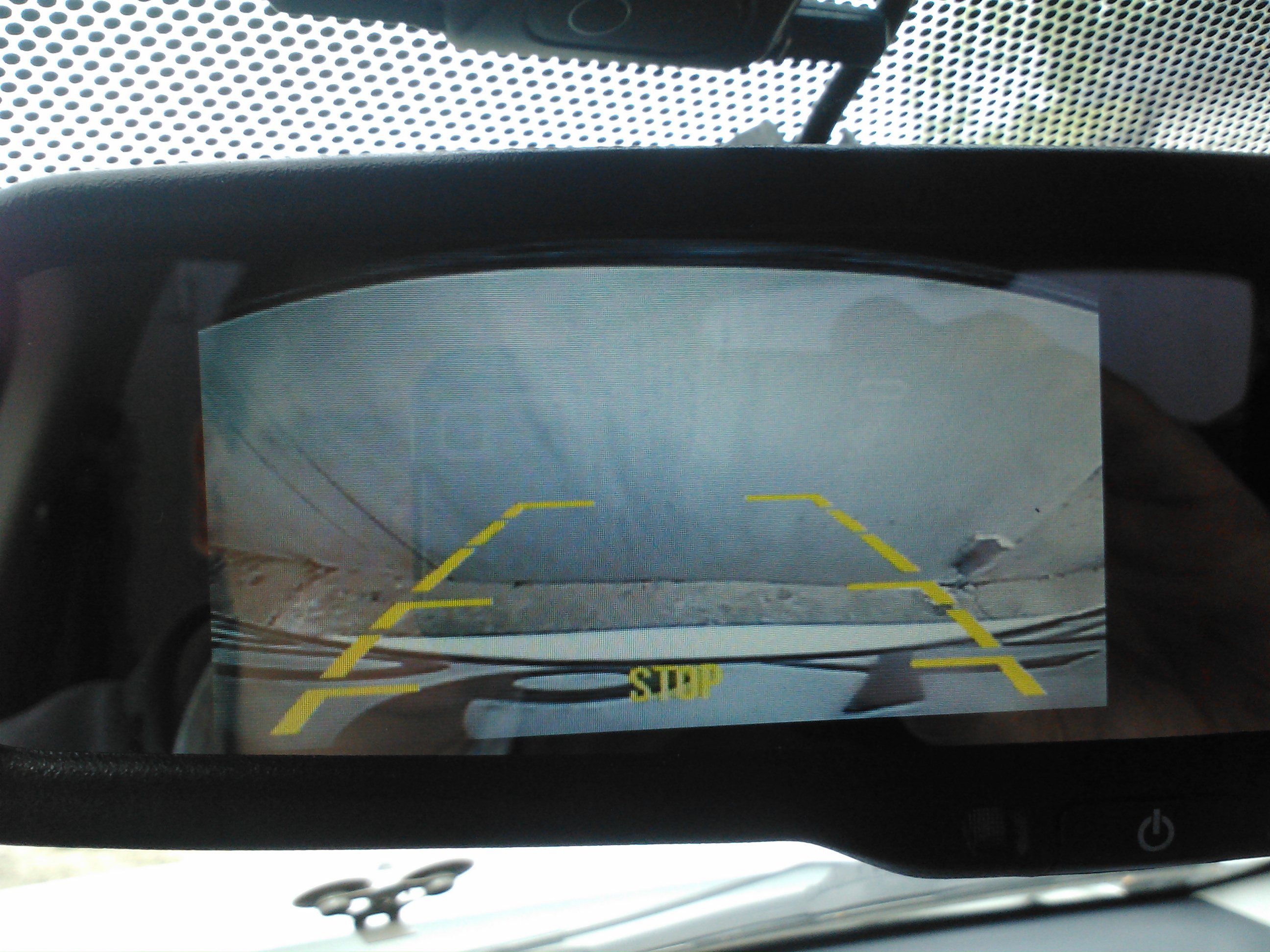

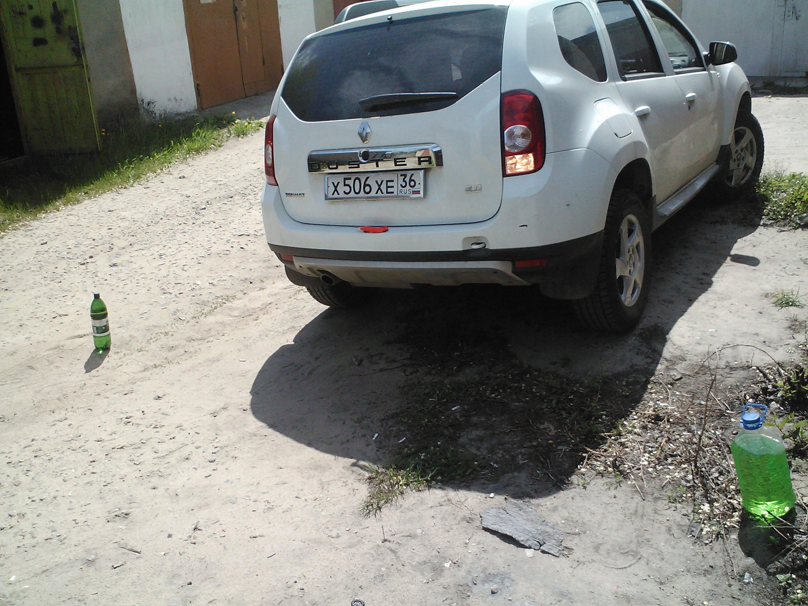

Поставил сегодня зеркало-монитор и камеру.В целом доволен,теперь думаю ездить только задом!
В место штатного предохранителя монитора,впаял гнездо для флажкового предохранителя.И ещё не удачно выбрал место врезки камеры,в свете чего поимел трудности,в установке хромовой накладки с надписью "DUSTER".Камера своей жопкой стала упираться в метал кузова пришлось "на коленке" изобретать проставочное кольцо.На видео должно быть его видно.Камеру вообще не видно,если специально не заглядывать под хромовую накладку.
Солнцезащитные козырьки,проходят впритык с зеркалом,зеркало стоит вроде жёстко,но во время движения наблюдается микро вибрации отражения в зеркале.Ну и темноватое оно,хотя думаю привыкну.
Запитал камеру и монитор от фонаря заднего хода,масса берется со шпильки на кузове,которая расположена в районе заднего фонаря.
Провода от камеры,вел по левой стороне пятой двери,далее вся проводка пошла по крыше с правой стороны.
Время включения монитора можно посмотреть на видео,считать от момента включения зеленой лампочки на зеркале.
