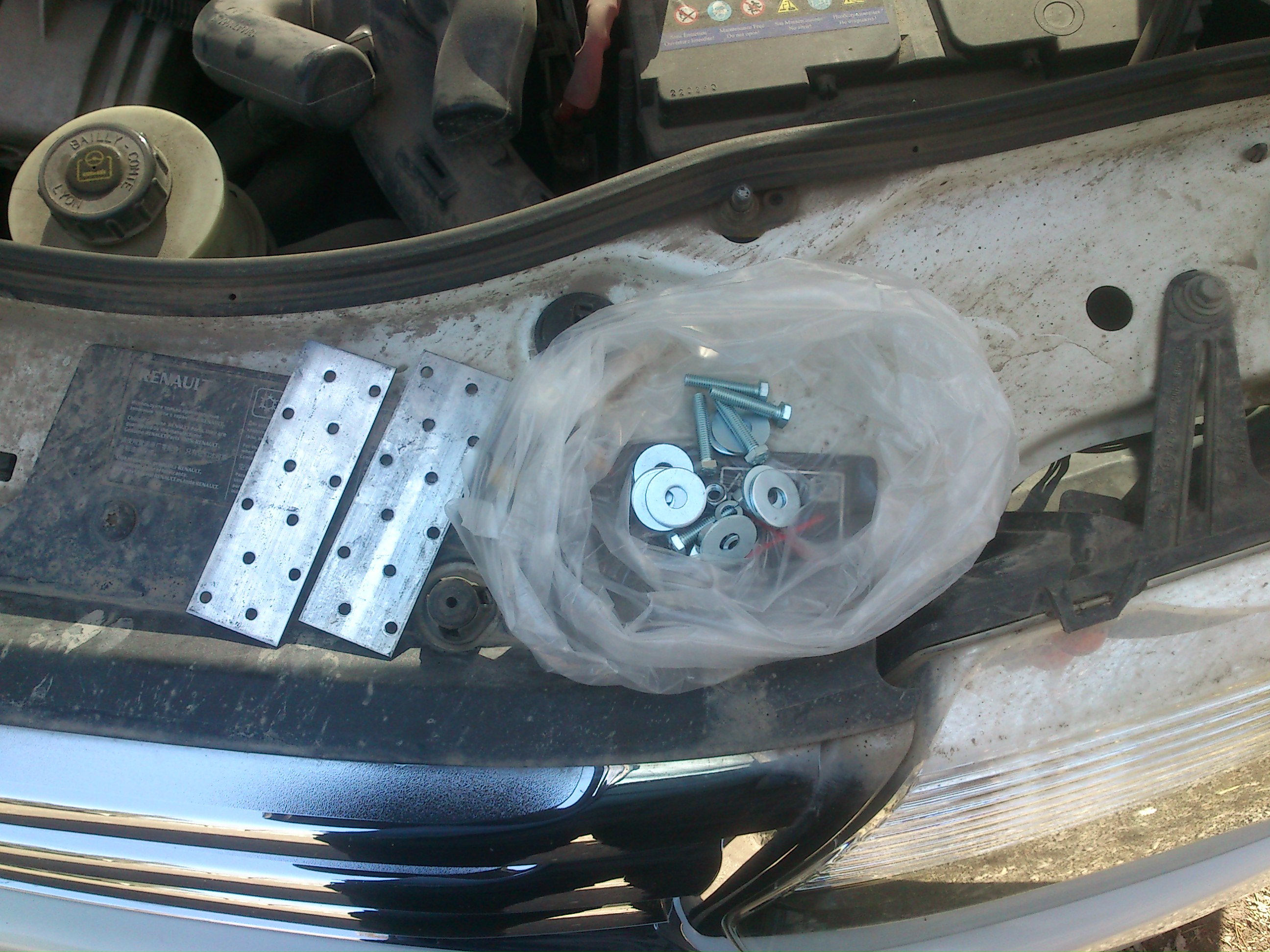

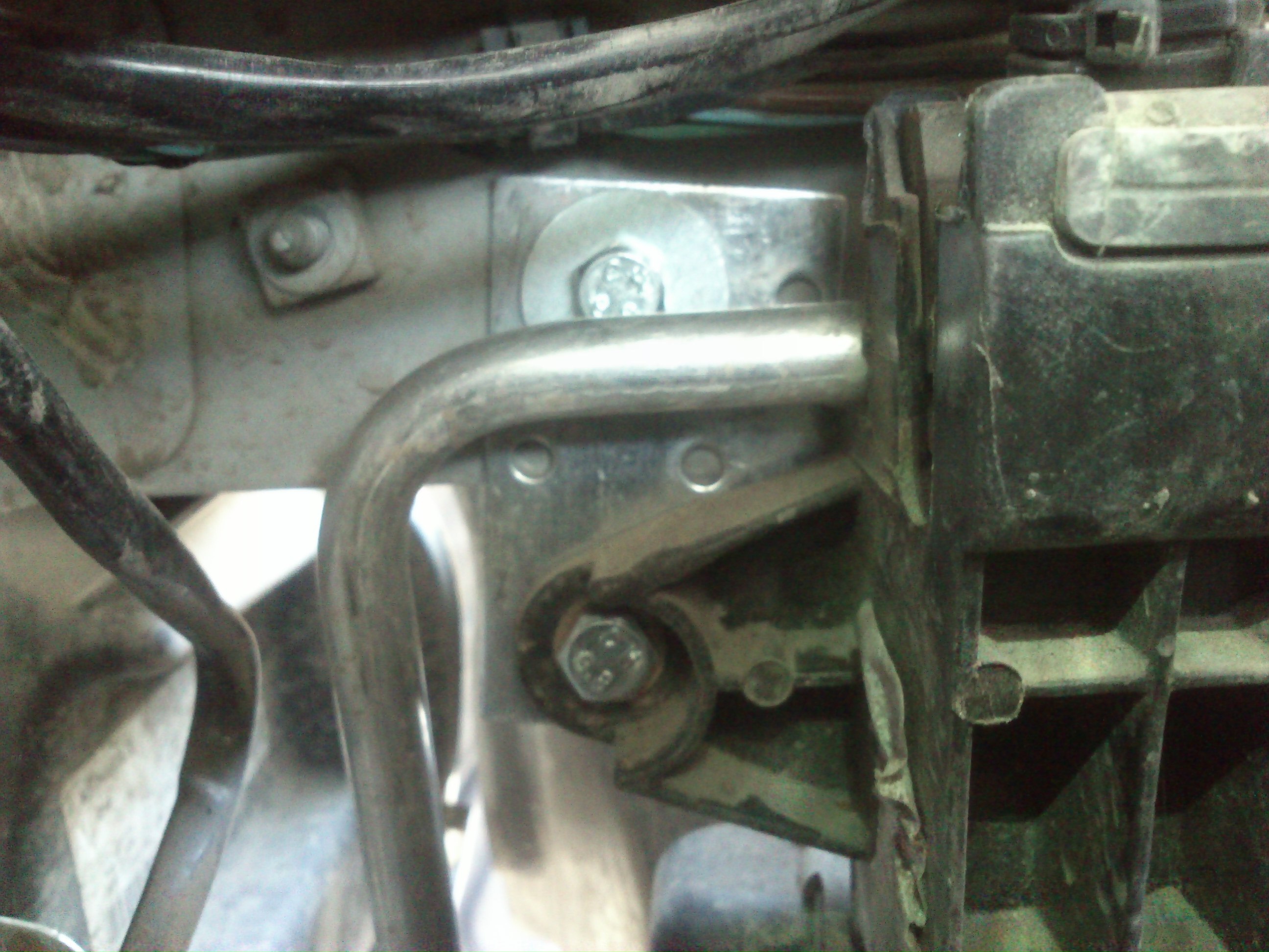

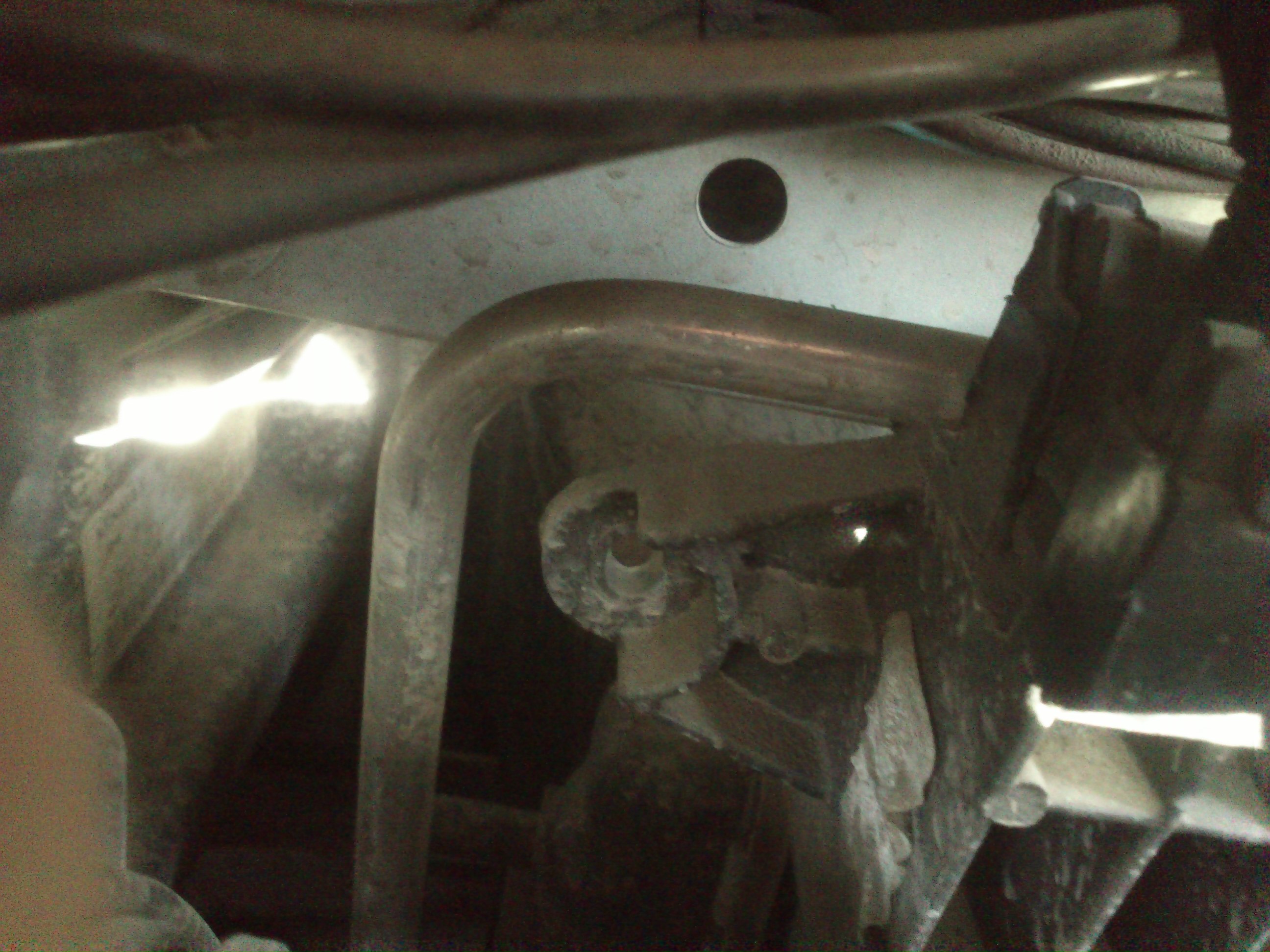

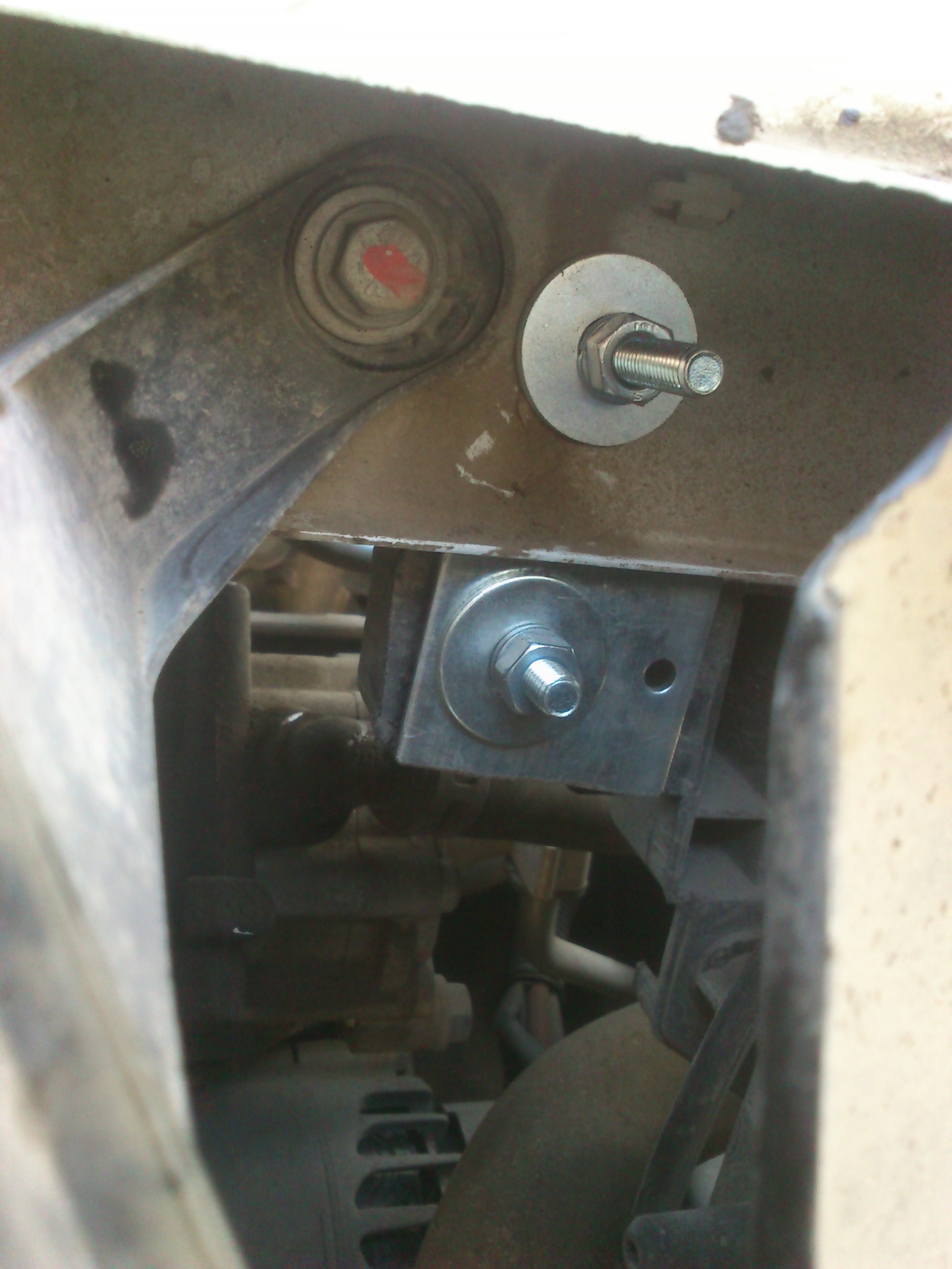

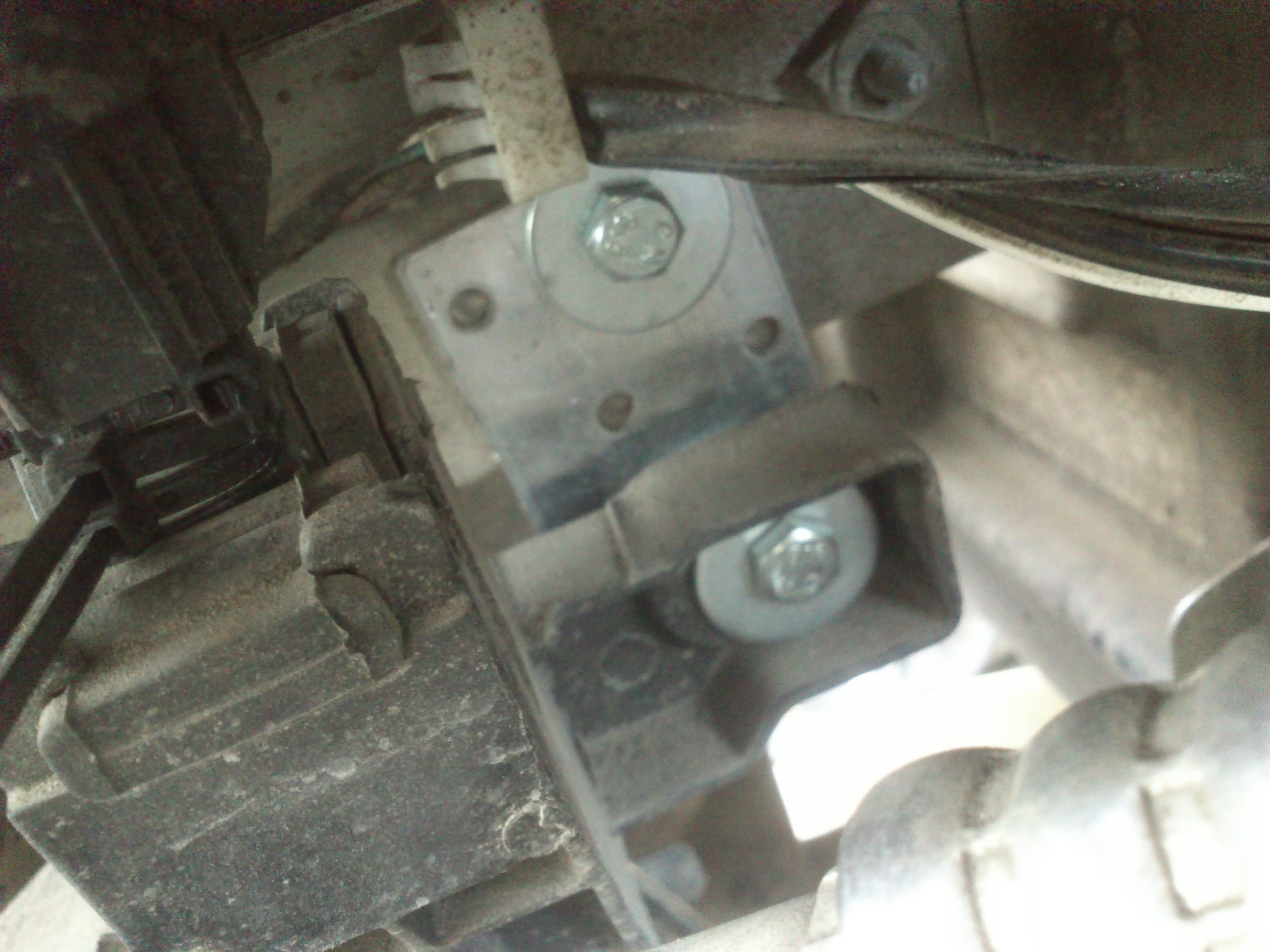

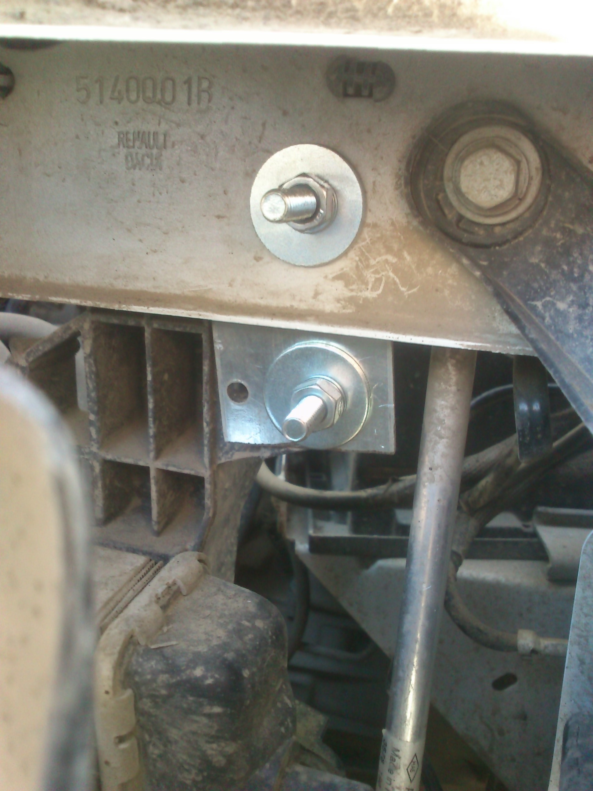

Всем привет!А я вот психанул и закрепил так,что теперь вообще не болтается.В кузове свободные отверстия и ушки на радиаторе соединил через металлическую пластину.Теперь все пучком)))))))Гайки ставил со стороны бампера,т.е. снаружи
