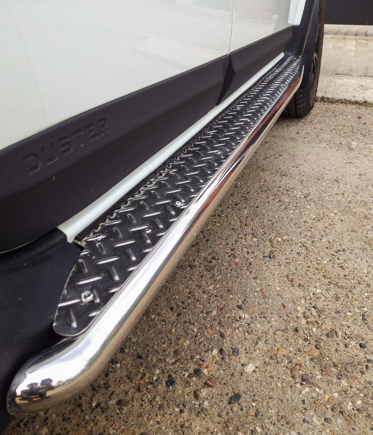

Выдержали они 2 месяца. И снова развалились. Но я таки нашел у нас заклепки из нержавейки, теперь буду клепать уже ими.
Но после зимы появилась еще одна проблема: пороги потеряли свой блеск и теперь выглядят вот так:
Я не знаю, что стало причиной этому: зимние реагенты, качество материалов или еще чего. Но площадки и трубы частично покрыты неким налетом, который как выяснилось можно соскрести чем-то очень твердым. Сначала пытался оттереть спец средством для очистки хрома и металла обычной тряпкой, но блестеть начинают только места без этого налета. Потом тупо пошкрябал отверткой - налет сходит. Но все пороги так шкрябать не вариант! Подскажите кто знает, как их теперь восстановить до прежнего состояния? И кто-то еще сталкивался с подобным после зимы?
Почистил пороги, как посоветовали, Cilit'ом. Все отмылось Пороги снова заблестели!
Так что претензии к качеству материалов порогов снимаю. А вот реагенты у нас зимой используют страшные
