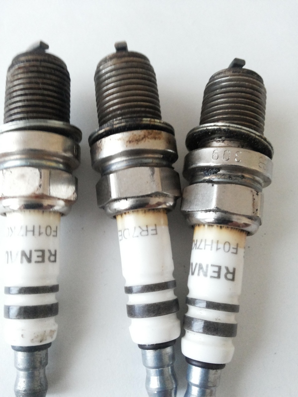

Проблема с запуском по утрам осталась. ИМХО: Проблема с запуском все таки в свечах которые ставит Рено на ТО1 !!! Вероятно для этих свечей ЭБУ обогащает смесь (увеличение расхода), при сгорании эта смесь закоксовывает дроссельный узел. У себя прочистил ДУ проблема ушла. Кстати масло на ТО1 мне залили ELF5W40. Сразу скажу- не специалист по движкам, просто пользователь, может где и накосячил с выводами.
Я заменил свечи до чистки ДУ. Запуск, как был хреновый так и остался. После чистки узла - запуск с полтыка.
Возможно, что одна из причин загрязнения ДУ плохая работа свечей.

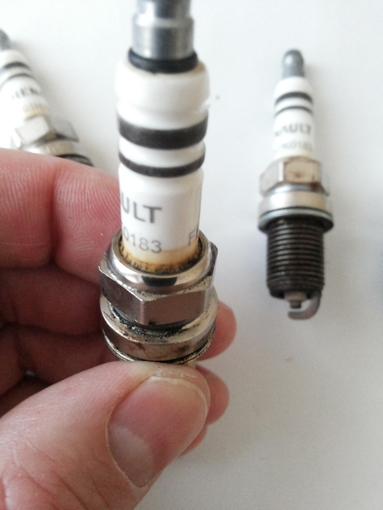

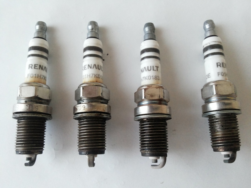

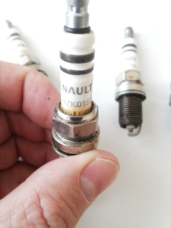

А вот внешний вид моих свечей после пробега 7000 км (3 из 4 г...но). Чек не загорался, а подергивания на холостых при прогретом движке отмечались.
