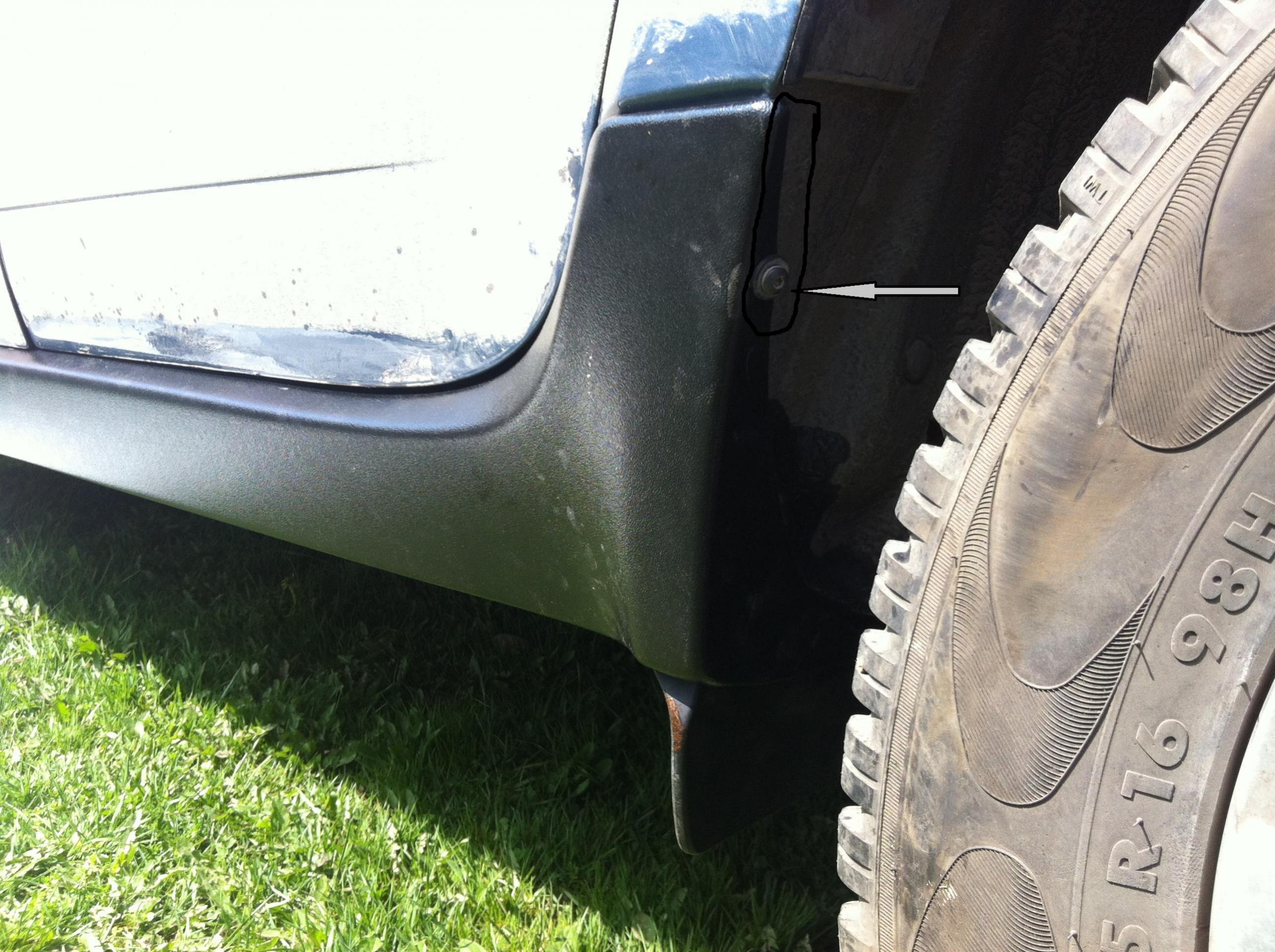

Сделать чуть больше место, которое помечено на фото. На родных порогах эта часть шире, и там установлен крепежный элемент, который крепит заднюю часть порога к крылу.
На порогах «чистые штаны» эта часть узкая и мне удалось закрепить фиксатор (который я отрезал с родных порогов) только с одной стороны (слева).
Вообщем: если бы та часть которая указана на фото была шире, то можно было бы спокойно отрезать крепежи с родных порогов и установить их на новые. Тем самым удаться прижать задние части порогов к крылу.
