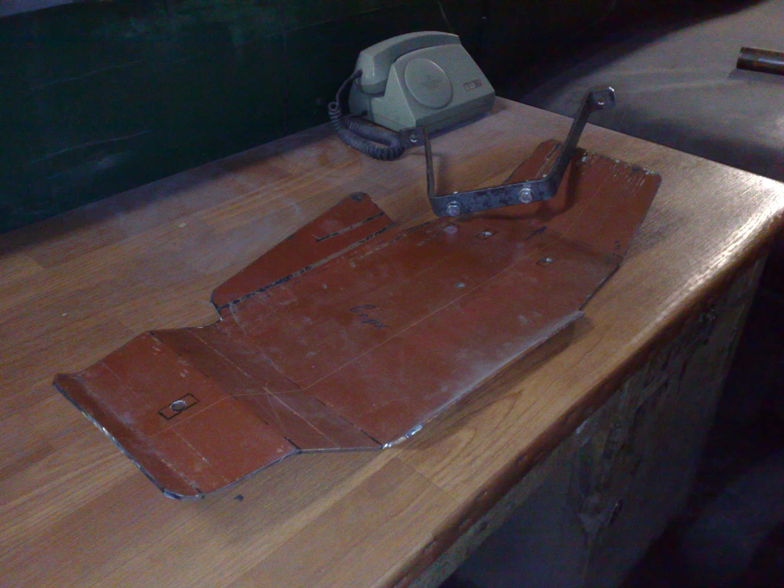

По умолчанию Re: Дуся 69. Привиледж 2л. 4х4.
28.03.13г. По эскизу на этом форуме, большое спасибо автору. Решил сам сделать защиту заднего редуктора. Метал нашел 4 мм. толщиной. Болгаркой вырезал. Гнуть пришлось гидравликой, ну очень уж толстый метал попался ! Гайки приварил к кронштейнам из нержавейки и болты нерж. Получилась защита отлично. На днях снимал ее, менял масло в редукторе, отвернулась отлично и свою функцию выполняет сполна.
