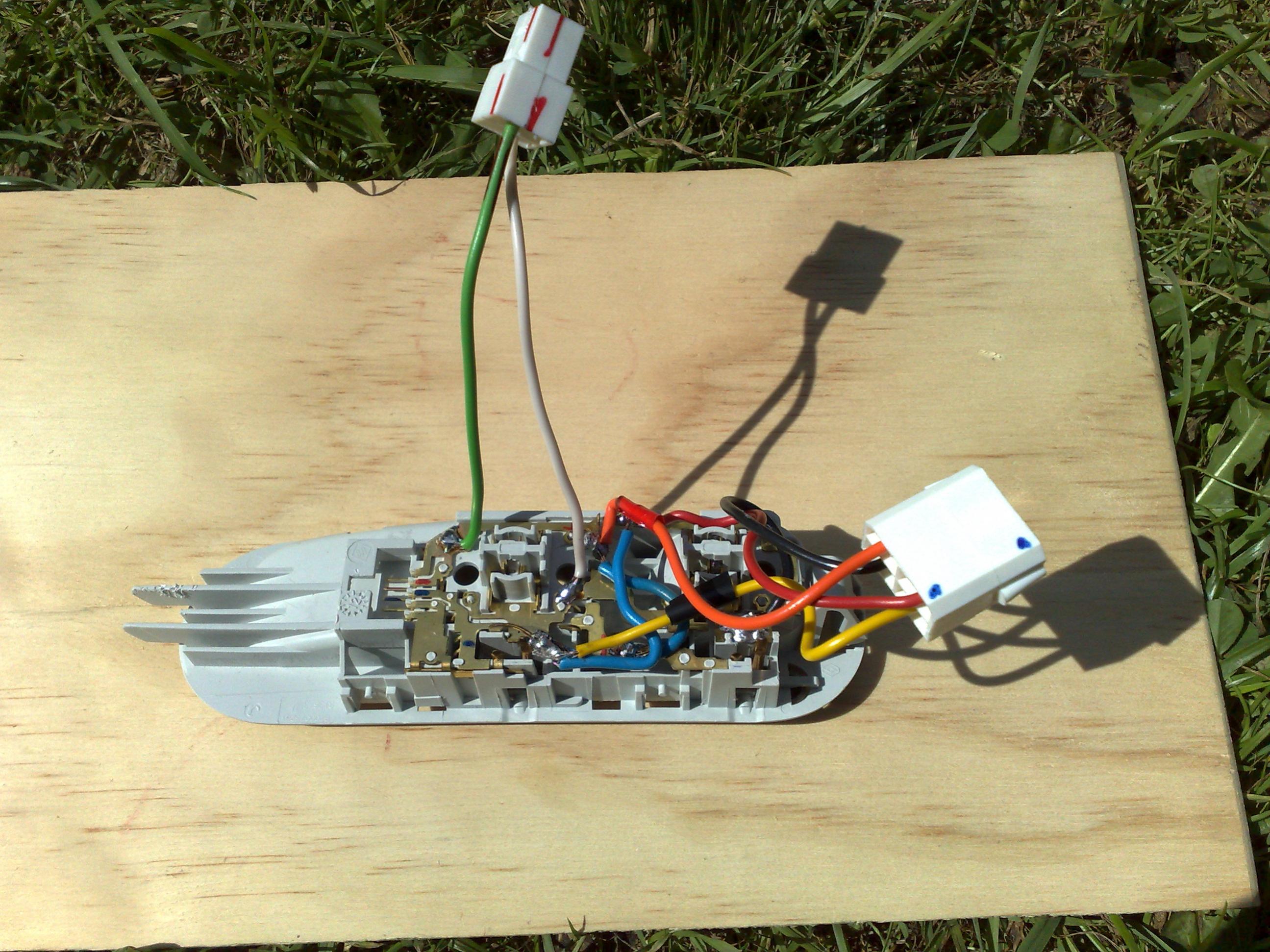

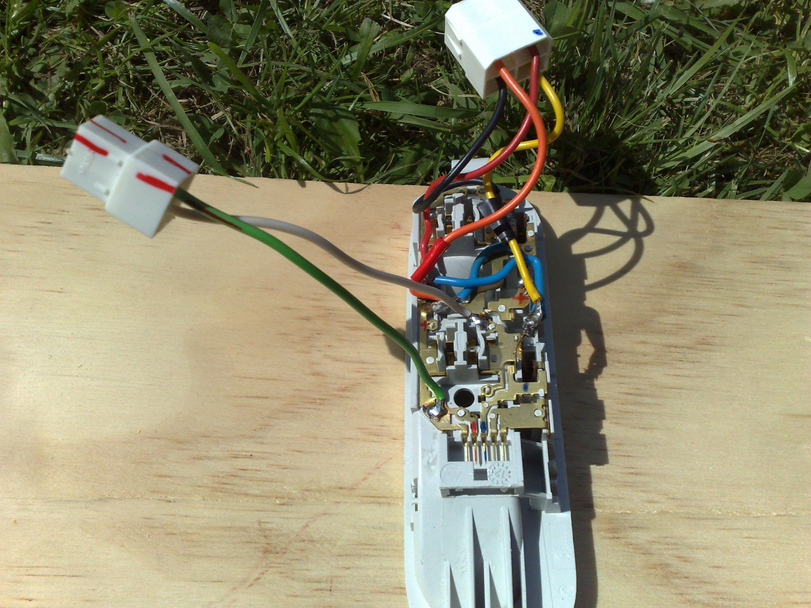

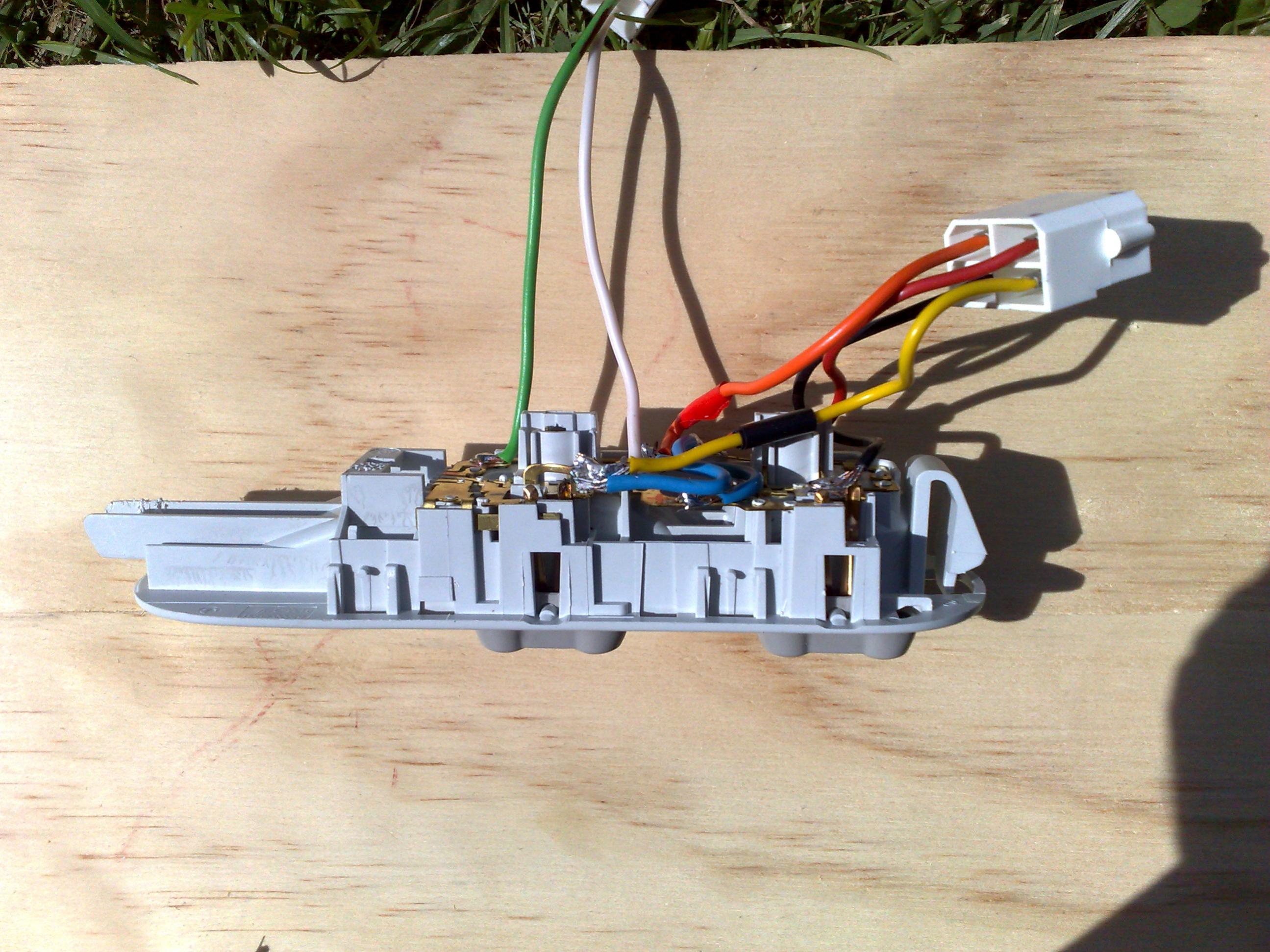

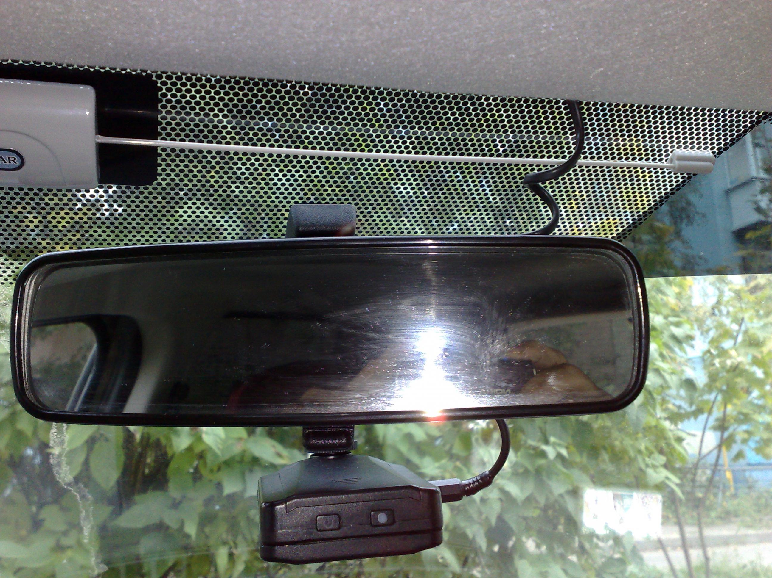

Хочу отдельно рассказать про выключатель салонного света. Дело в том , что выключатели разрывают минус , а не плюс. Пришлось разорвать цепь, на подходе к выключателю штурмана и поменять полярность, для дальнейшего использования его при подключении второй видеокамеры. В дальнейшем для использования этого фонаря при подключении видеорегистратора. Припаял клеммы к ним все и подключаю.
