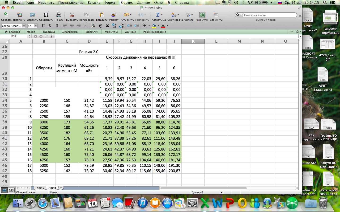

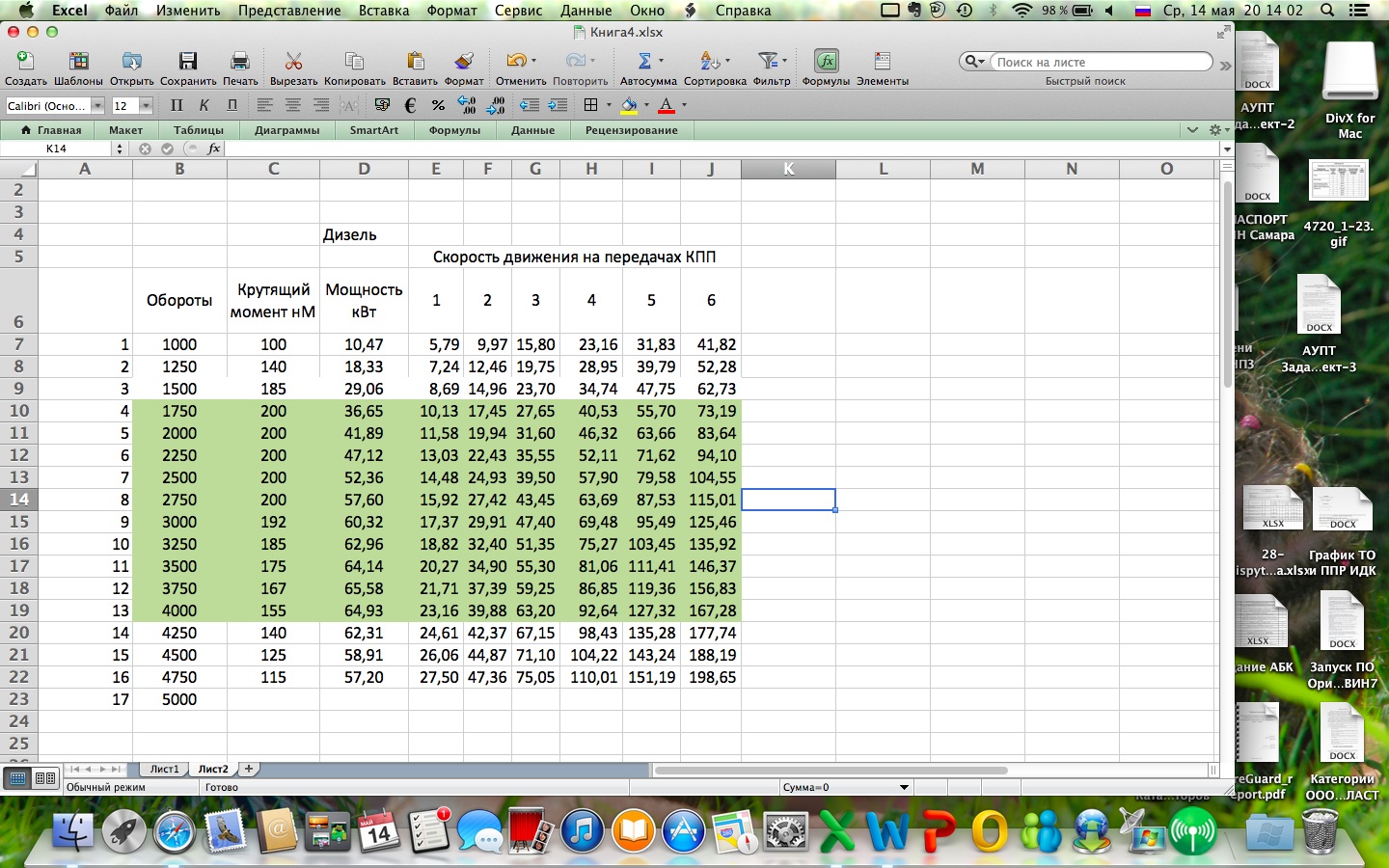

И понимаем, что этот диапазон у бензинок в 2 раза шире...
Как обычно предлагаю только цифры... Ни каких эмоций, все рассчитано и обосновано. Да, дизель не такой скоростной... так не для этого он и предназначен ИМХО. Зато какая эластичность.
И один вопрос... Где это в нашем Государстве собираемся ездить со скоростью более разрешенной... (90-110 ну и если взять превышение без наказания 110-130 км/ч)
Обращайте внимание на пару Крутящий момент и мощность, эти показатели не разделимы и самый оптимальный режим это пик и того и другого в одной позиции.
