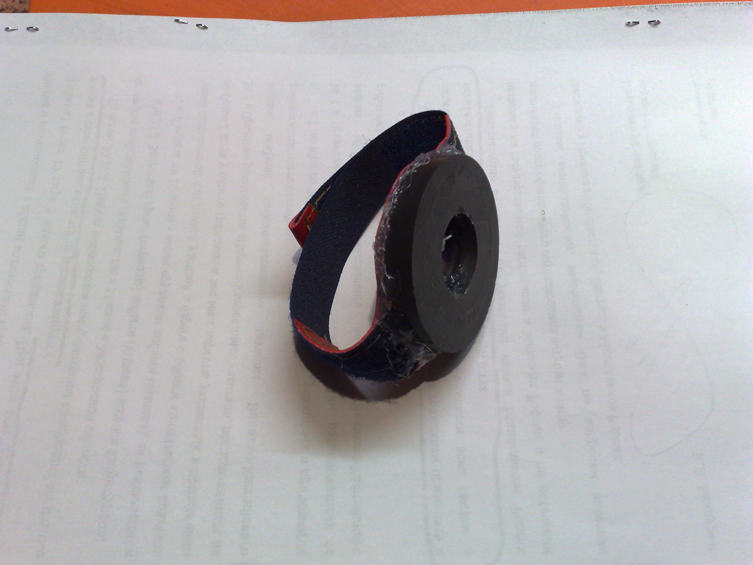

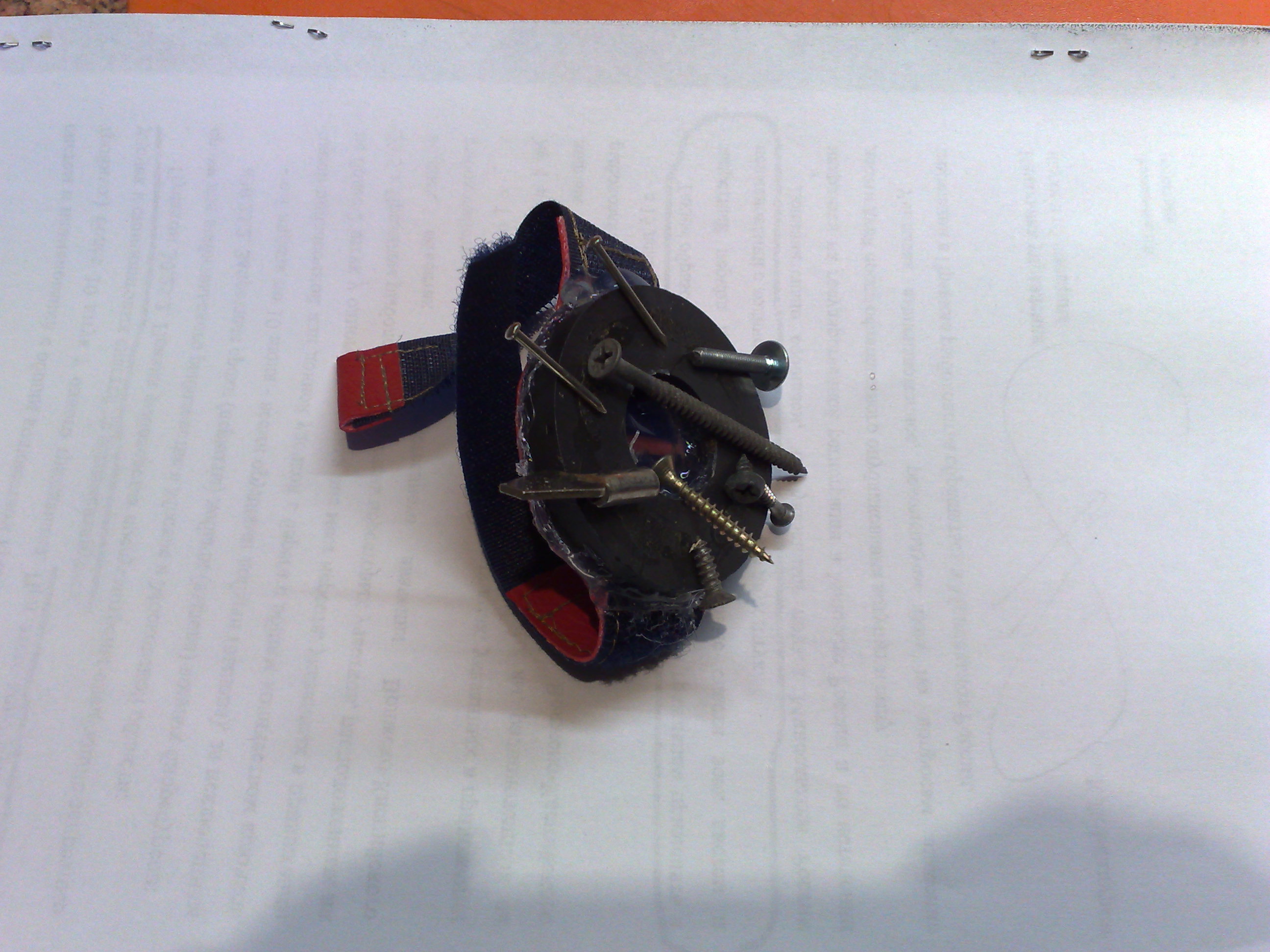

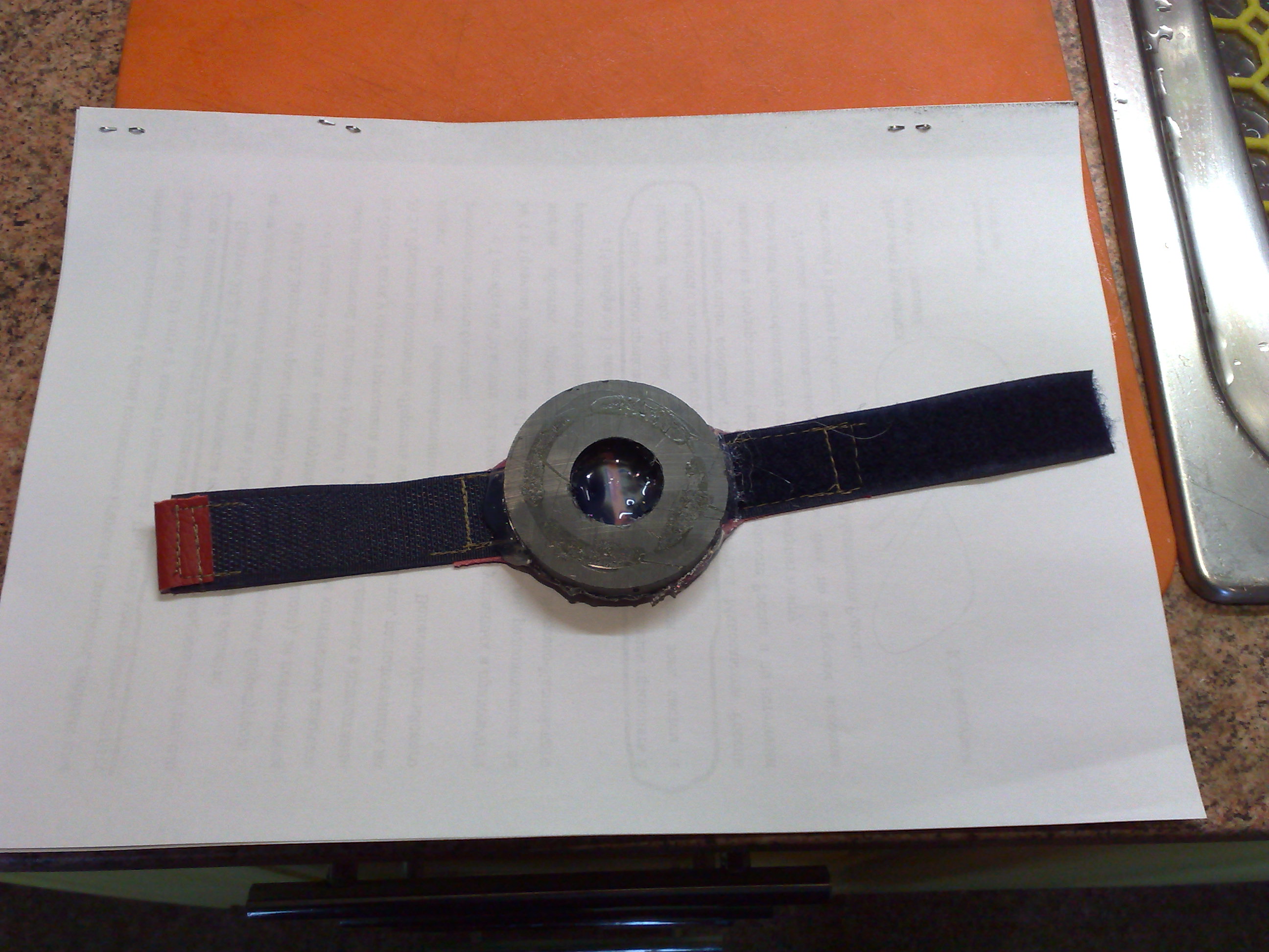

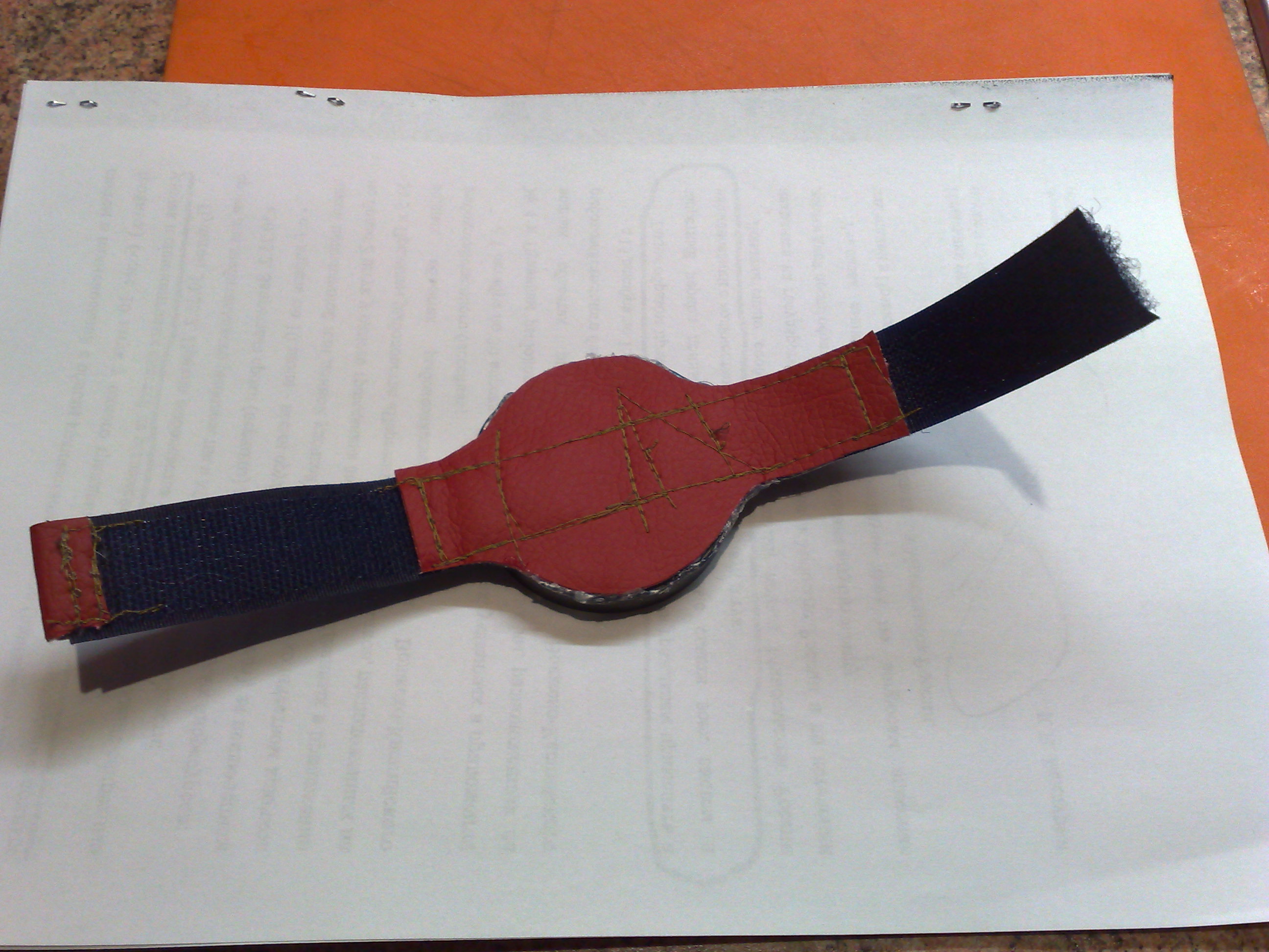

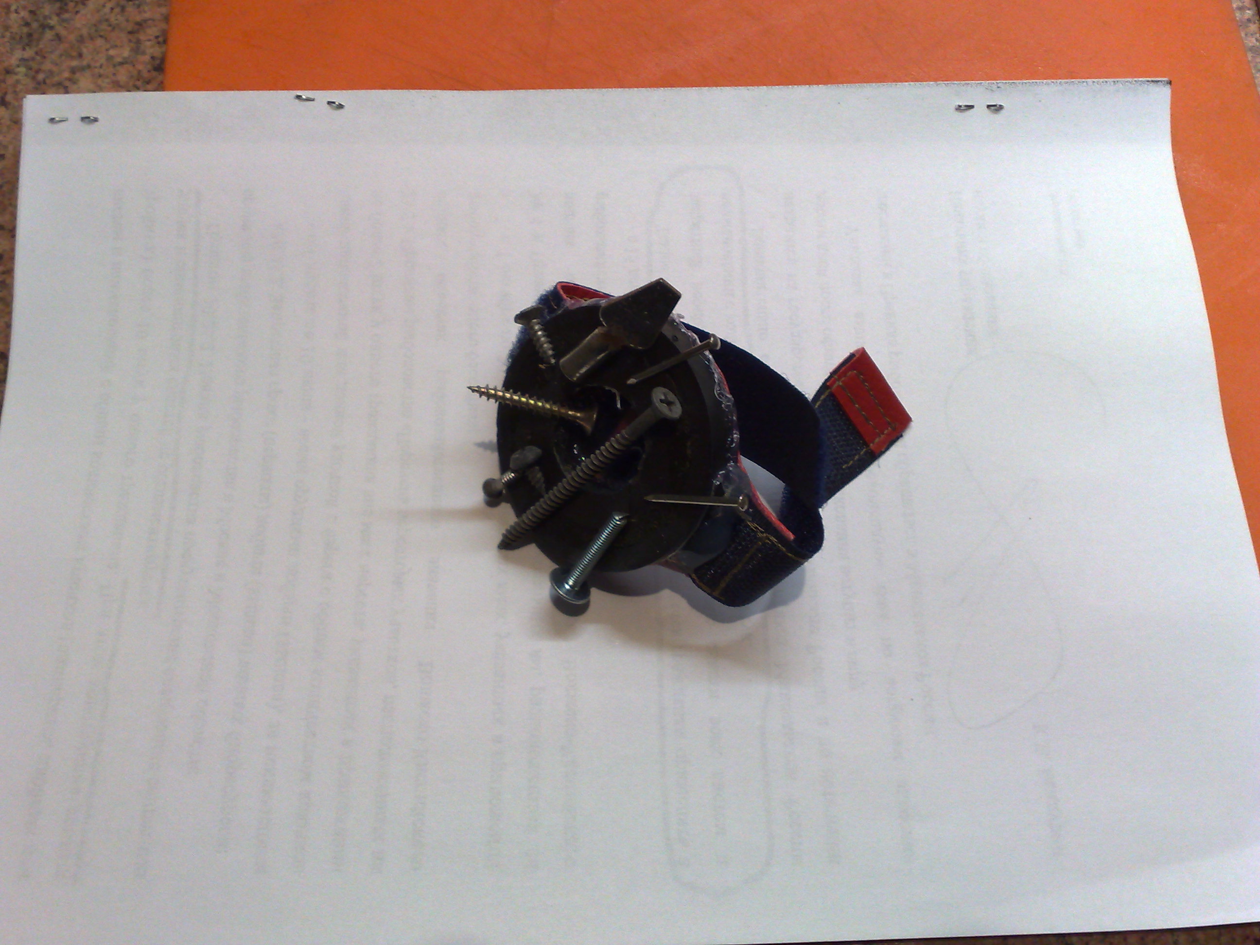

Пользуюсь шуруповертом, а вот саморезы не удобно брать со стола или с пола. В магазинах искал магнитный браслет на руку, не нашел. Пришлось самому делать из магнита от динамика. Взял липучку, кусок кожи и термопистолет клеевой( отличная вещь между прочем,клеет все). Теперь саморезы всегда на руке, на той в которой шурик. Может кому пригодится.
