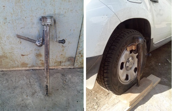

Супербюджетный вариант для мозголомов.
Отрезал опорную пятку, вывернул вниз тот-то "крюк", перевернул вверх ногами, завернул обратно. Пятку обратно пока не приварил в связи с отсутствием сварки. Проверял в "боевых" условиях на Логане. Система сработала даже без верхних брусочков - на планке есть вызубрина (как альтернатива зазубрине), вот диск как в нее уперся, так больше к стойке не съезжал. Конструкция получилась на взгляд очень шаткая, а на деле - никуда не водило. Поднял колесо, подложил почти те же доски, что на снимке. Всё. Проблемный вопрос - разъехались половинки корпуса "крюка" - расклепка оси не выдержала. Сейчас вместо штатной оси там стоит шпилька М10, чуть уменьшенная в диаметре посредством зажатия в дрель и прижимания мелкого напильника, потому как отверстия >9, но <10 мм. Как вариант - сварить половинки, чтобы разъезжаться им было не повадно. На крюк можно одеть куски резинового шланга, чтобы с диском получилось поаккуратней, а можно в отверстия диска какую ни то веревку-ремень пропустить и думать, что делать дальше.
