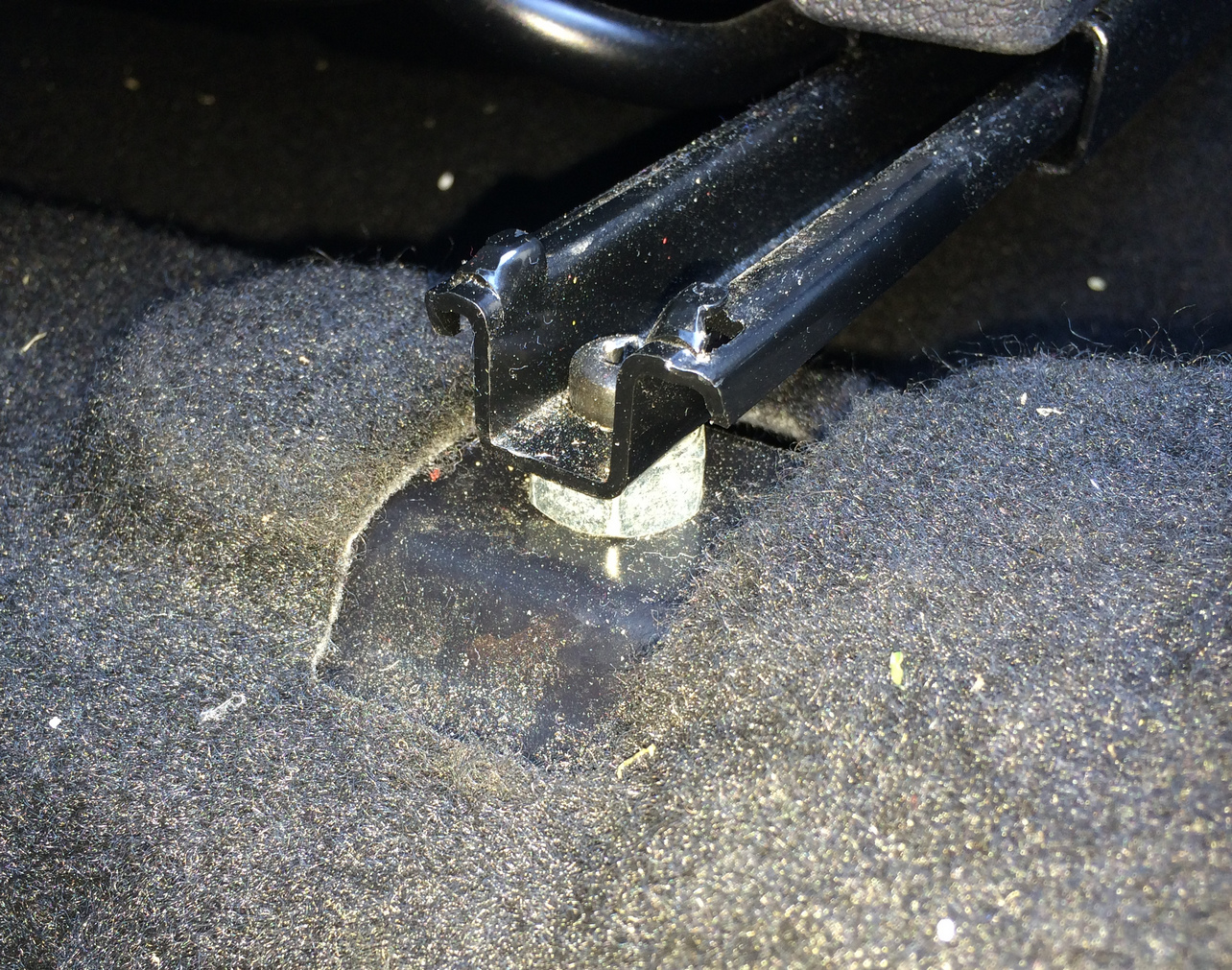

Для водителей большого роста, чтоб было удобней сидеть и управлять, и меньше уставать сделал:
- подложил по гайке под две передние точки крепления лыж сиденья.

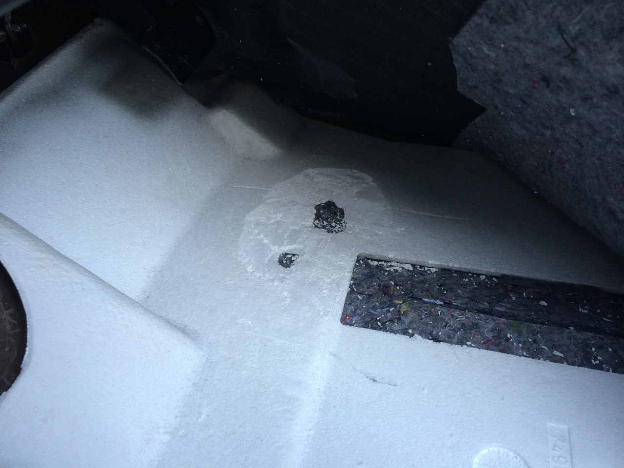

- срезал пенопласт под педалью тормоза плавной ямой для пятки правой ноги; это позволило подвинуть сиденье на щелчок ближе к рулю и рукам стало удобней.

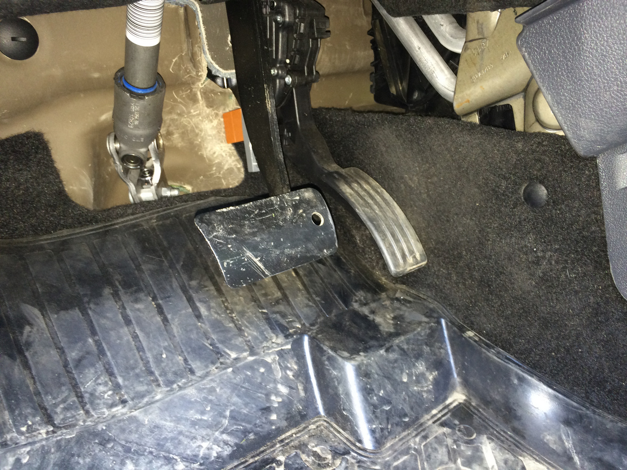

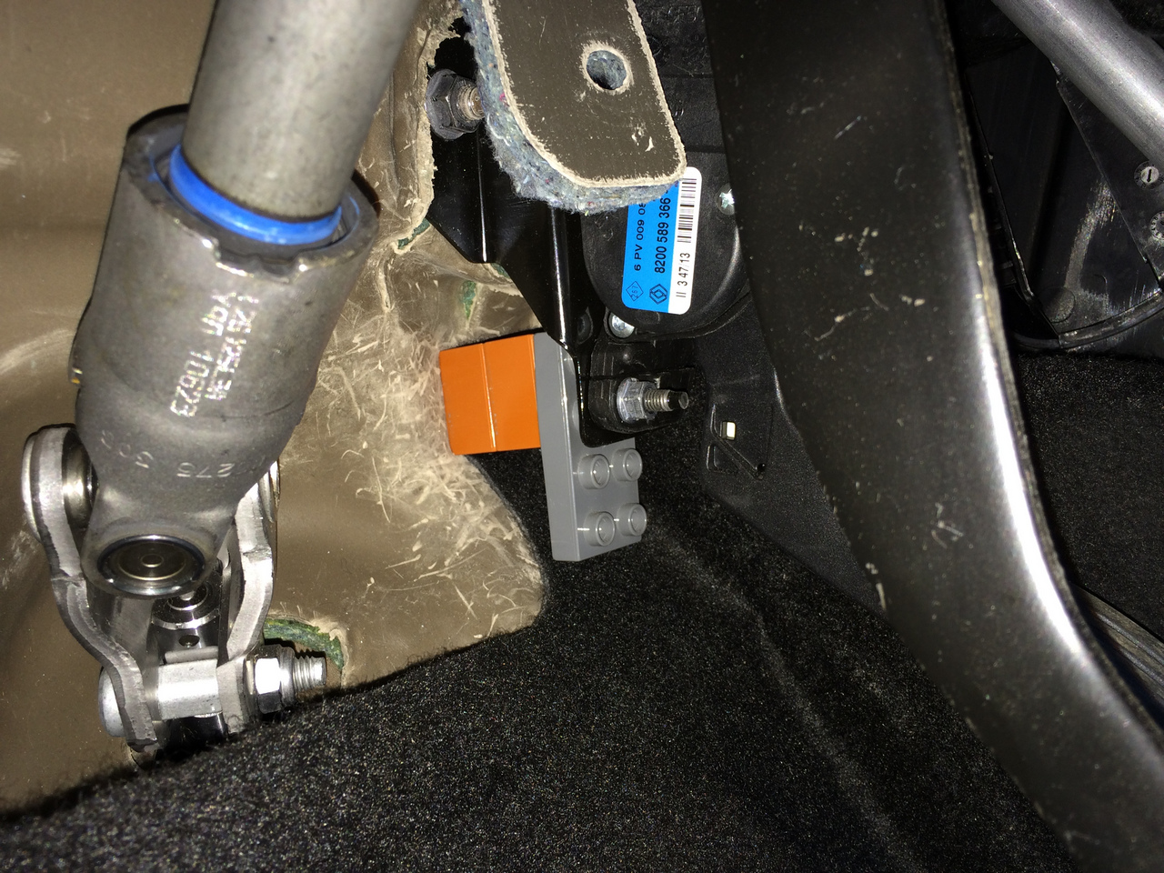

- поднял педаль газа, подложив проставку 48 мм (ослабив две гайки крепления металлического узла к кузову); коврик без выреза под газ (для Логана, Ларгуса, Дастера).
Планирую опустить педаль тормоза на 15 мм, пока не знаю как.
