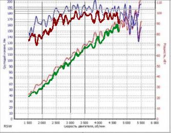

За завтраком совместил примерные графики. Жирным указан сток. К сожалению, картинка слишком низкого разрешения, да и графики лишь примерные - особо красивого "сравнения" сделать нельзя.
В целом видно, что на оборотах от 2к до 3к крутящий момент больше на ~20%. На 3.5к оборотов КМ у RSW больше на ~10%. Мощность хоть и выглядит получше, графики уж слишком схожи, а потому в расчёт не беру уж. Да и вообще 20% - слишком оптимистично
Если верить графикам, на низах прошивка действительно даёт довольно ощутимое ускорение набора оборотов двигателем. С ростом оборотов это ускорение будет меньше ощущаться, хотя всё равно сток в минусе.
