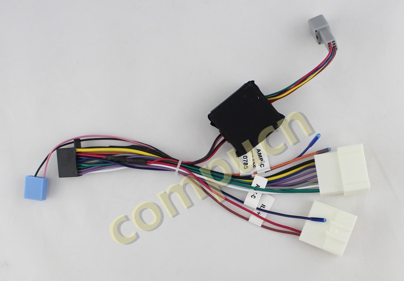

Китайцы реализовали работу с подрулевым также с помощью контроллера (небольшая черная коробочка на фото ниже), но недоделали - корректно работали кнопки увеличения\уменьшения громкости и колесико энкодера, но кнопка вызова - включала радио, кнопка source audio - показывала стартовый рабочий стол андроид, mode\ok - не работала вообще.
В описании магнитолы было заявлено, что кнопки можно перепрограммировать. Но увы, интерфейс никак не реагировал на попытки изменить кнопки. Внимательное изучение распиновки разъема "control" от китайского адаптера на магнитолу показало, что адаптер фактически эмулирует работу инфракрасного пульта ду. На разъеме "control" были задействованы 2 контакта - GND и IR. Тогда как перепрограммировать через интерфейс можно только в случае если произведено подключение к контактам GND, AD1, AD2 (где считывается резистивное сопротивление с кнопок).
