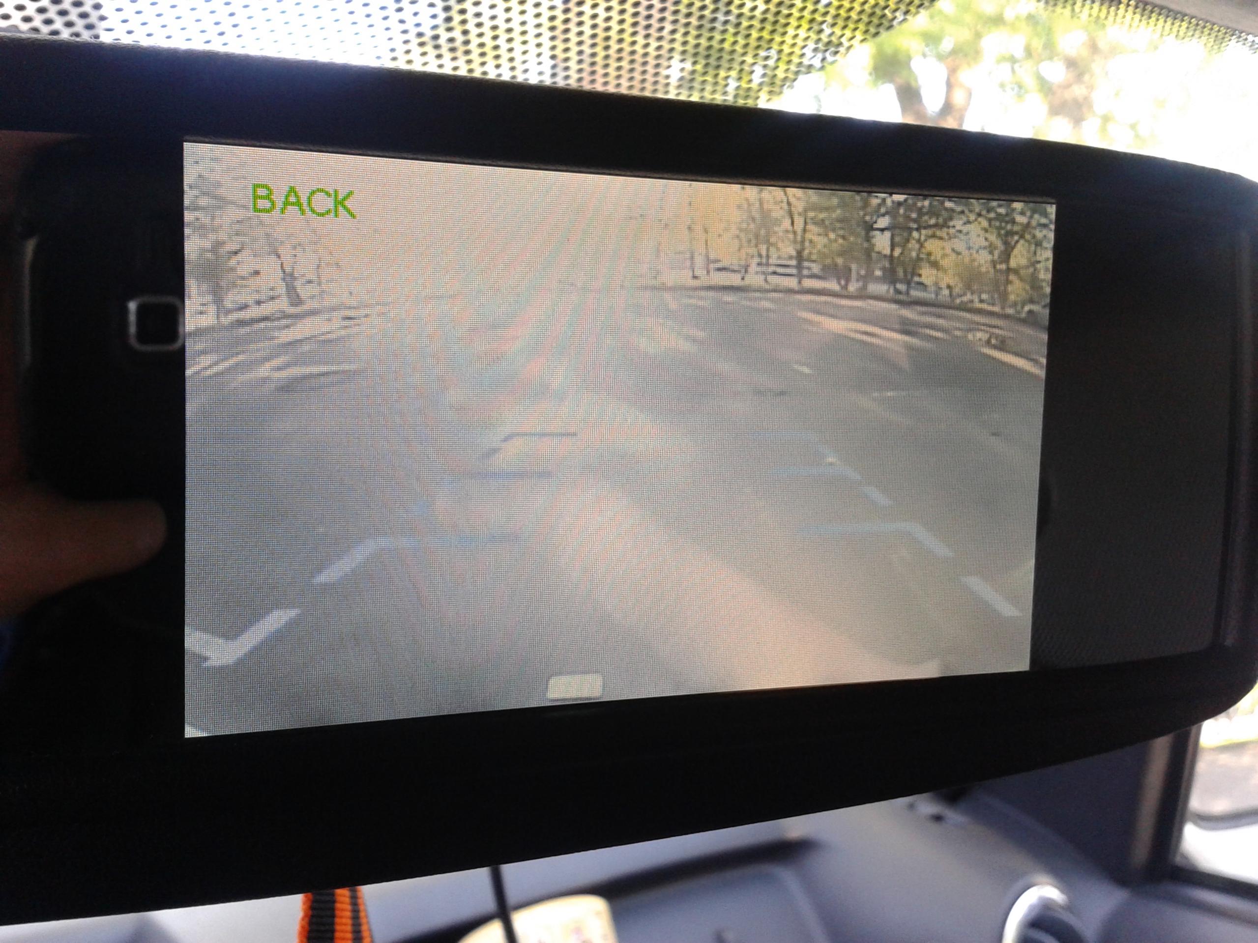

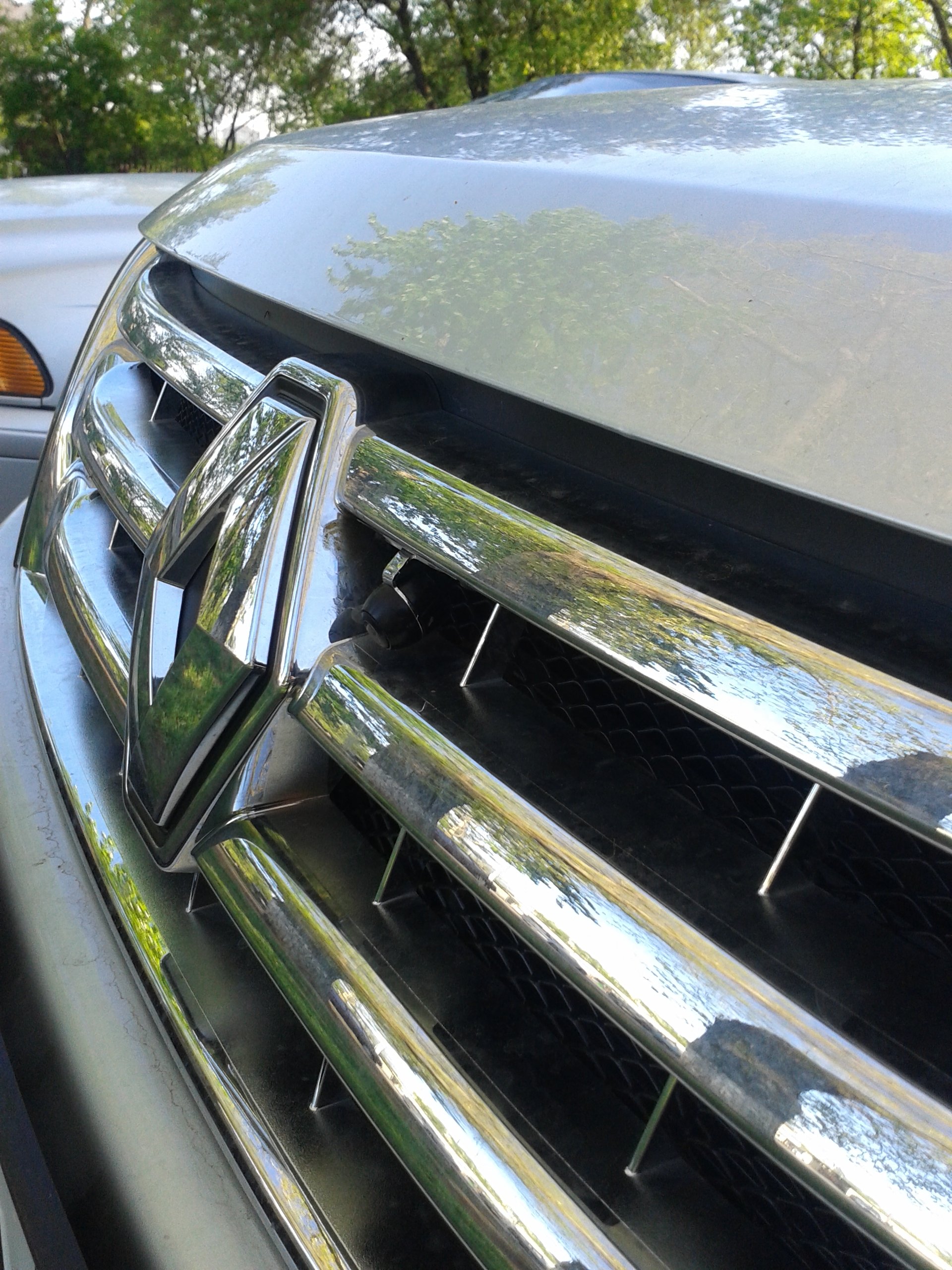

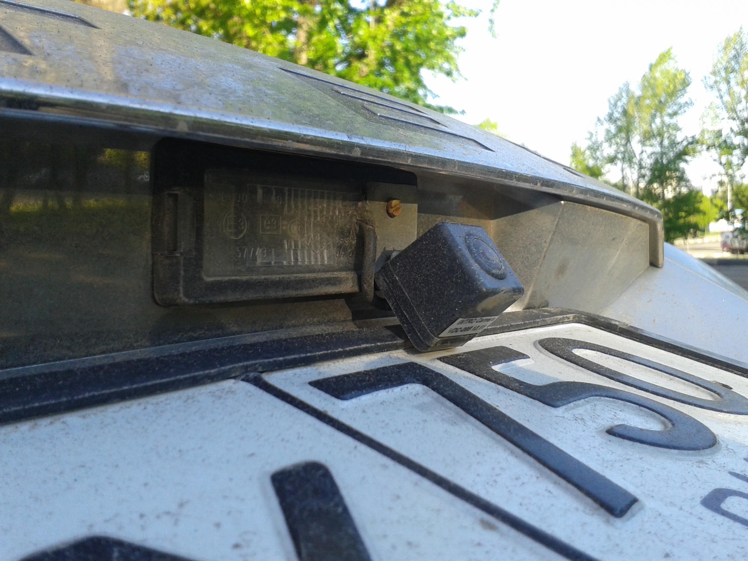

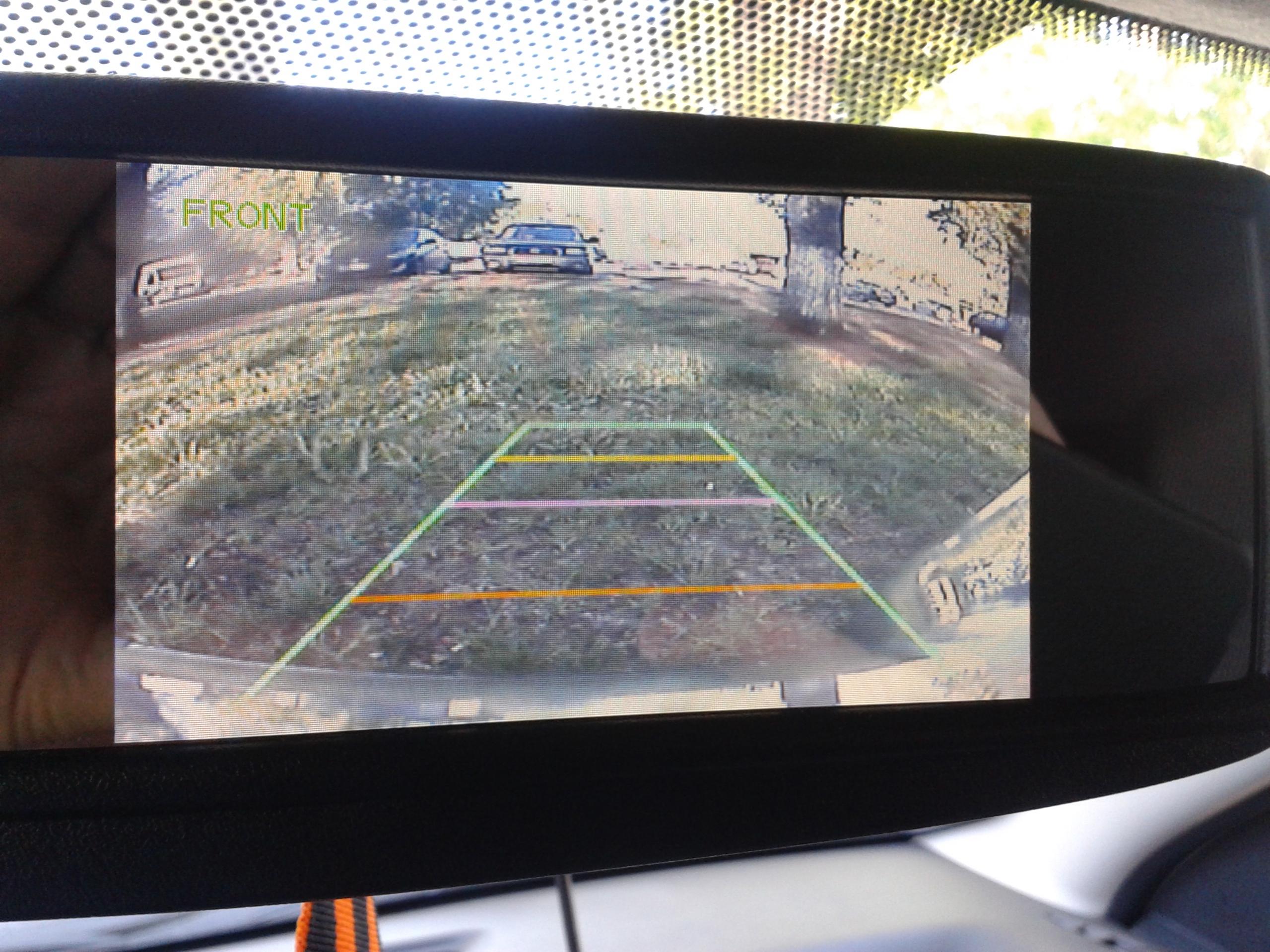

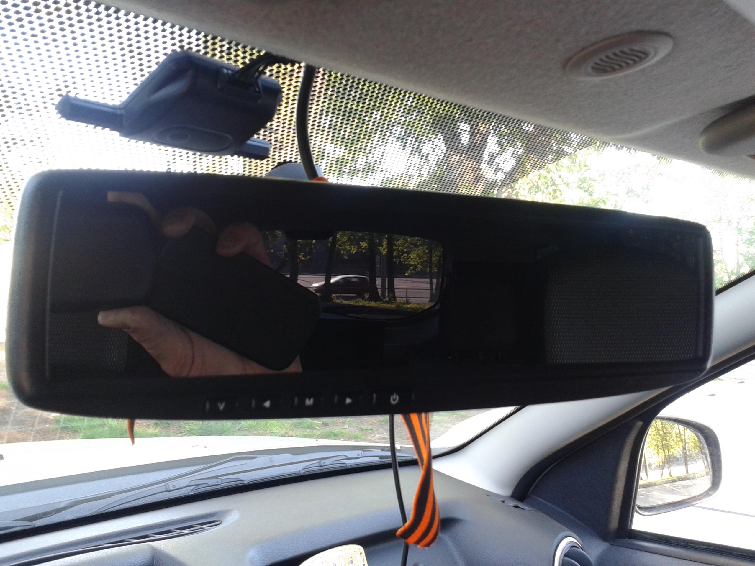

Вот краткий отчет проделанной работы.
Время включения передней камеры выставил 15 сек (max), а так имеется возможность не дергая ручку КПП второй кнопкой включить переднюю камеру, а четвертой - заднюю (хоть в движении, это конечно нафиг не надо но прикольно )
(брал якобы специально сделанный плафон для Дастера с камерой - полное г., в итоге камеру выдрал оттуда и внедрил в родной плафон)
