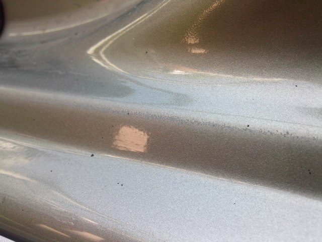

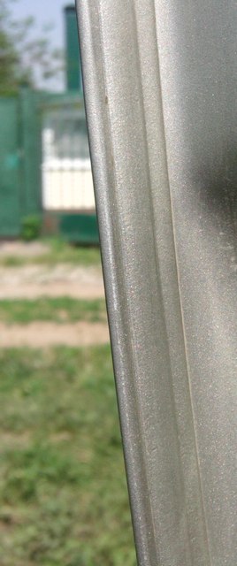

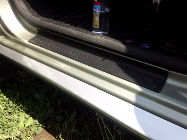

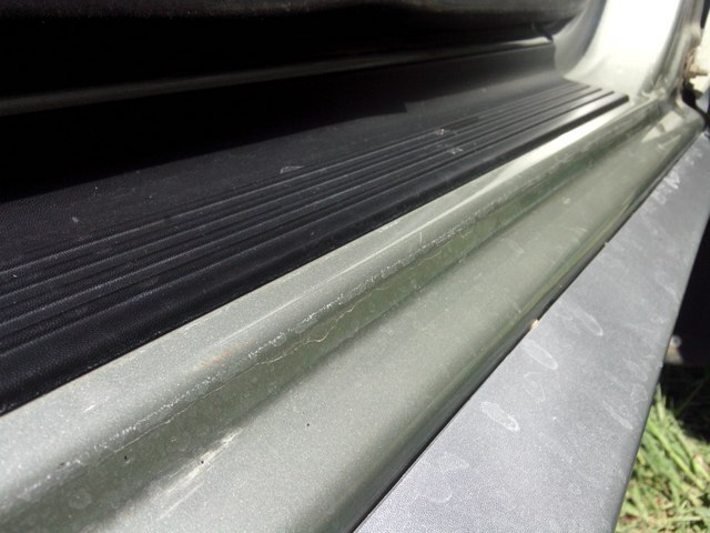

Заметил, что уплотнитель двери натирает краску на пороге (вернее пока только лак), где соприкасается. На Ш-Н такое было, прям до металла, но там это место контакта непосредственно доступно потокам грязи с дороги, а здесь прикрыто краем двери, скрыто. Не ожидал. Не грязь, пыль больше. Уплотнители "силиконил", смазка, но в то же время пыль собирает.
Правая дверь:
Слева:
"Вертикальная" кромка двери:
На порогах задних дверей тоже есть.
Наклеил полоску канцелярского скотча (потолще). Не заметно совсем:
