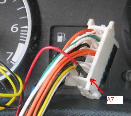

А теперь отчёт :
Красный провод неправильно подключен! Подключите его на A7 к желтому проводу.
При таком включении, как у Вас, он работает только благодаря сверхмалому току потребления и питание получает через порты ввода-вывода. Может долго не протянуть.
