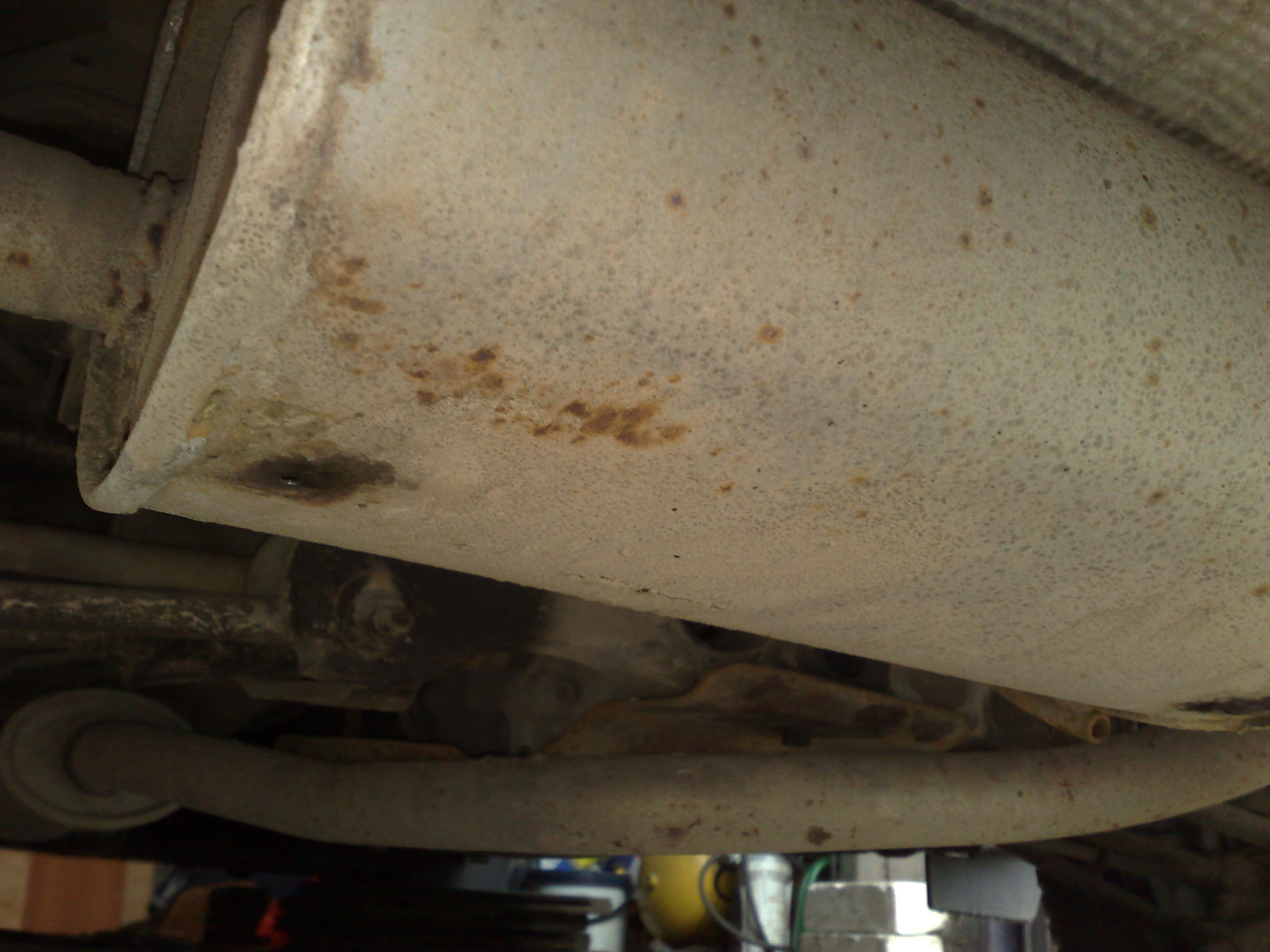

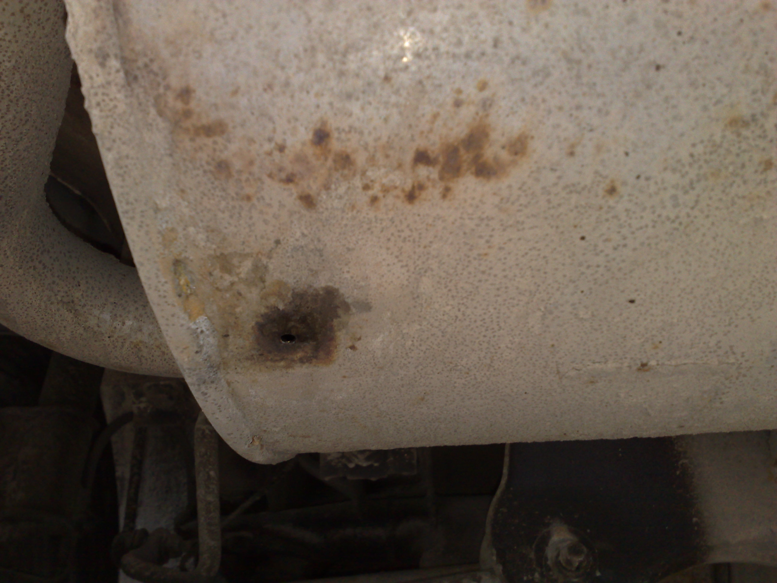

Вот месяц назад и я просверлил два отверстия в глушителе. Диаметр отв. 3 мм. Вытекло 100мл. конденсата. Сколько его интересно зимой внутри? Писали до 3 литров, когда замерз , то закрыл проход газа, машина глохла. В сервисе просверлили отверстие и грели феном. Вот сколько может его накопиться.Надо было мне раньше сверлить. Вода из отв. вылевается постоянно. Из за отверстий изменился звук выхлопа, но слышен только рядом с глушителем. На фото ,отверстия не протирал. Хочу добавить , что в глушителе стоит перемычка, значит сверлить надо не одно , а два отверстия, как на фото.
