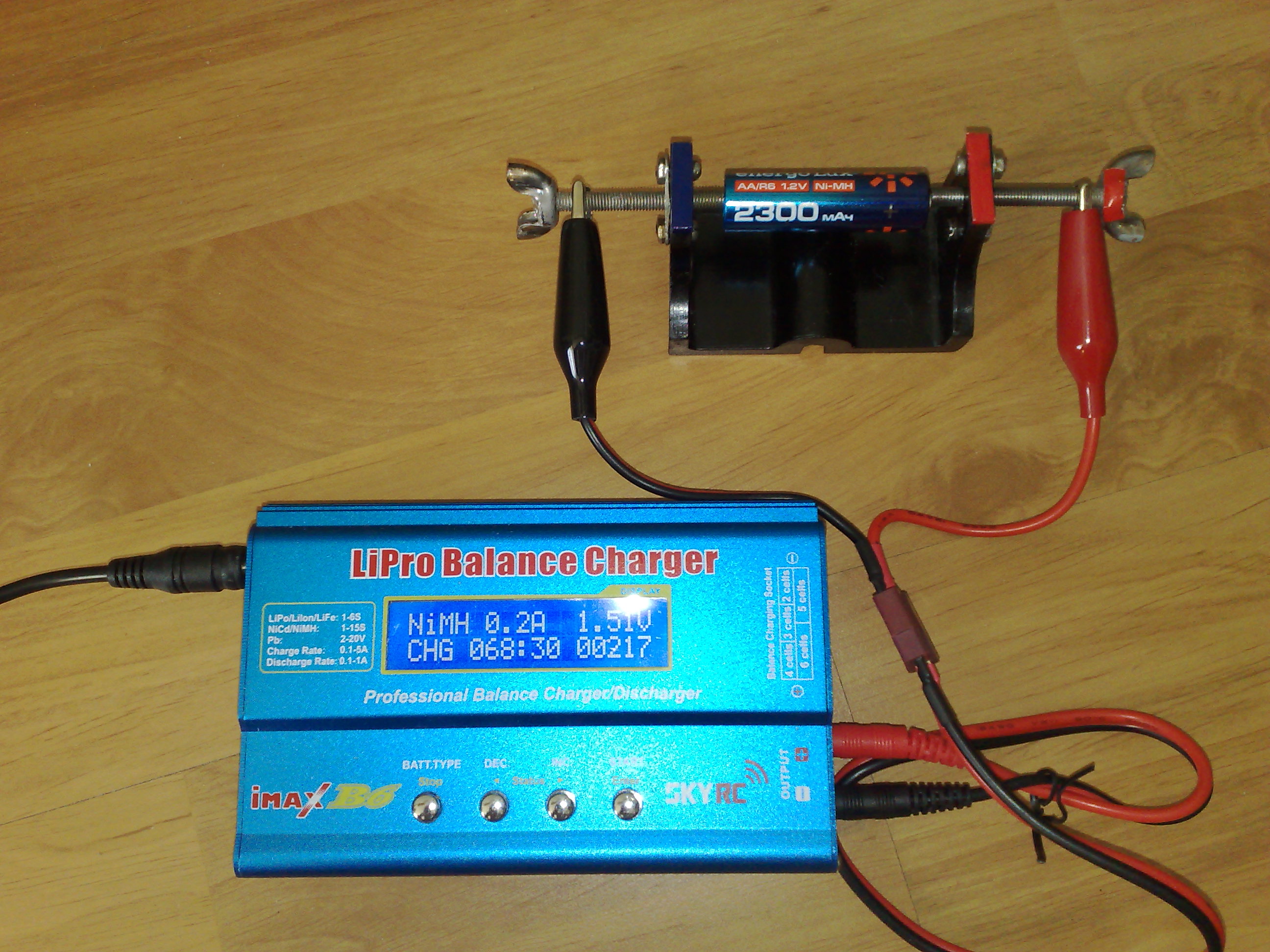

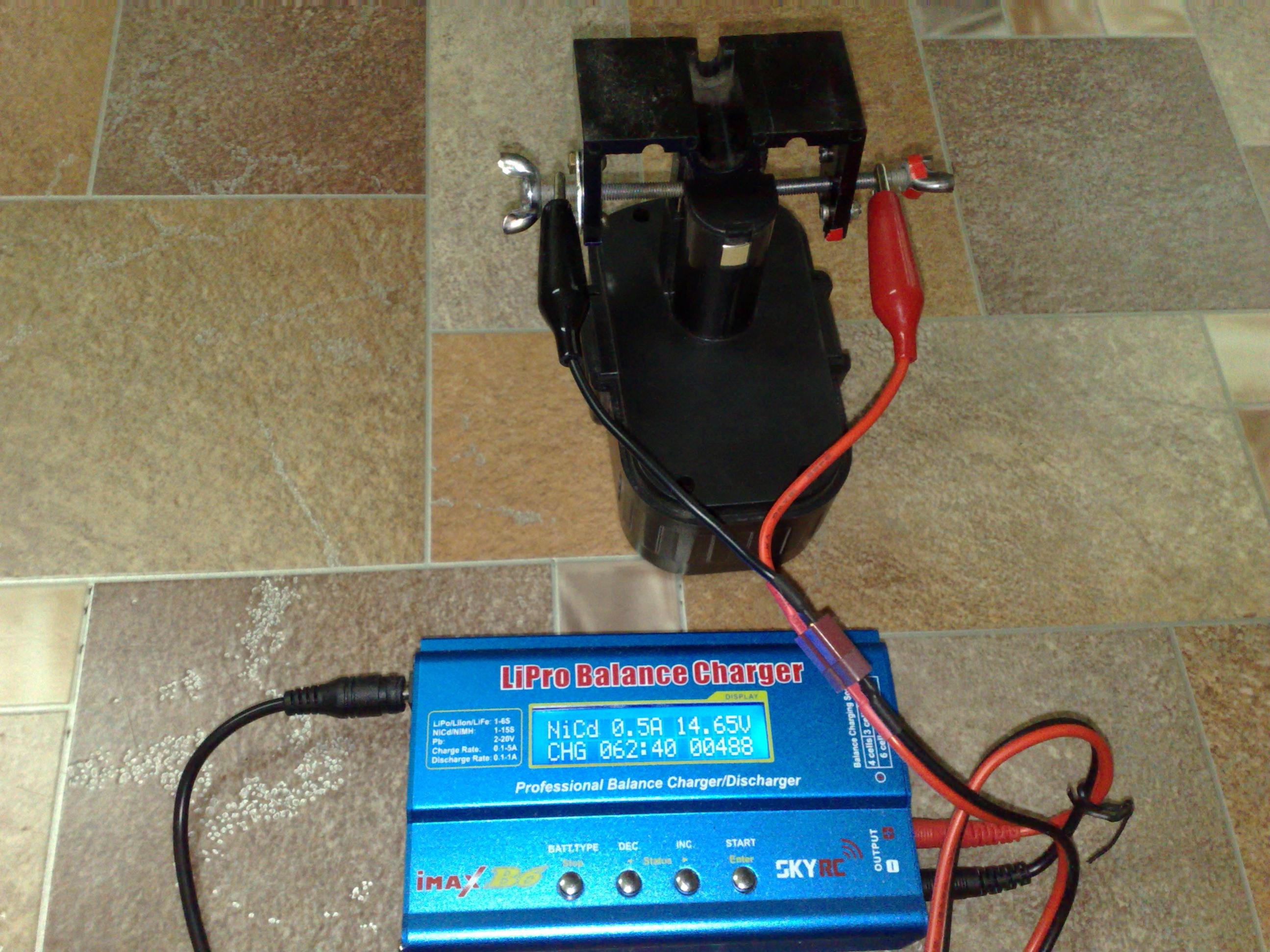

Это свинцово-кислотный аккум. Маленькая емкость для шурика. Пробовал, отказался от этой идеи. Разбирал родной аккум. вынул все банки, припаял провода к нему и подсоединял к аккуму. Вариант, купить два и соединить параллельно , будет 12 вольт , но емкость 2,6 Ач. Не мобильно. Возьмите свой шурик и пройдитесь по магазинам, можно подобрать и другой марки и дешевле, правда подойти то подойдет по гнезду,единственное не примет форму ответной части шурика и защелок, но это не беда, можно примотать. Старые аккумы не выбрасывайте, можно отреанимировать и отремонтировать, если немного разбираетесь в электротехнике.Внутри родных аккумов, стоят банки , никель кадмиевые и никель металгидридные, они со временем теряют память, но их можно запустить, разряжая и заряжая, для этого я купил зарядное ,для всех видов и размеров аккумов.Совет, не покупайте эти свинцовые. Это умное зарядное устройство , показывает какая емкость аккума и т.д. В старых родных, летят из 10 банок, примерно до 4 штук, если умеете, можно купить их и перепаять, я так и делаю. Если заинтересовало зарядное, смотрите мою тему Зарядное устройство для литиевых... аккумуляторов.
