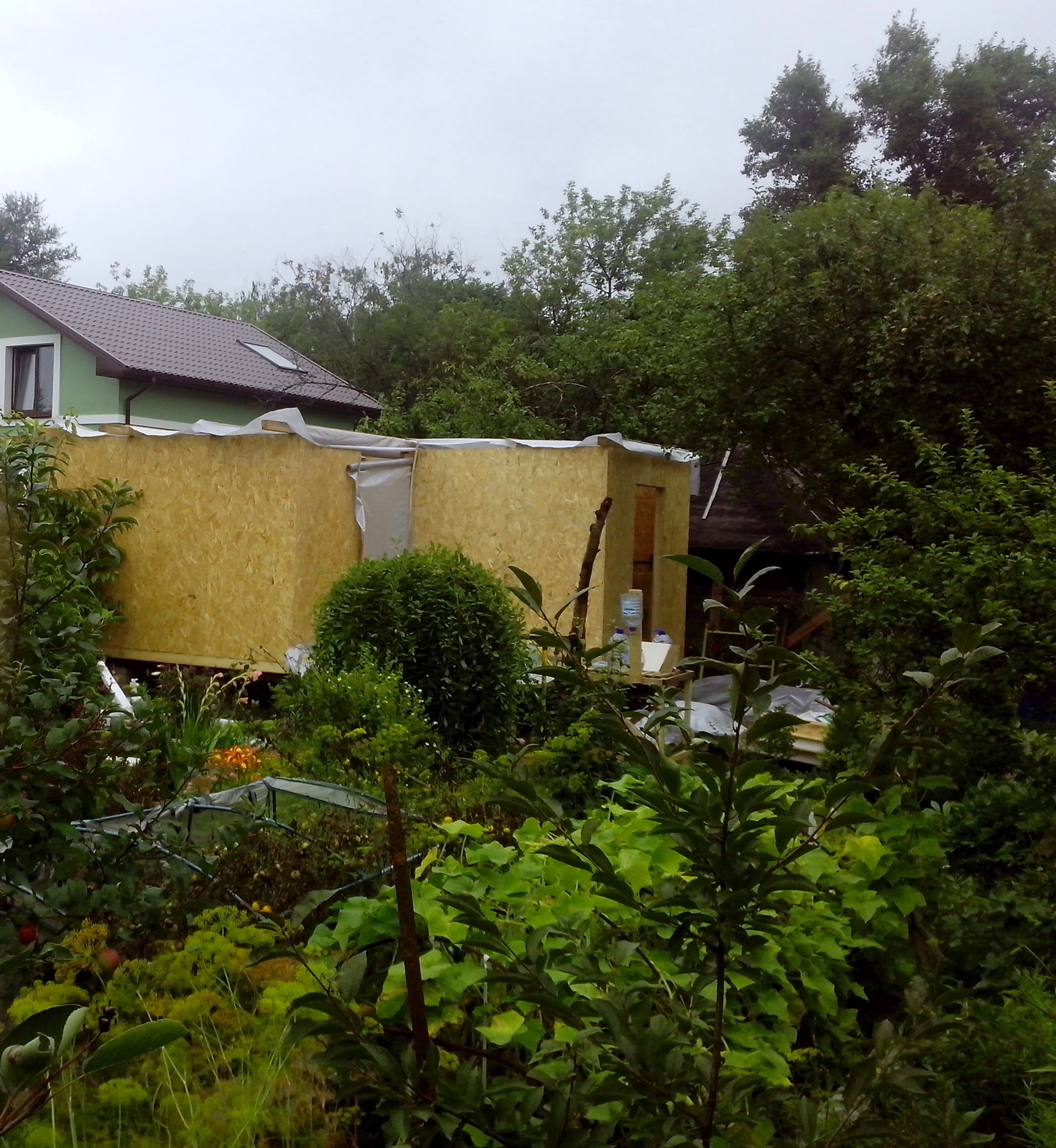

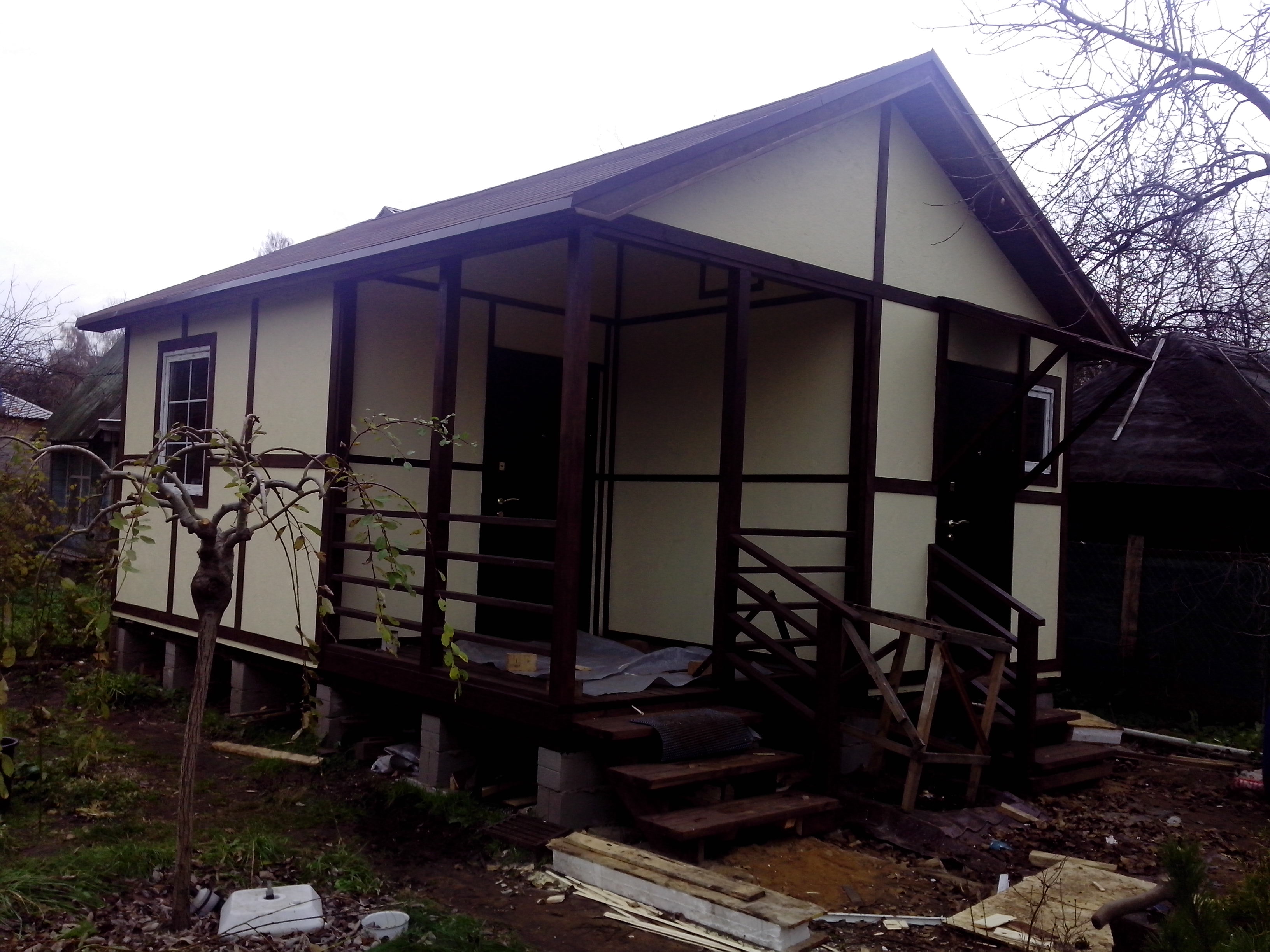

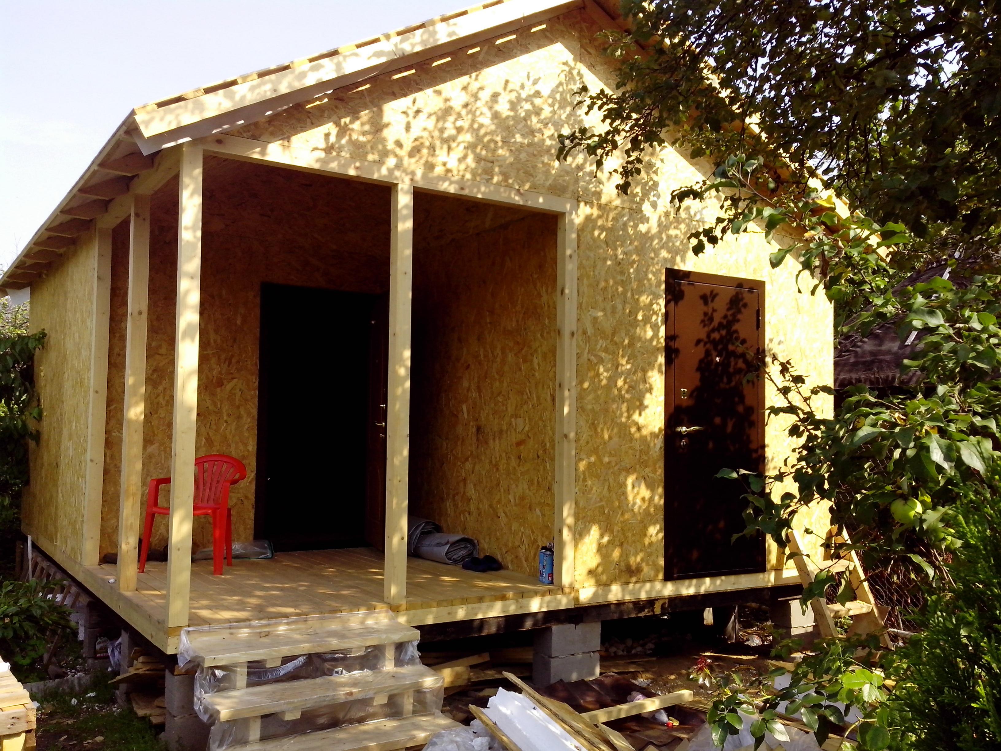

Сообщение от Xazergus
в доме из сип живешь?
расскажи...
У меня есть маленький участок 2.8 сотки в черте города Жуковский, на участке проведены городские водопровод, канализация, элкектричество. В прошлом году нашел фирмочку, которая производит СИП панели и строит из них дома. Главное, что находятся рядом и стоимость плит у них не самая высокая. Кто не знает - СИП панель это сэндвич из двух ОСБ плит, а между ними утеплитель- пенопласт. Все очень надежно и экологично. Кому интересно, могут найти инфу в интернете. Решил строить домик для сезонного проживания, поэтому выбрал толщину утеплителя 100 мм ( для круглогодичного проживания рекомендуют 150 мм). Исходя из бюджета, размеров участка, количества проживающих - 2 человека, остановил свой выбор на домике размером 4.8х6.2 м. (Стандартный размер плит 1.2х2.4) Друг архитектор сделал план-проект, внешний вид придумал сам, да особо и не нафантазируешь. Снаружи в целях экономии стены покрасил финской краской "текнос" для наружных работ. В итоге домик с внешней отделкой обошелся в 350 тыс. Сейчас идут внутренние отделочные работы и проводка внутренних коммуникаций (примерная смета 150 тыс.) Внутри одна комната-кухня-спальня 16 кв.м+ санузел с душевой кабиной. Вторая дверь ведет в подсобку, там второй туалет и водонагреватель на 80 л. Теперь вот думаю еще отопительный контур завести
