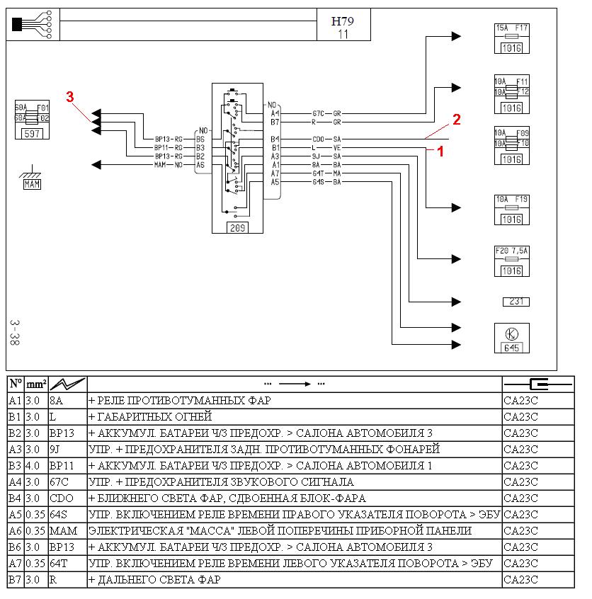

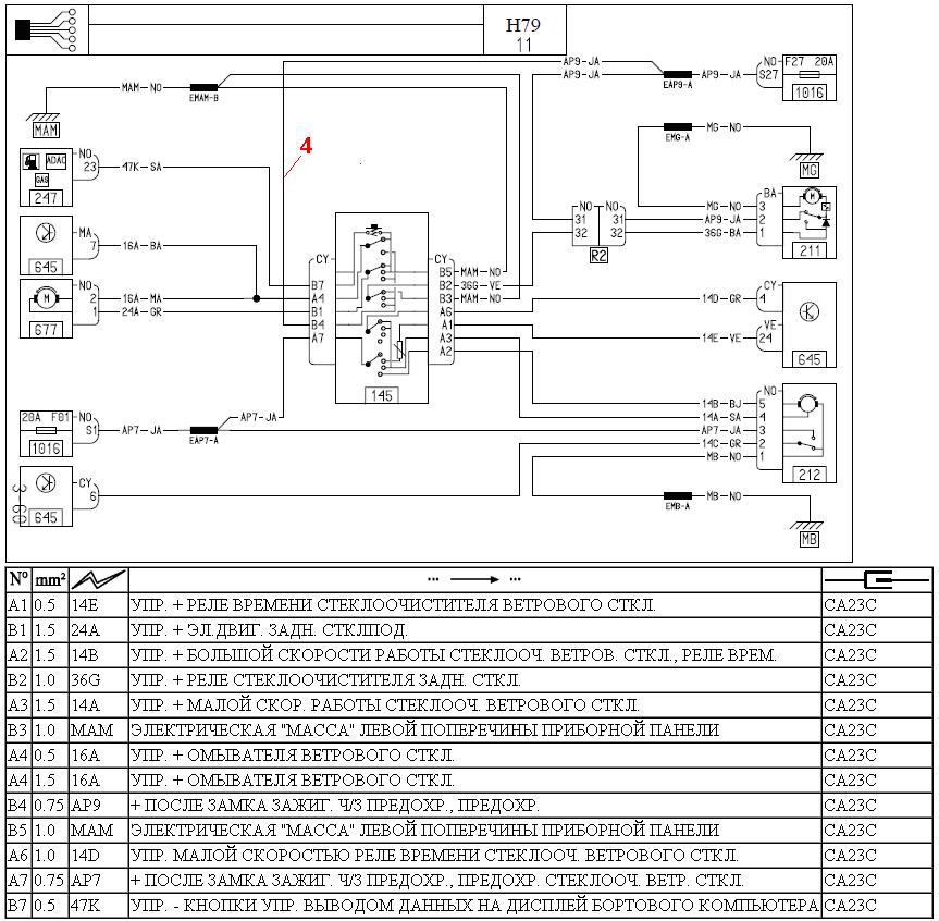

Схемы, как и обещал.
Сообщение от aca300 Посмотреть сообщение
Вроде не перепутал. При разомкнутом подрулевом (габариты и ближний), замкнуты контакт реле. При замыкании габаритов, контакты реле размыкаются.
Если я ничего не путаю, то при выключенных габаритах и включенном зажигании контакт 30 будет замкнут на 87.
