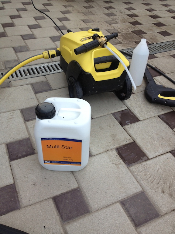

Итак, химия называется Koch Chemie, производят немцы, там всякие nano технологии и прочий компот)))

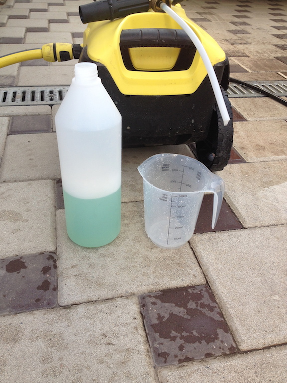

Мойка машины происходит в три этапа:

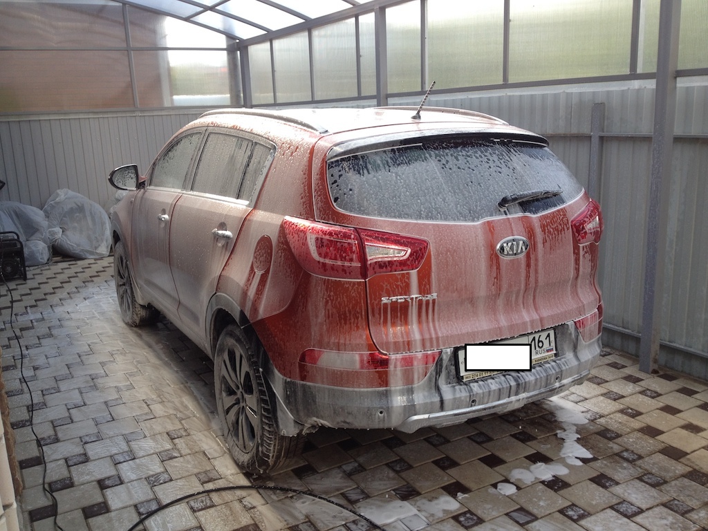

1) Бесконтактная мойка с помощью авд, шампунем multistar, разводится в пропорции от 1/3 до 1/6, насадку юзаю PA LS-3
2) Ручная мойка шампунем nano magic с помощью губки, разводим 50ml на 10 литров теплой воды. После "намыливания" авто, смывать без давления, как под душем))))

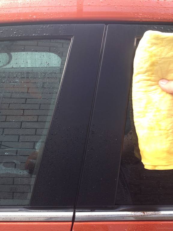

3) Сушка, тут уж кому чем нравится, я пользую иск. замшу в желтой тубе)))

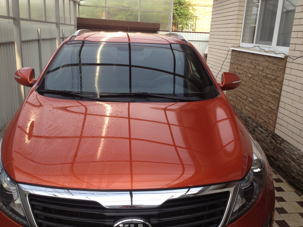

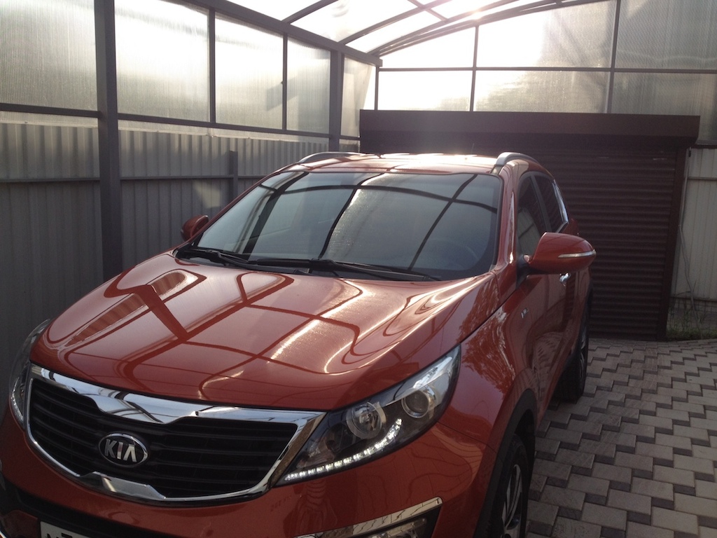

После nano-magic наносить на кузов в принципе ничего не надо (типа воск) вода скатывается "как по маслу"))))) Короче рекомендую)))))
