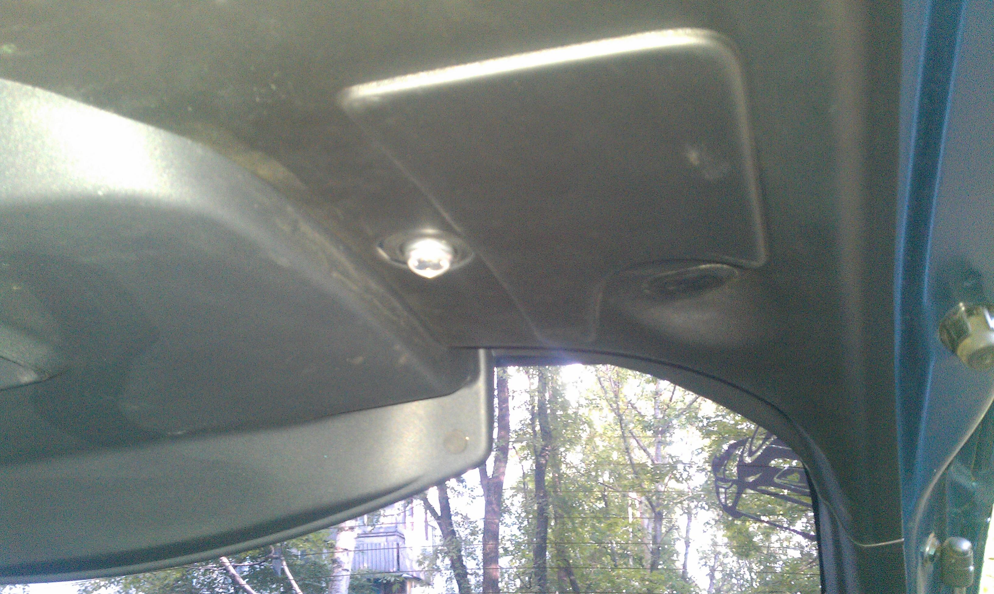

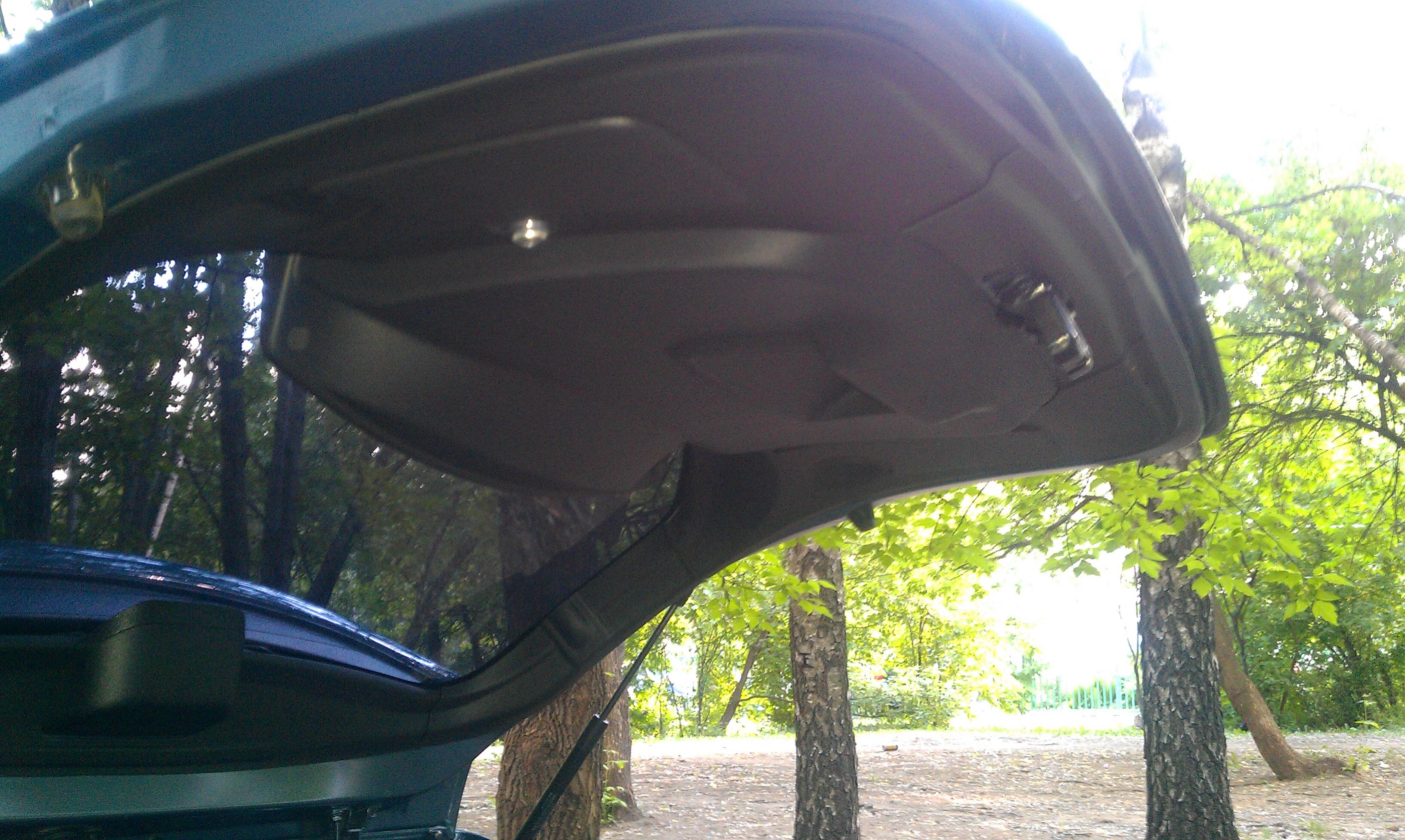

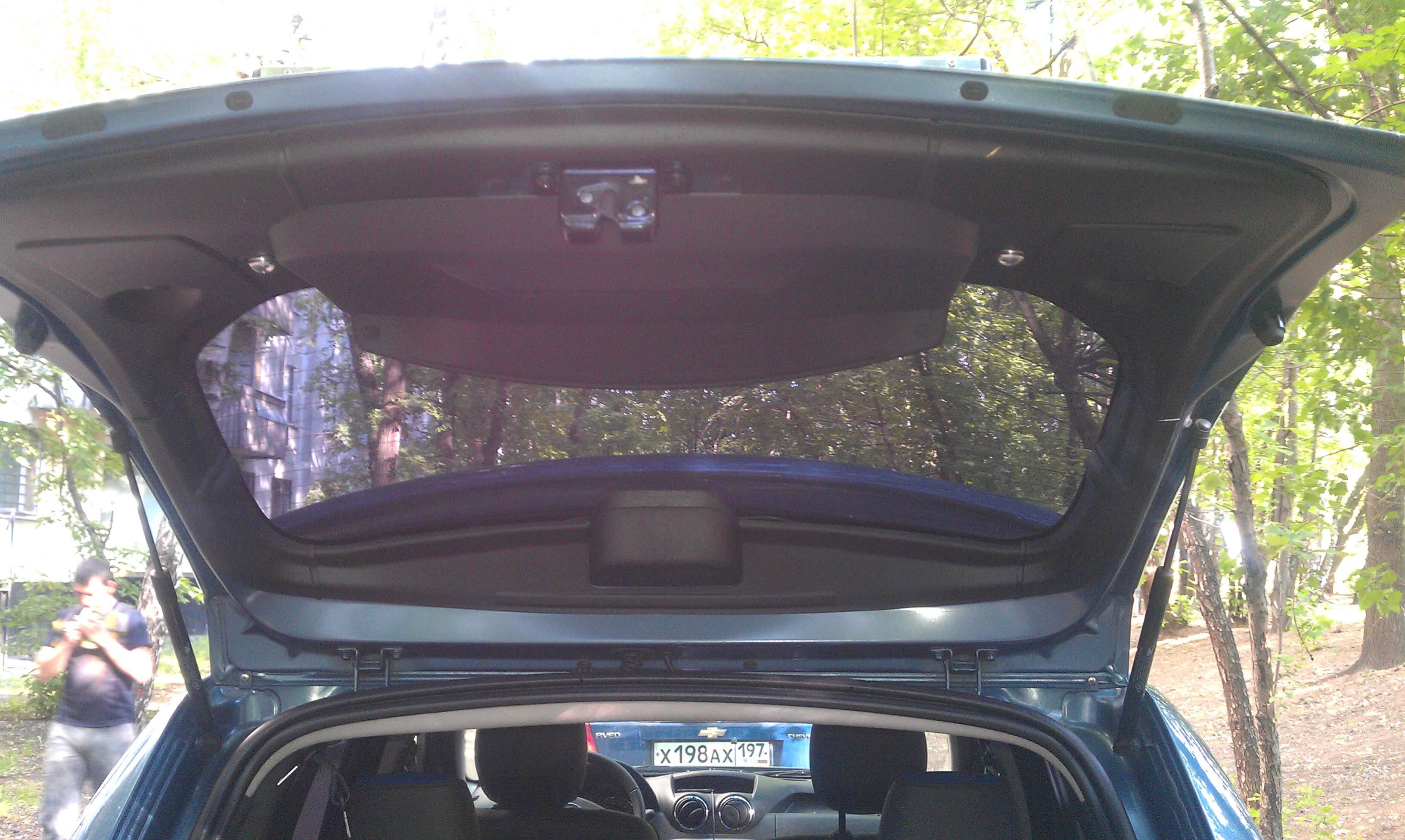

Совсем забыл выложить фотки "Накладки на 5-ю дверь".
Всё встало чин-чинарём, самое главное как говорят в инструкции ВСЁ примерить!
Была проблемка после установки дверь багажника надо было очень сильно хлопать, чтобы дверь закрывалась и срабатывал концевик. Где то уже добрый человек писал, что это решается регулировкой петли замка (подложить с каждой стороны по две шайбочки), но так как у меня на тот момент уже стоял порожек и накладка на бампер, то у меня не было возможности на такие манёвры. Решилось всё так же с помощью совета друга Открутил сам замок на двери и подложил под него с каждой стороны по две шайбочки и самое главное дверь стала закрываться лучше чем прежде! Еще раз спасибо КАРТ за качественные детали, сейчас очень дико смотреть на голую 5-ю дверь соседского Дастера
