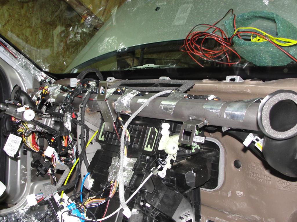

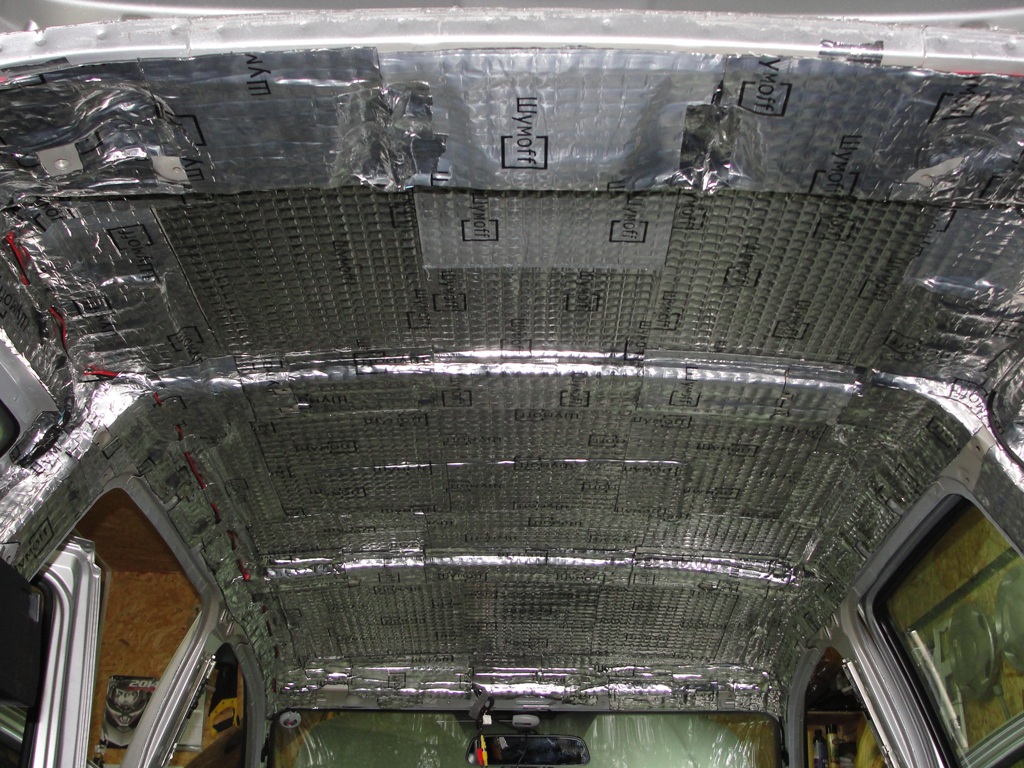

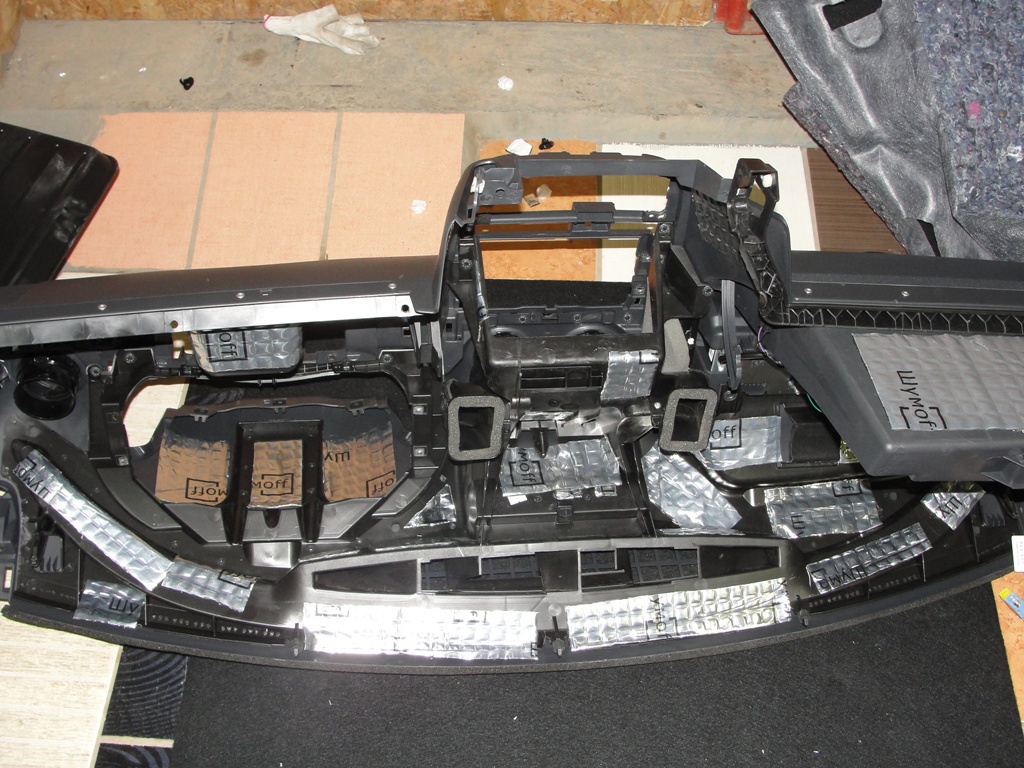

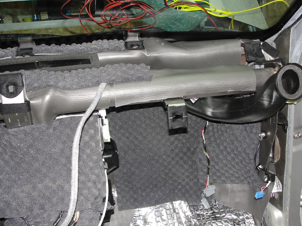

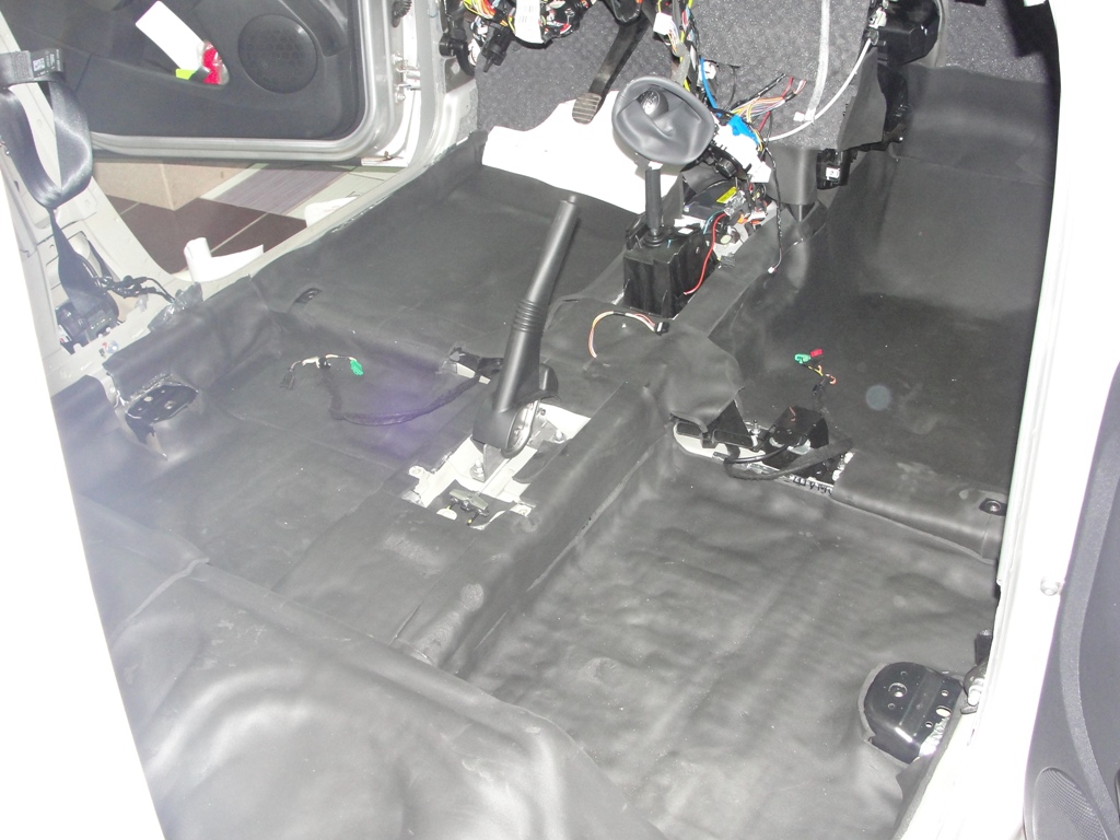

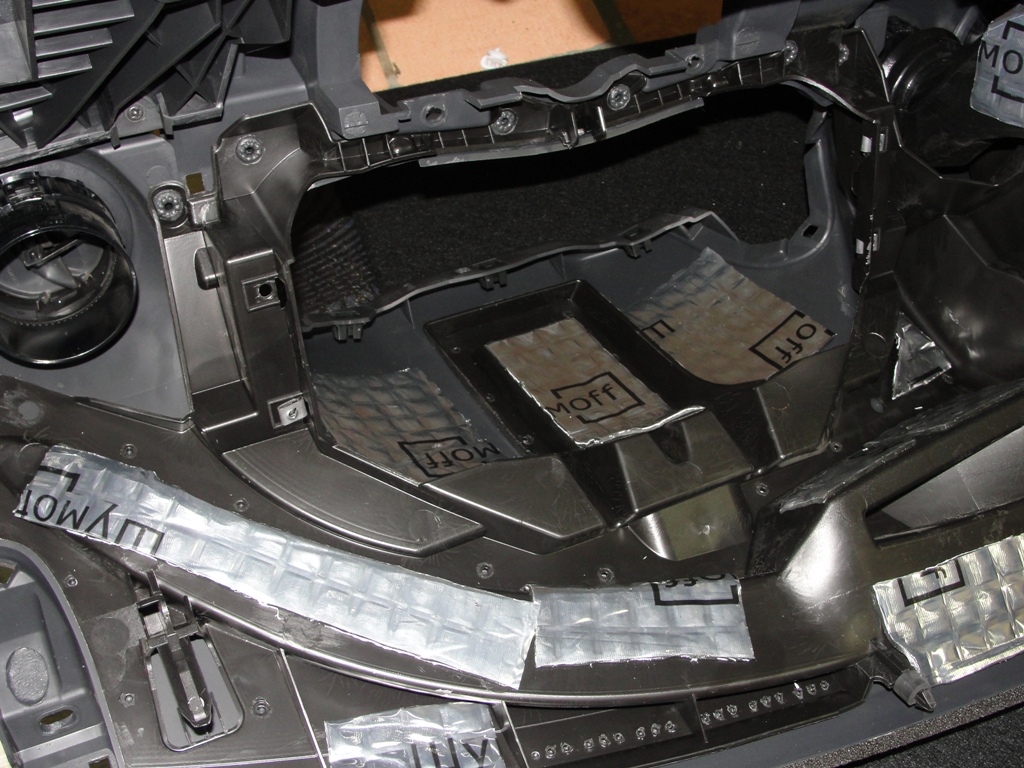

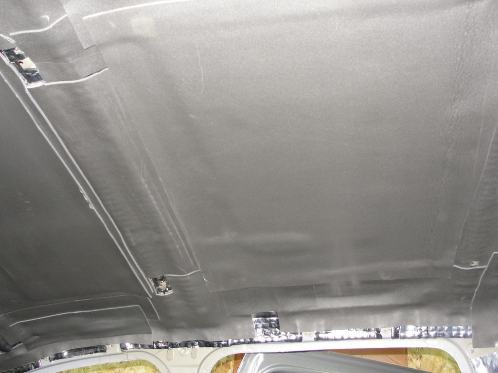

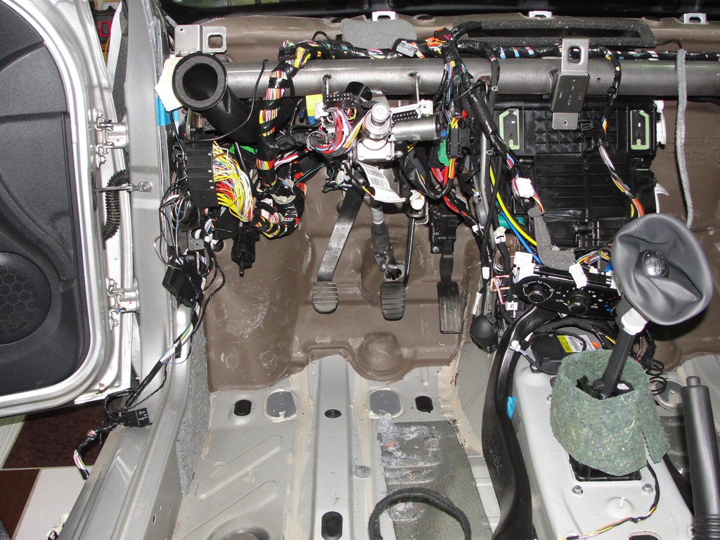

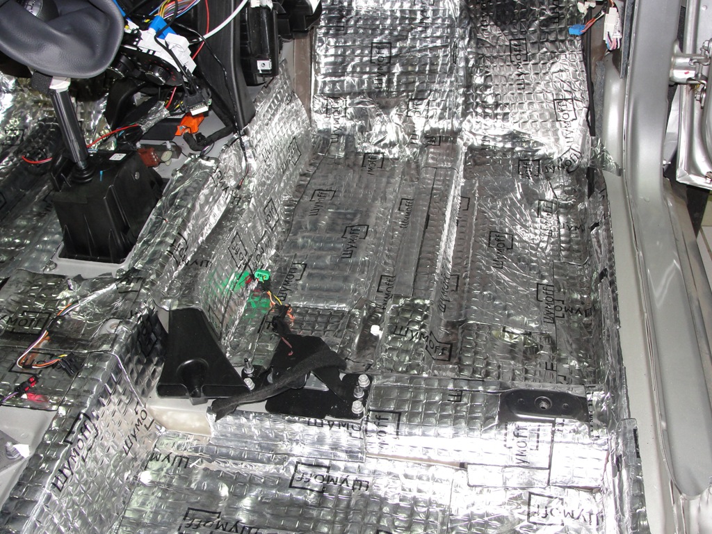

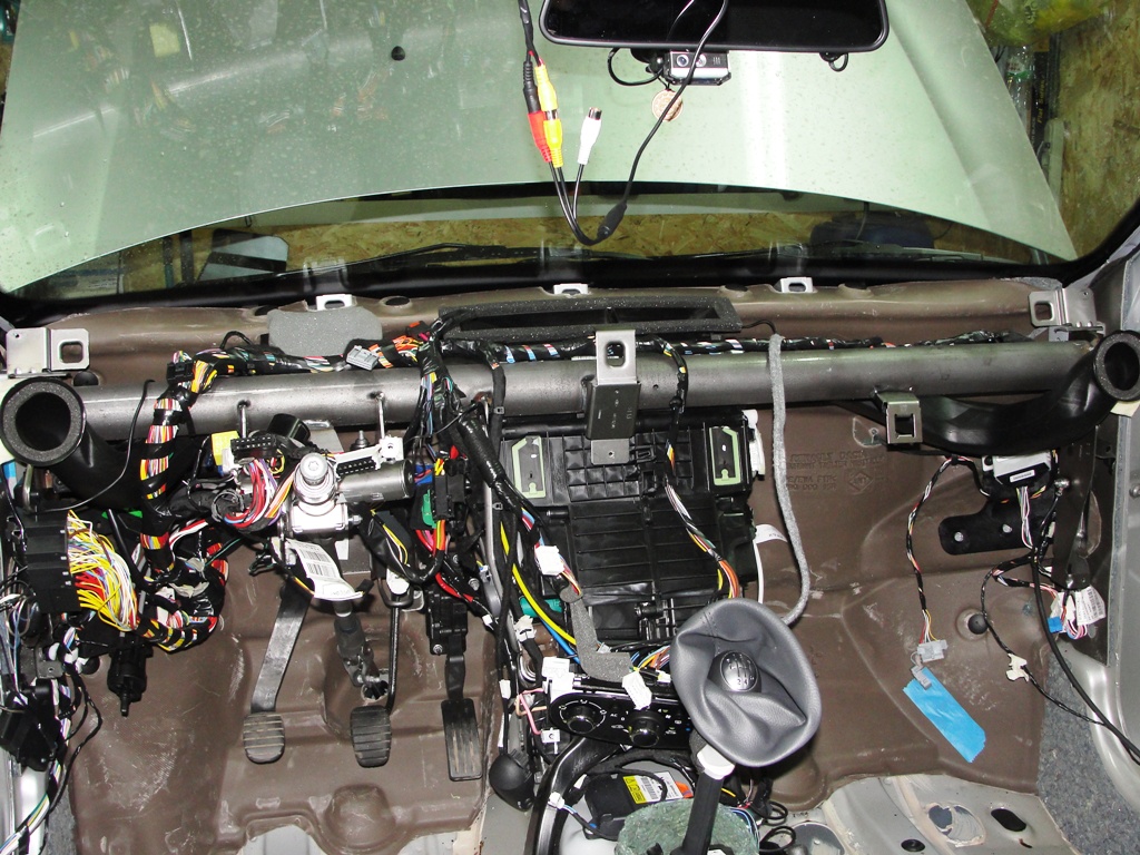

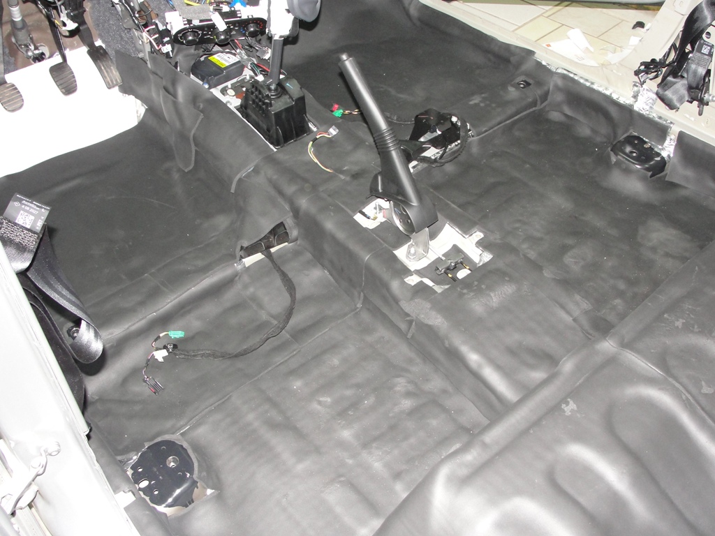

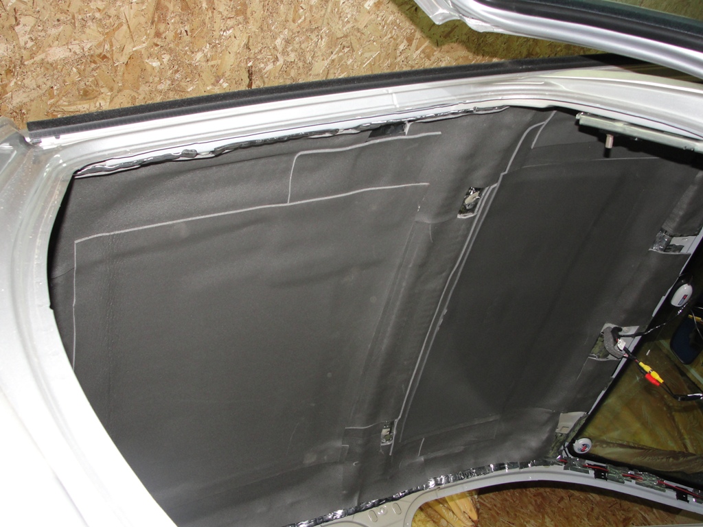

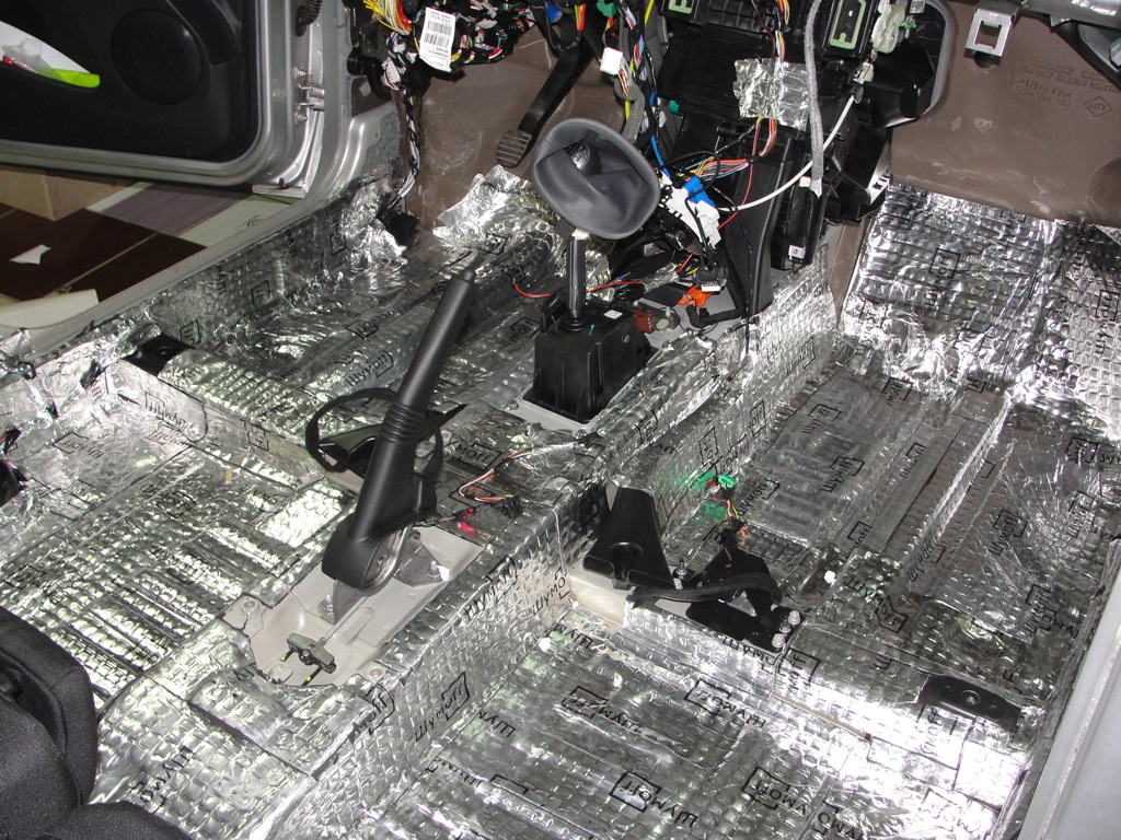

Снял торпеду, все места стыковки пластика с железом проклеил антискрипом. Пол и потолок в два слоя: вибропласт 4мм и шумофф комфорт 6мм.

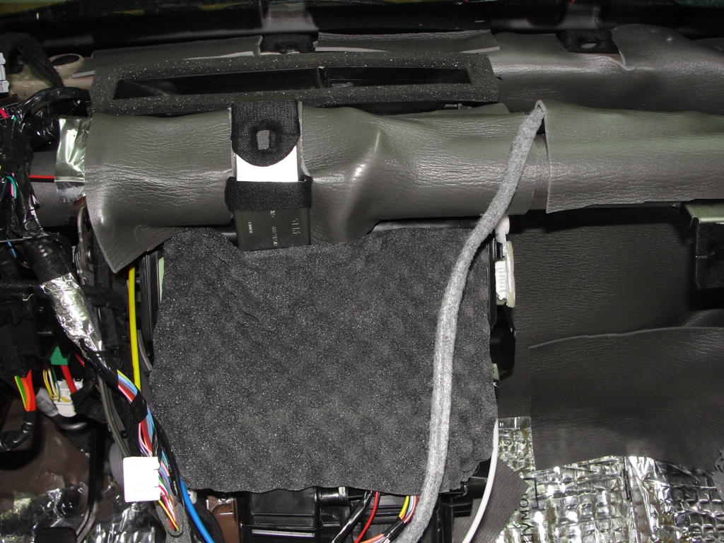

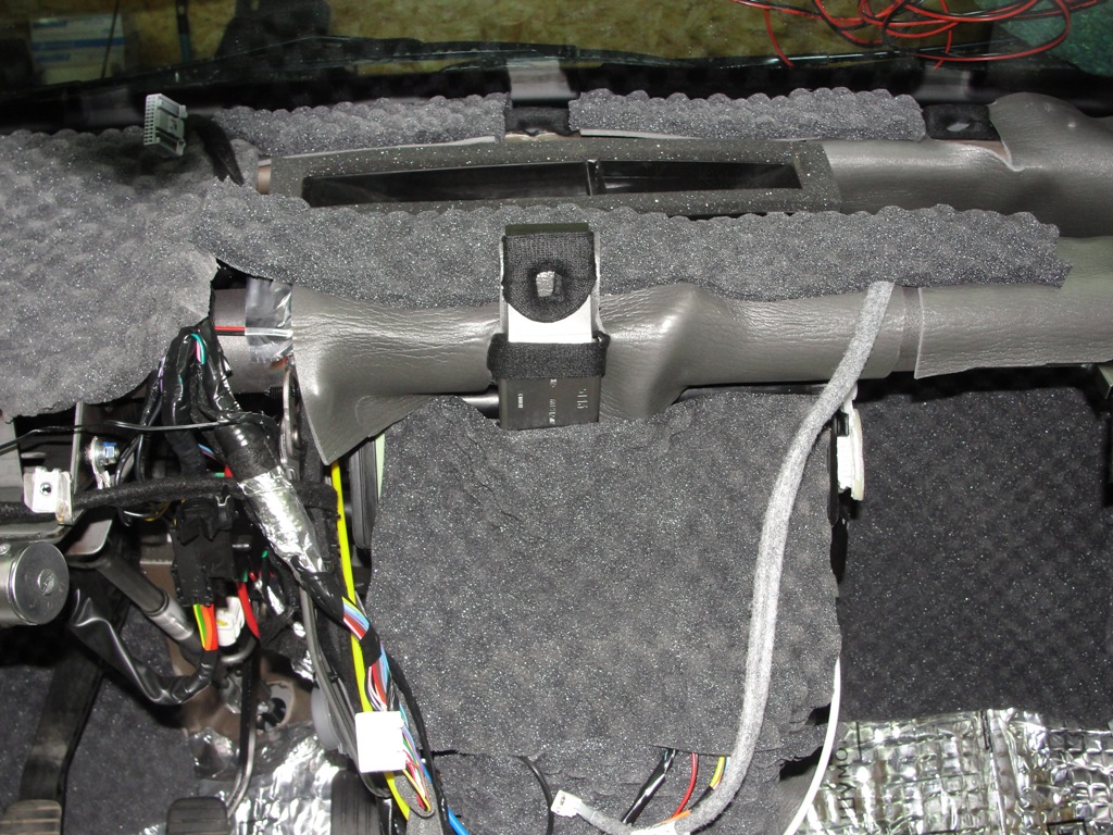

За торпедой проклеил спленом 4мм и герметоном 15мм.

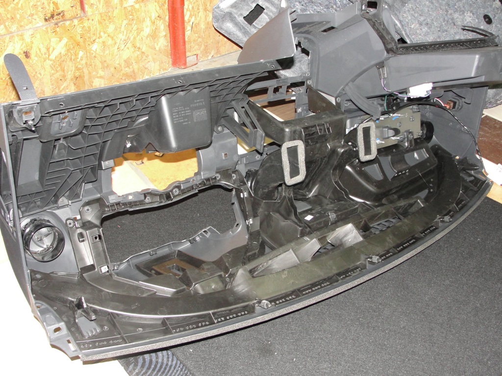

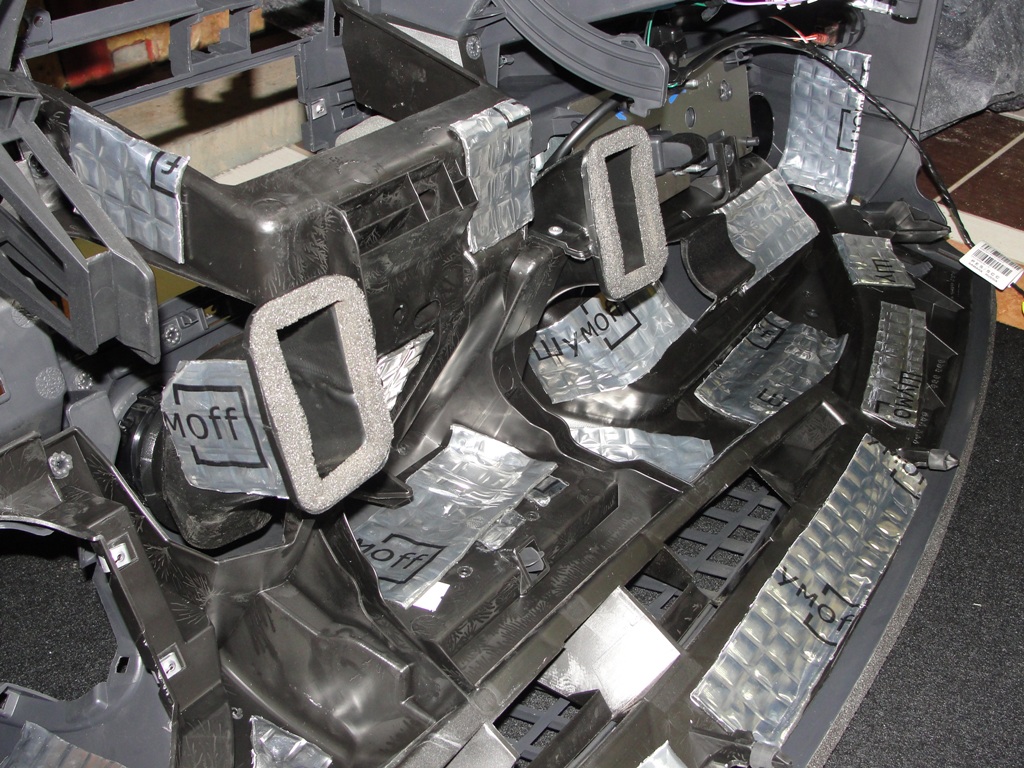

Когда ставил торпеду на место, понял, что заклеил центральный воздуховод
перестарался малость... Подрезал герметон по месту, фото уже не делал.

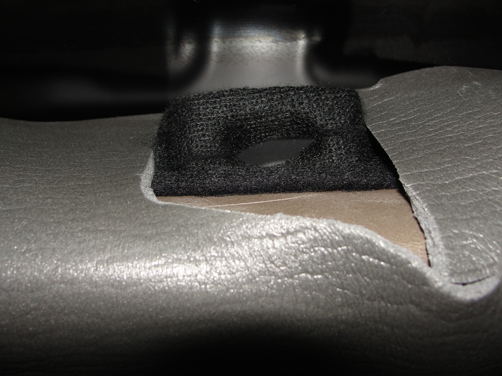

Все пластмассовые накладки также проклеил антискрипом, надеюсь, что всех сверчков убил.
