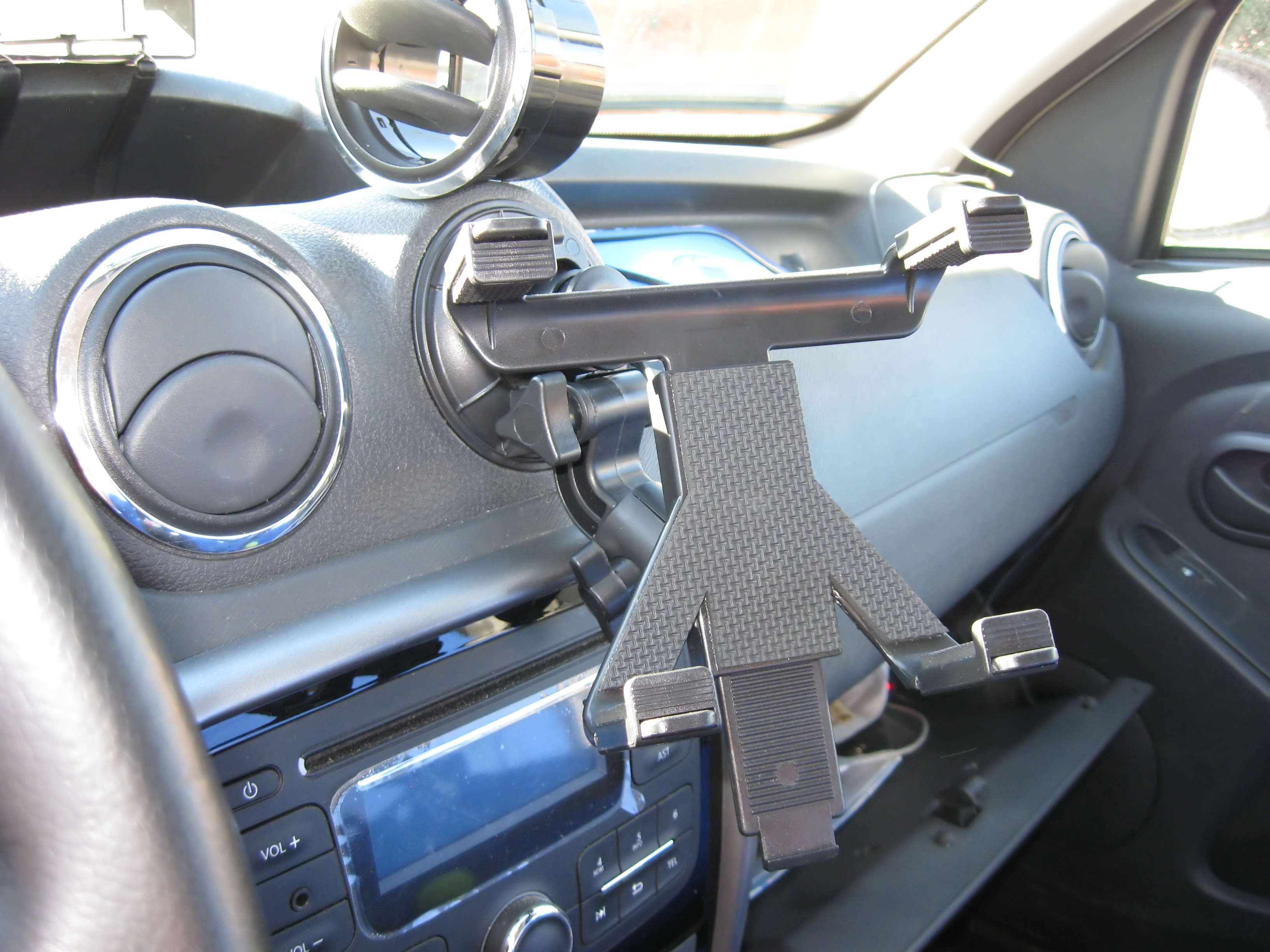

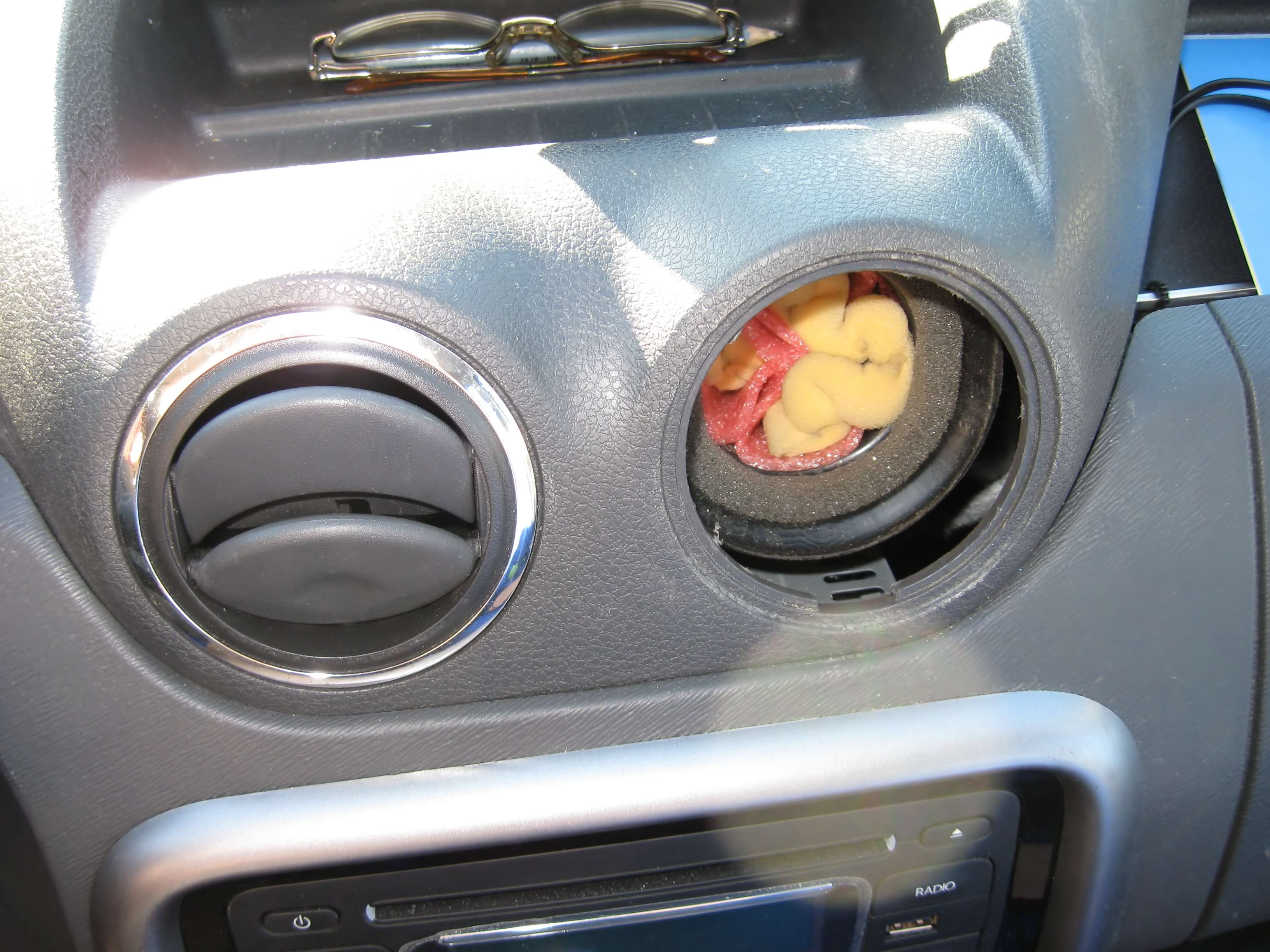

Еще в период ожидания Дусика начал прикидывать, куда и как воткнуть планшет. Для примерок в числе прочего обзавелся и присоской для планшета. Апробированные варианты как-то не прижились, и по примеру основоположников двинул своим путем. Но, видать, лоб морщил слабо – до выезда пара дней, а планшету предстояло кувыркаться и засвечиваться в той же нише… От безысходности решил прикрутить элементы кронштейна к пластику торпедо, полез общупывать его изнутри – и вот, снизошло: совершенно случайно диск основания кронштейна как родной встал на место сопла воздуховода, и даже защелкнулся безо всяких доработок! Вывод воздуховода просто заткнул подручным материалом. После тренировки замена сопла на кронштейн и обратно (для темного времени, на всякий случай) занимает менее минуты.
Пока ощутил лишь плюсы:
- мнимум доработок: на воздуховоде пришлось убрать только направляющие (в квадратный вырез внизу гнезда) чтобы он вращался;
- внешний вид и функционал компонентов без изменений;
- без доп. усилий убирается засветка экрана;
- снимаются ограничения по размеру диагонали.
Короче- успел! А что-нибудь красивое и настоящее придумаем позже…
