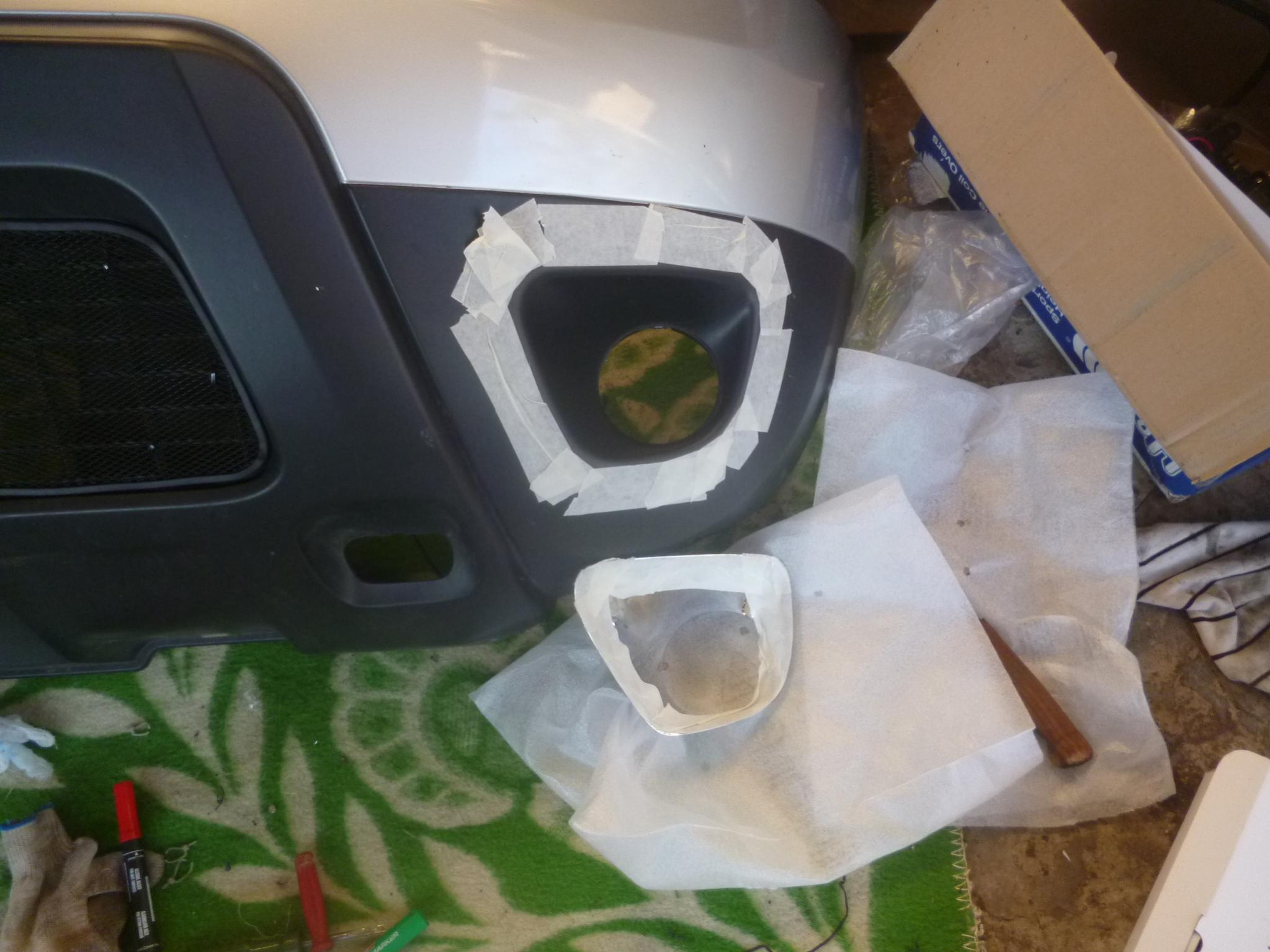

Наконец дошли руки до установки ПТФ.. Спасибо что дождь прошел...
Изучив тему, снял бампер( во второй раз буквально за 10 минут....)
Запасся коронкой на 89мм, просверлил бампер , чуть снял заусенцы ножом , ПТФ стали без проблем ..... Потом поставил рамки на саморезы.....
Заодно решил поменять нижнюю сетку на радиатор на черную... стояла алюминиевая серебристая, все время выглядела грязной...
Во второй раз сетку сделал и закрепил быстро...
Подготовил бампер к наклейке хром накладок на ПТФ , по совету Бороды наклеил малярный скотч, чтоб не вымазать в клей бампер и саму накладку ....
