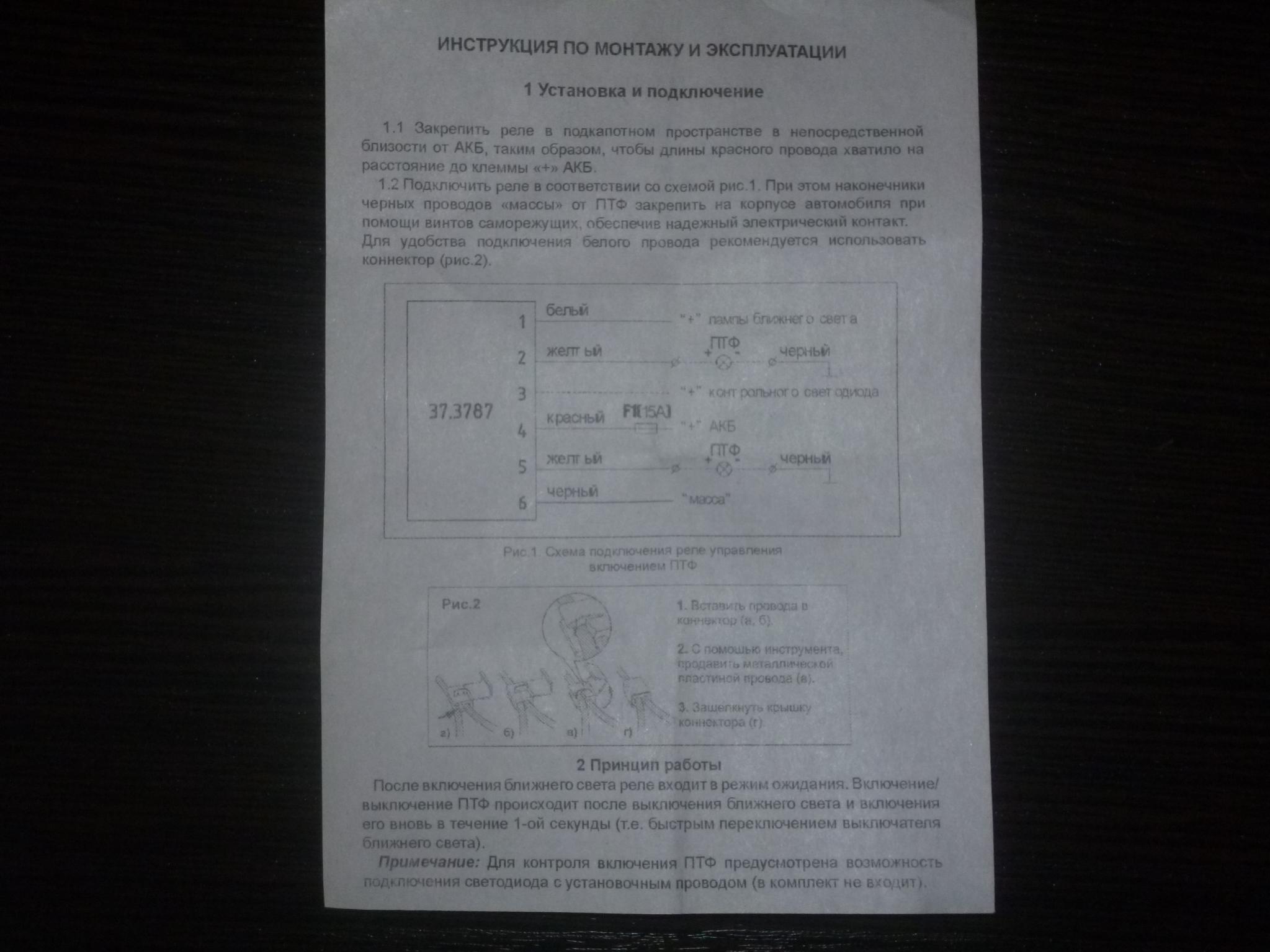

Буду пробовать подключать вот таким наборчиком....
