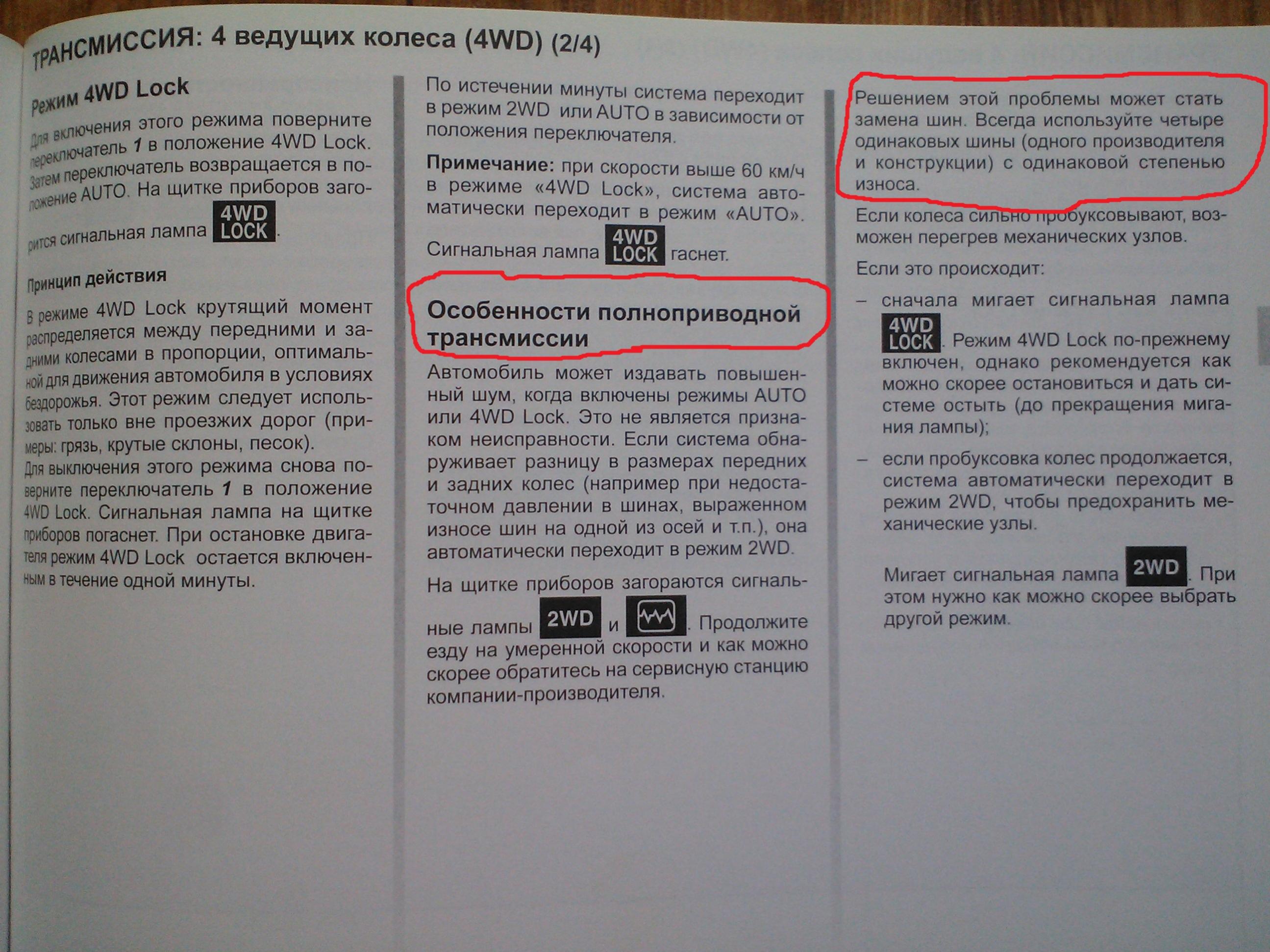

Комбат,вам как бы докатку не нать!У вас полноприводный авто,колеса все должны быть одинаковы.
Не мужики!Давайте ещё раз!Прочитаем книжицу к дастеру,может вопрос о докатке отпадет у владельцев 4х4.
