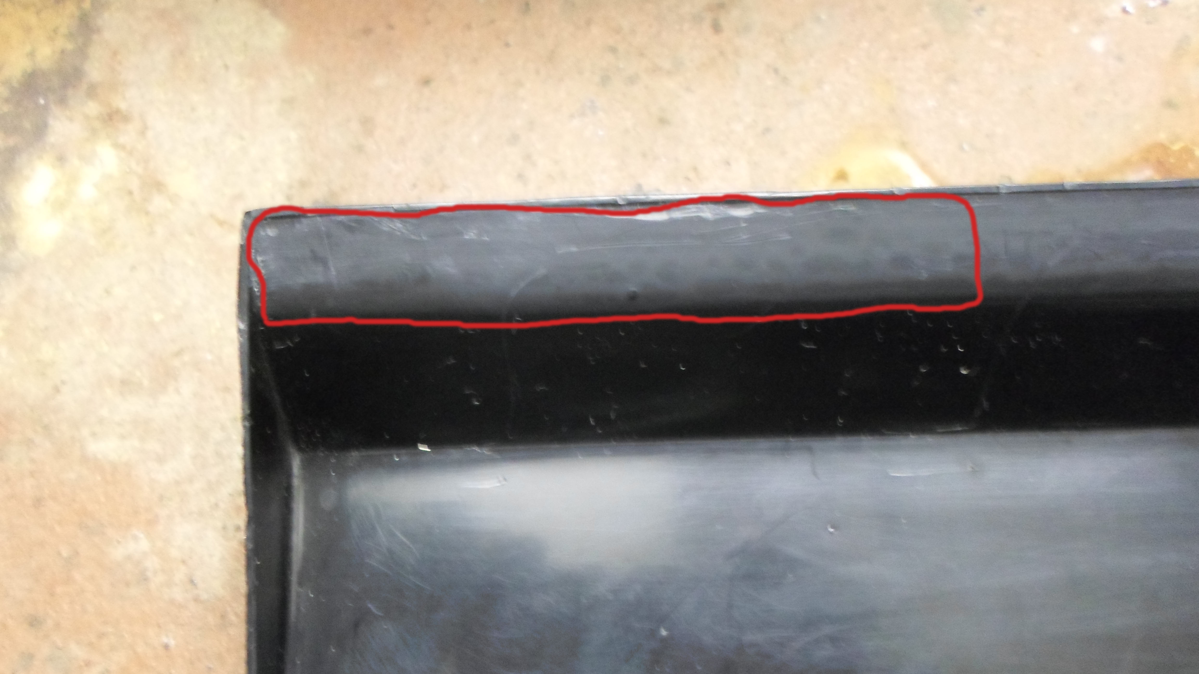

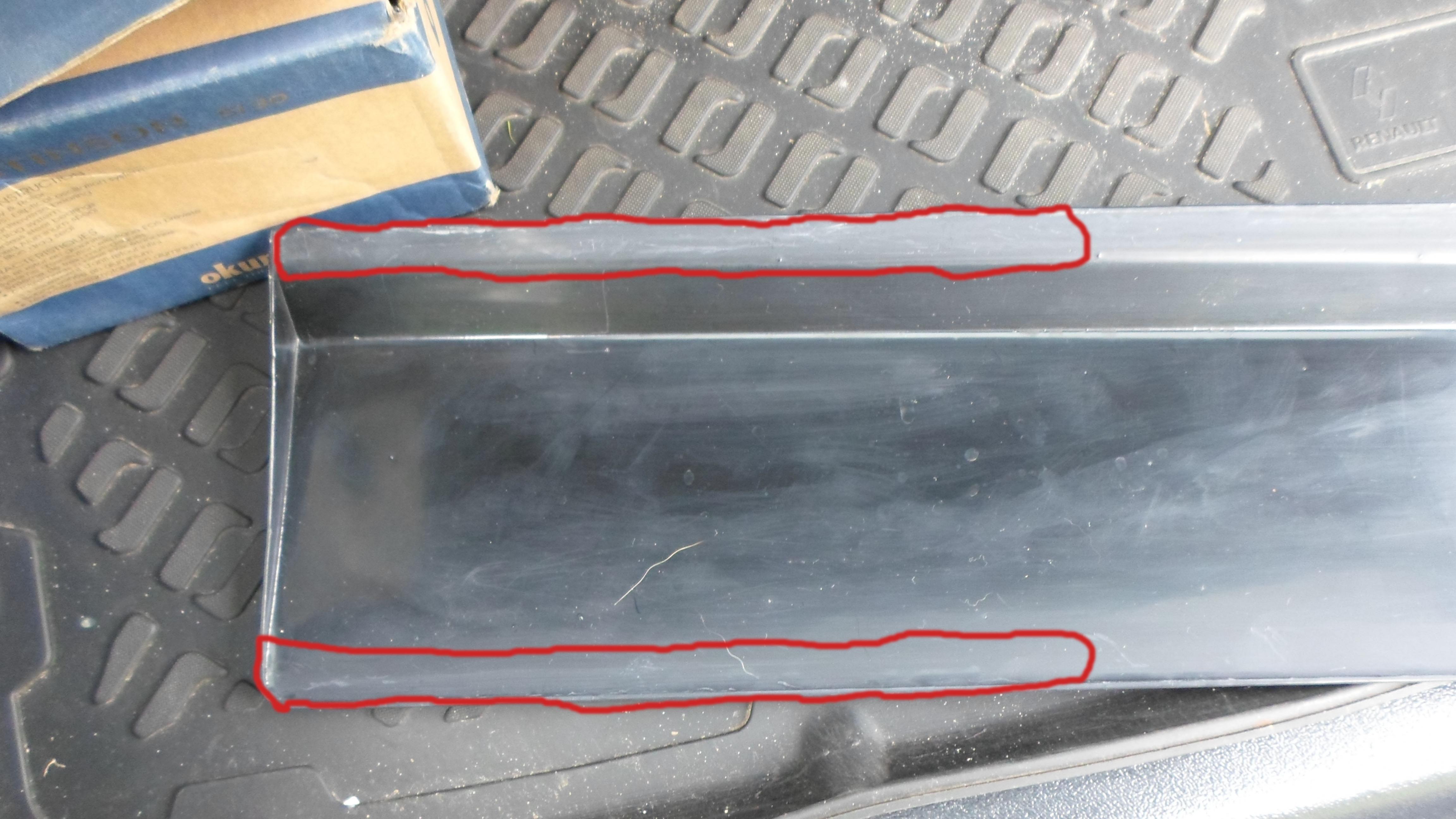

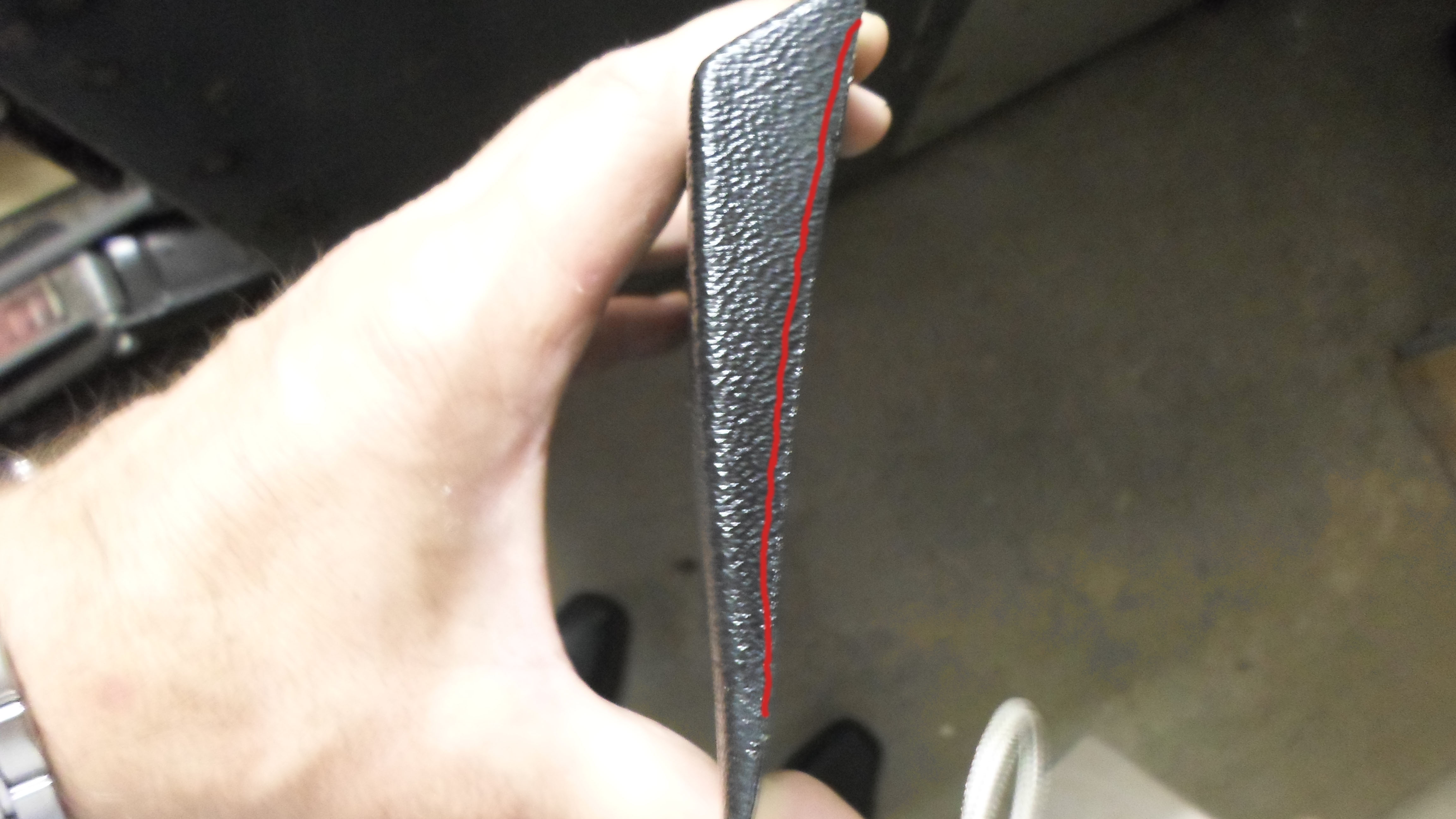

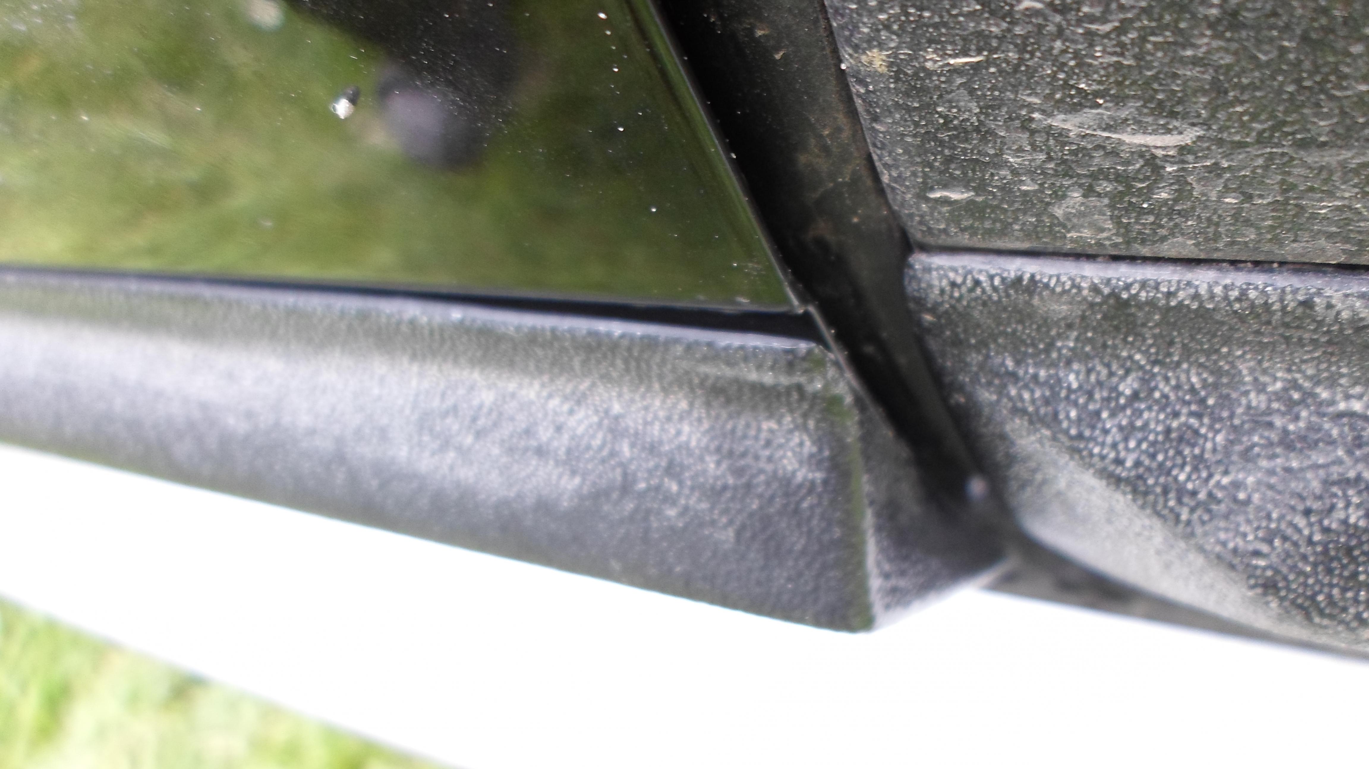

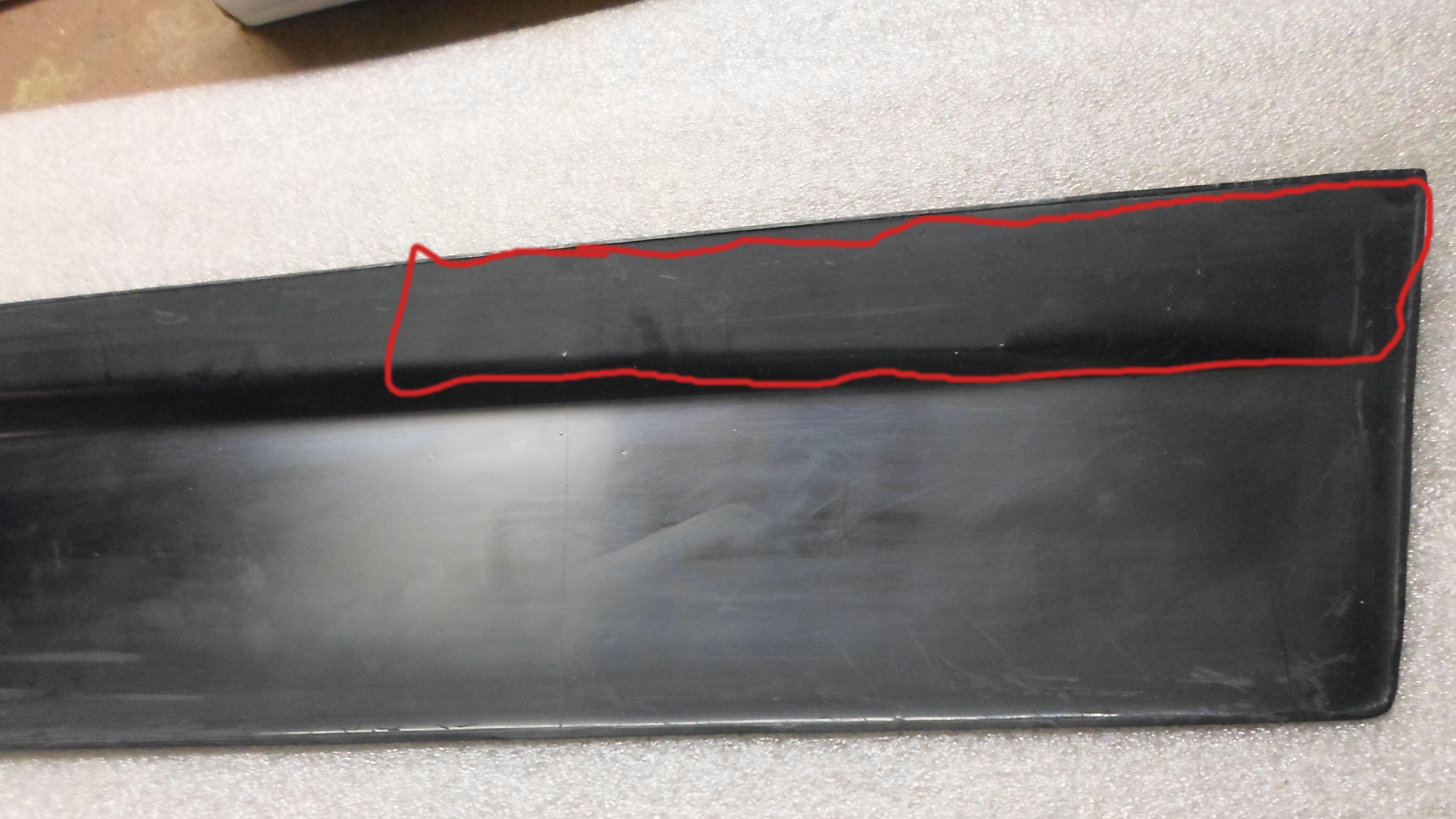

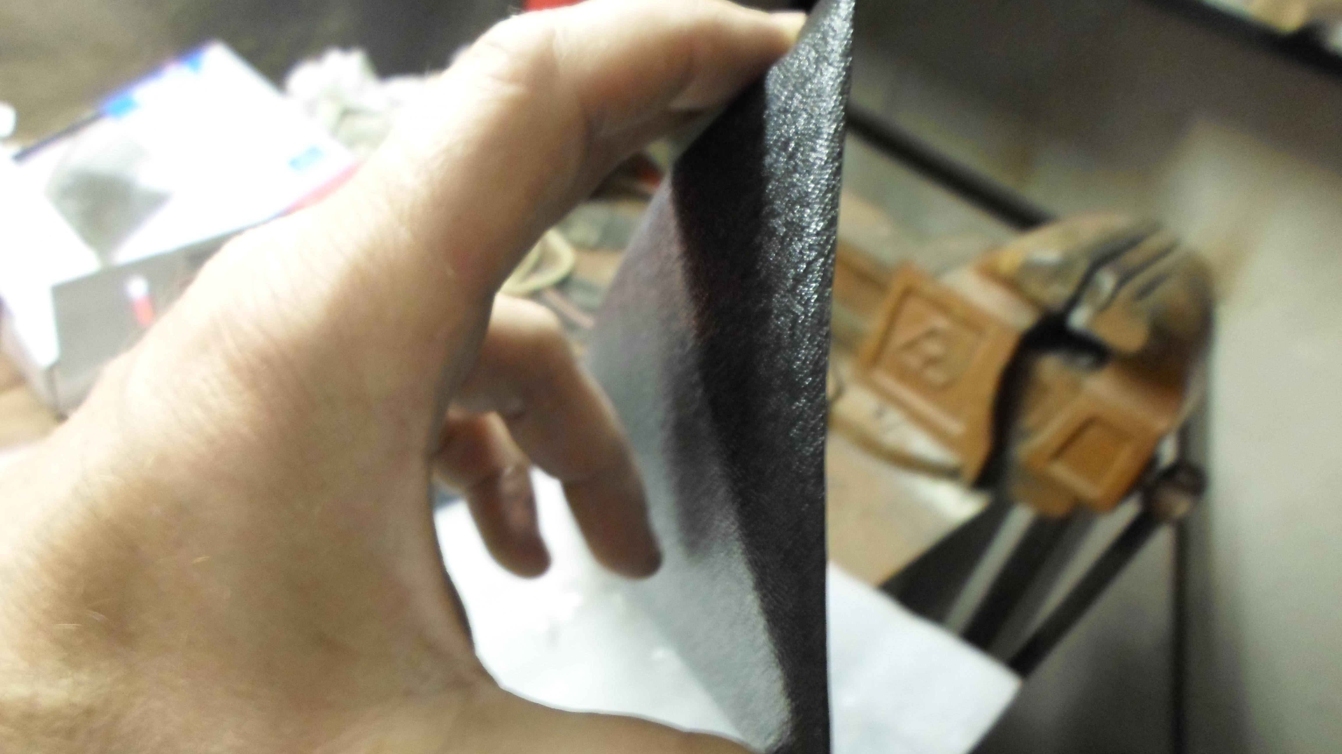

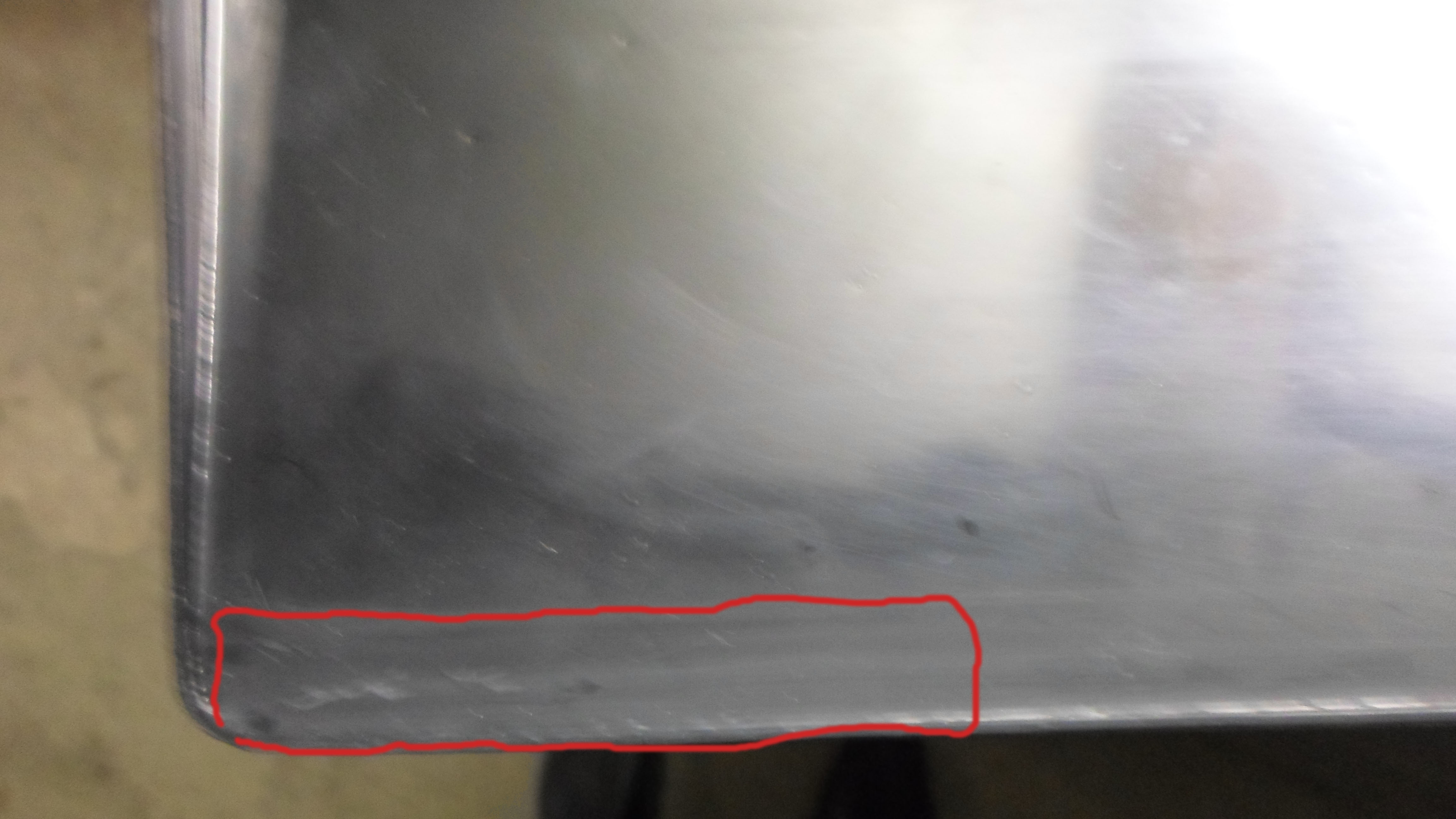

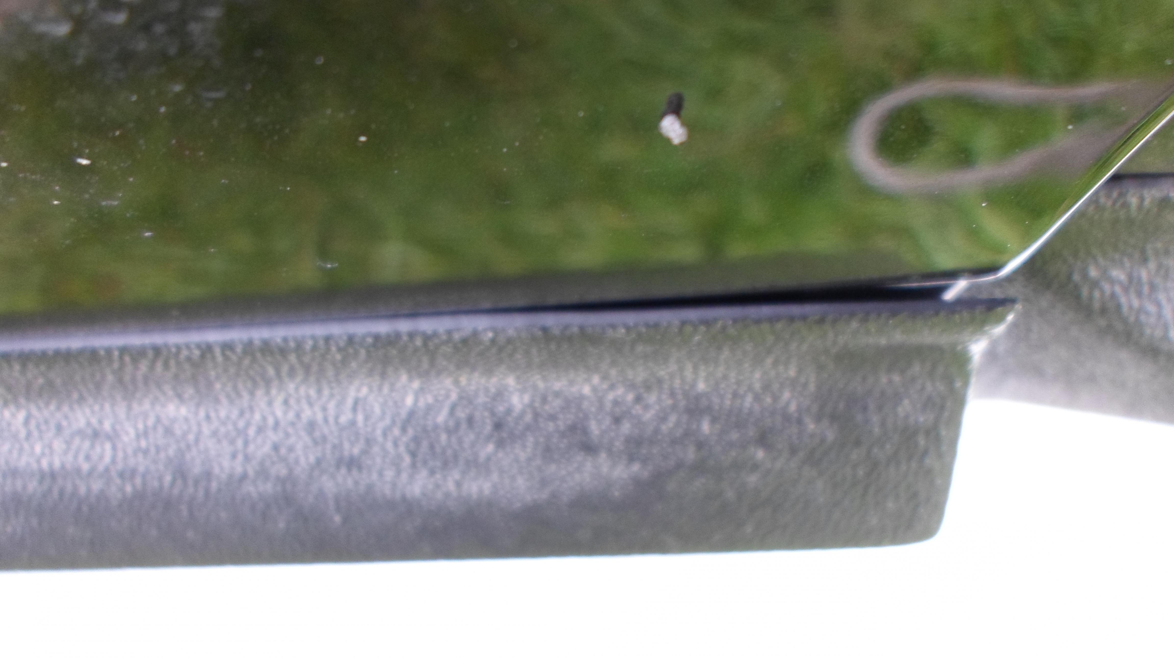

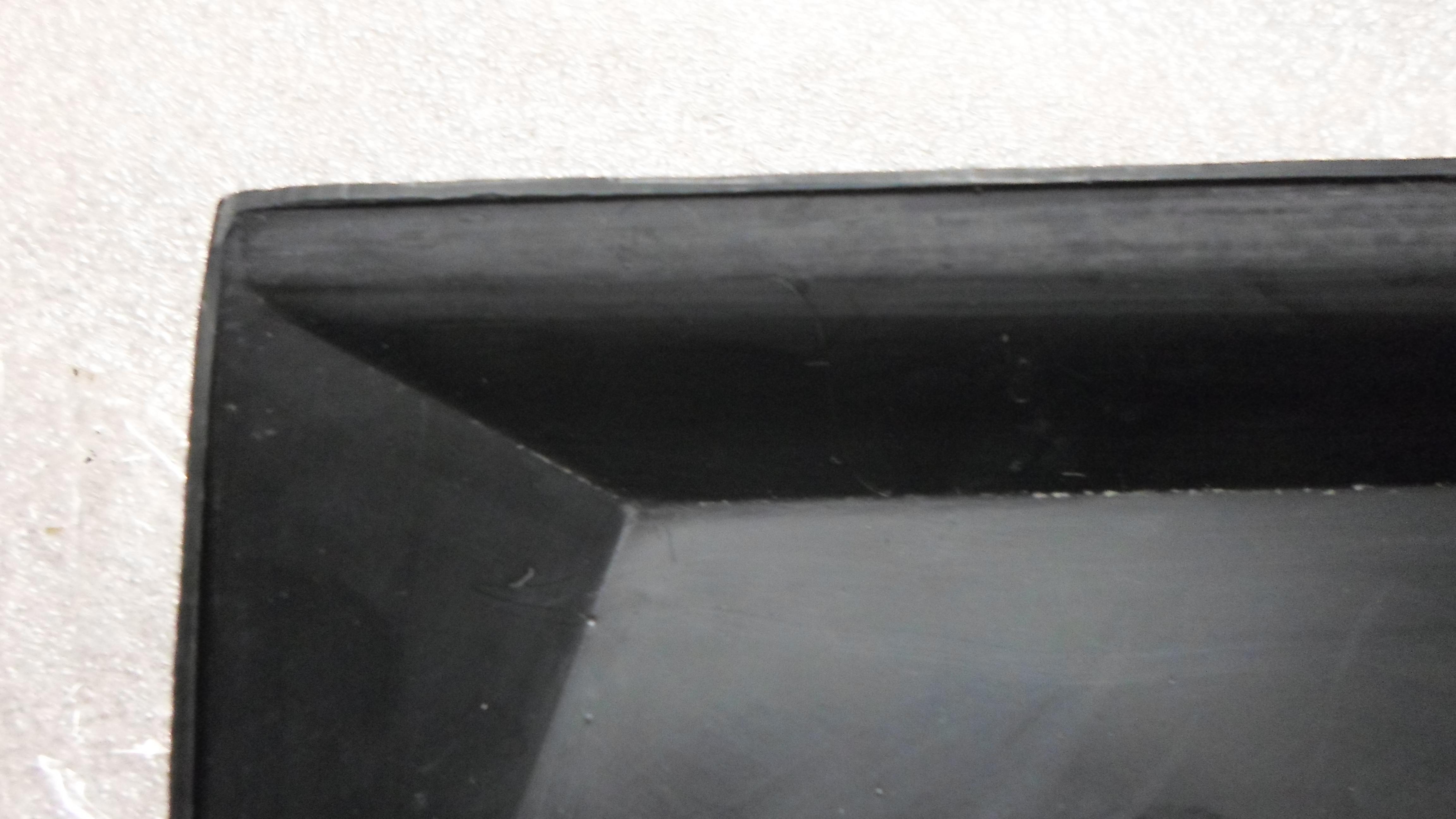

Ну вот опять произошла печалька с накладками на двери.Теперь отошли накладки левой передней и правой задней двери и все начинаеться по краям. В основном отклеивание происходит в верхней части накладок,т.е. плохое прилигание верхней части. У меня создаеться впечатление что проблема в геометрии детали, ну и малой площади прилигания (10мм) было бы нормально,а не 6мм. Думаю что дорабатывать торец передней накладки заходящей за торец двери так же необходимо,что бы не было выступа за край и небыло усилия отрыва накладки при закрытии двери. Это мое мнение.Хотелось бы решения этого вопроса, т.к. клеил их в апреле,а сейчас все отрываеться. Прикладываю фото.
