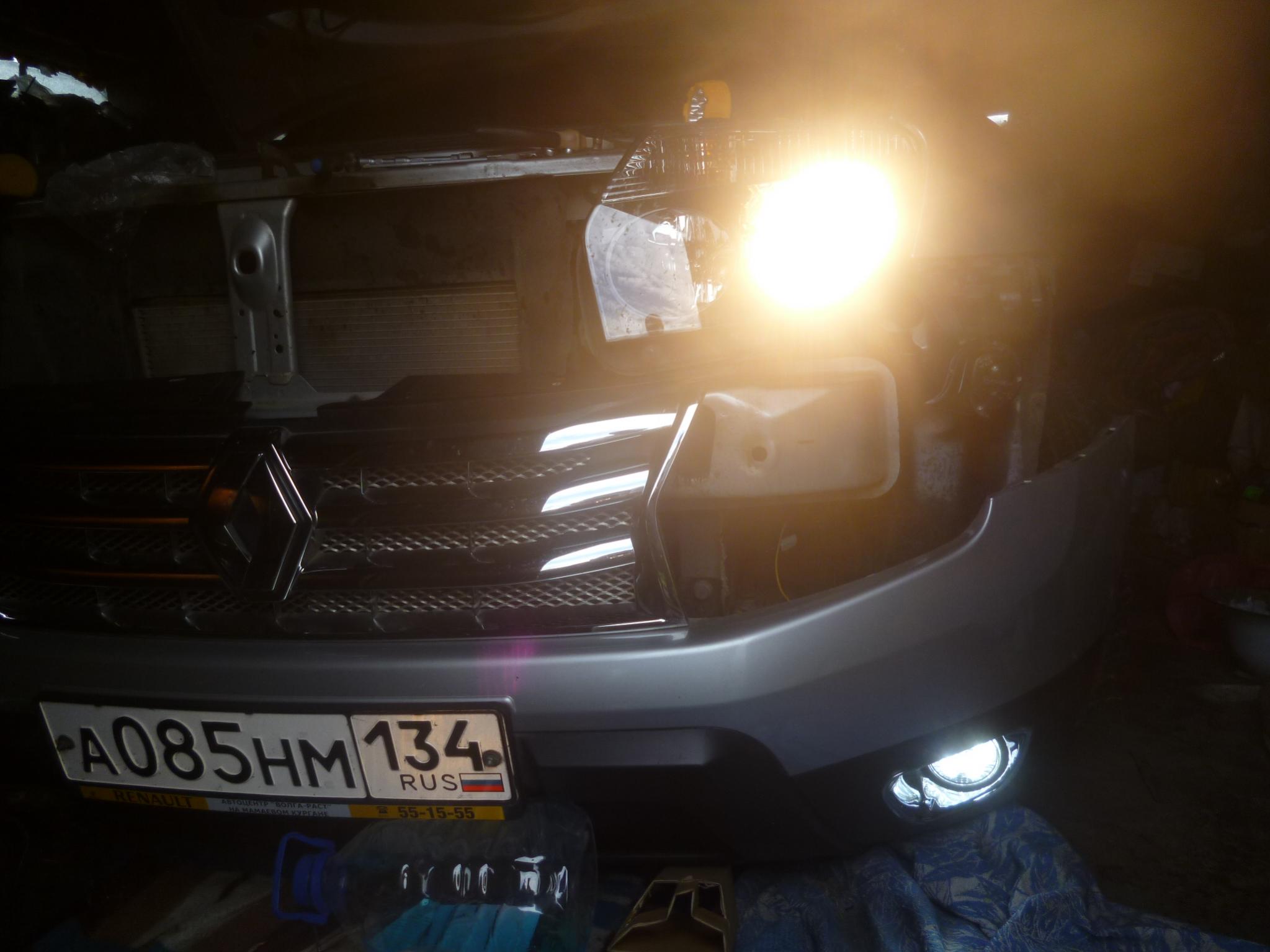

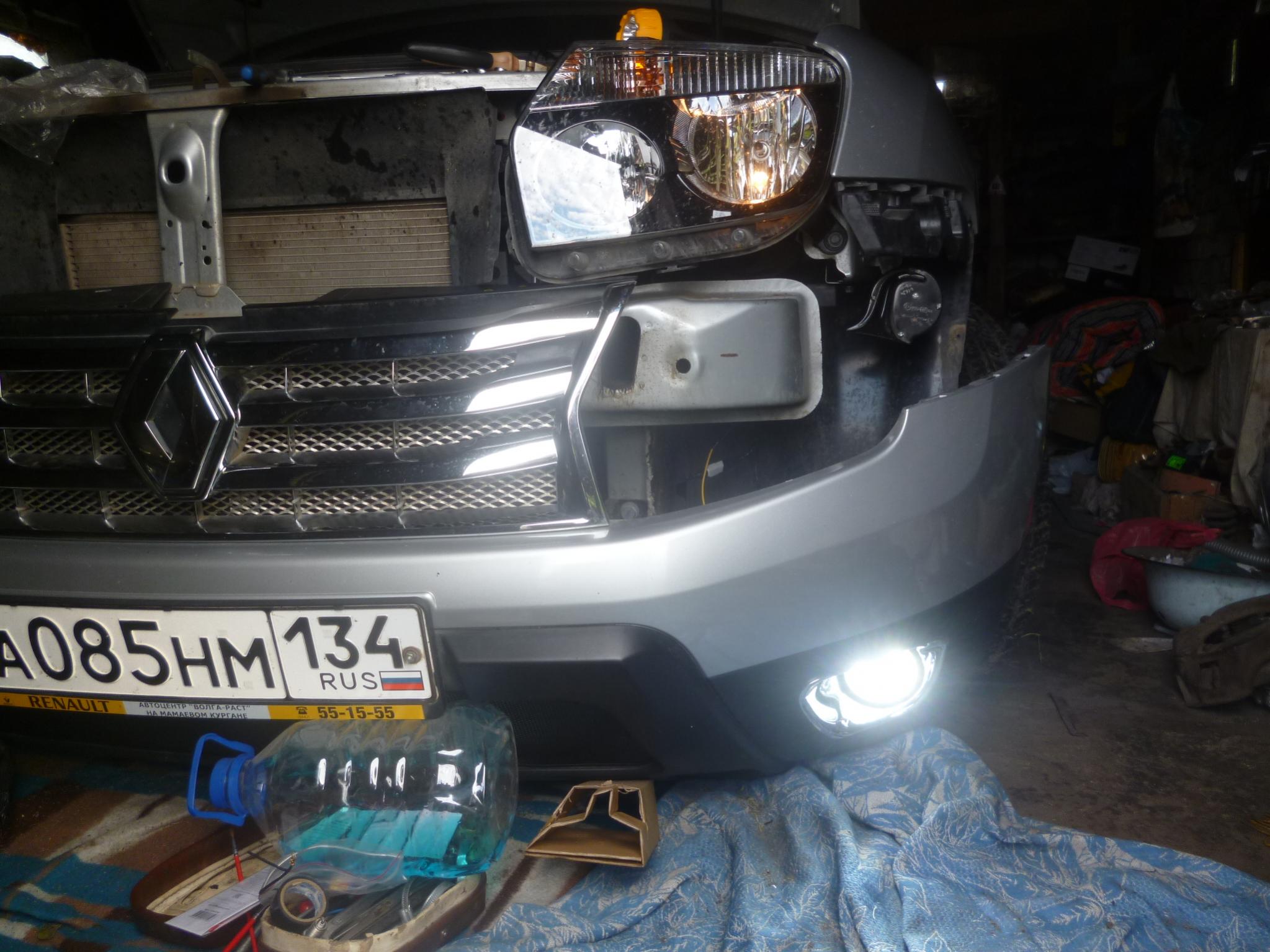

Вот, все получилось лучшим образом
Подсоединился к габаритам, а не к ближнему как написано в инструкции реле. Птф могут работать с габаритом, могут с ближним , и так же все может работать без ПТФ... Индикация на приборке есть...
Получается что : -подрулевой переключатель менять не нужно,
- провода в салон никакие тянуть не нужно, все монтируется под крылом...
Очень доволен, особое спасибо Алексею44 за идею с реле от энергомаша
