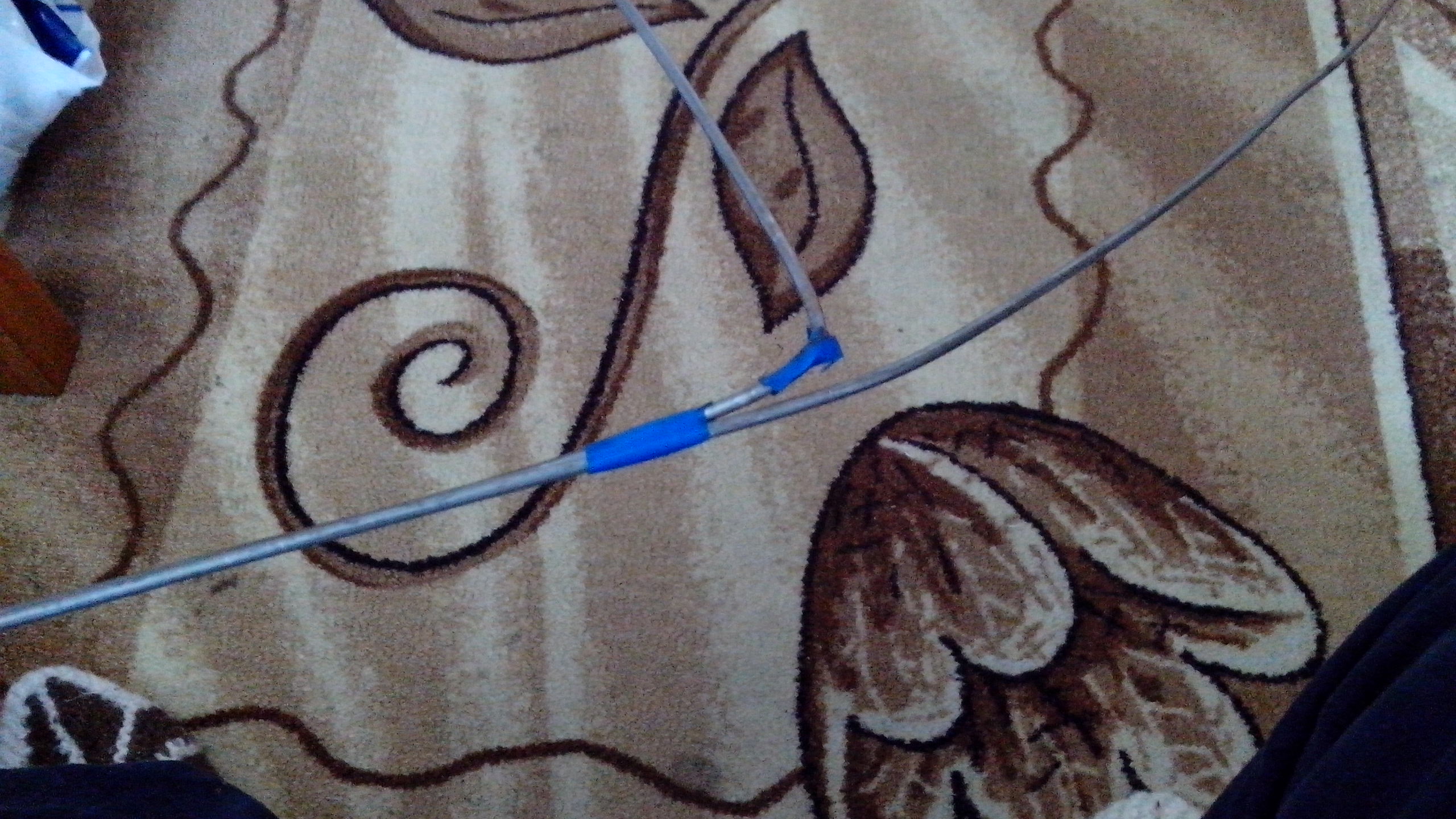

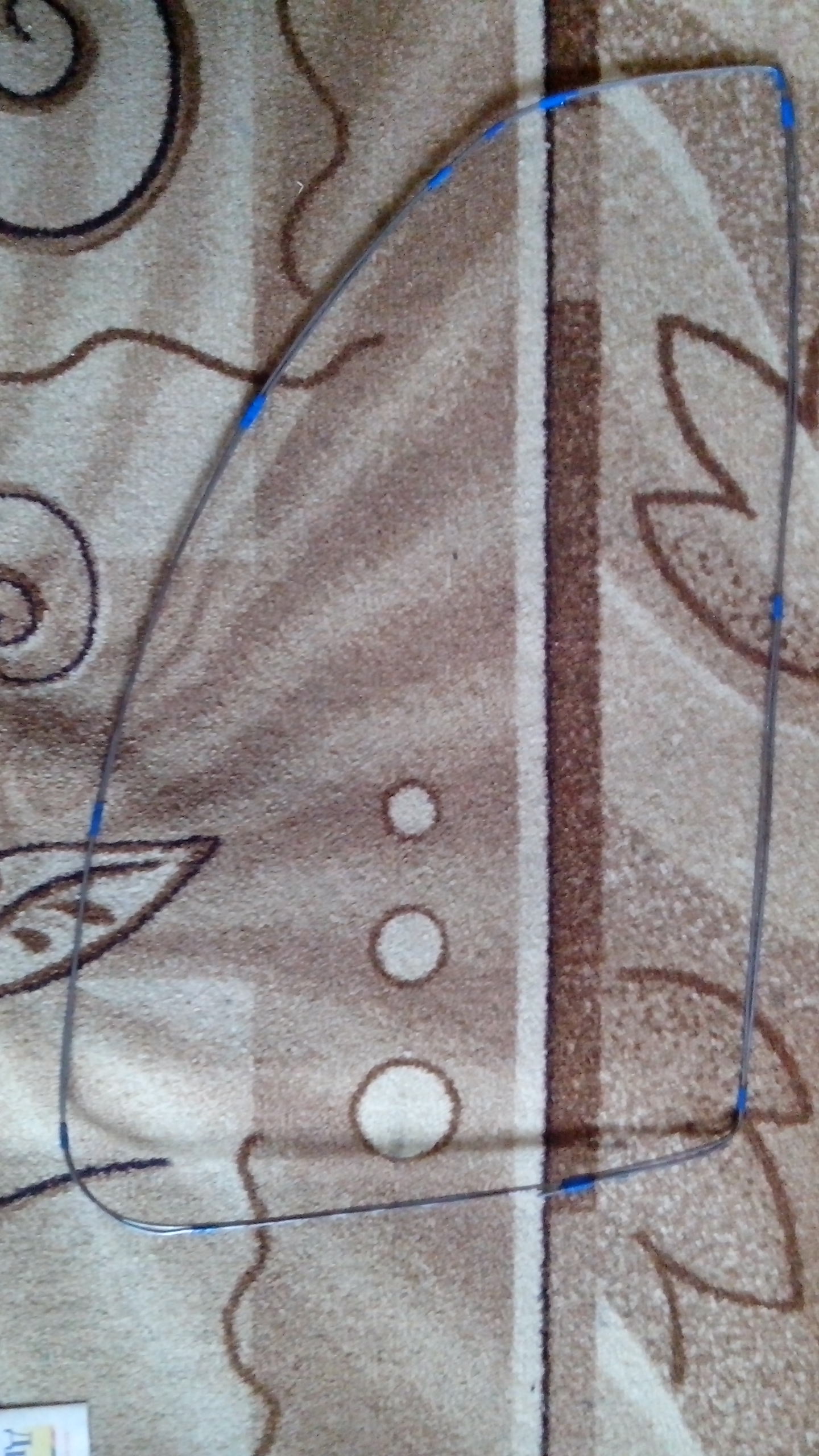

Гнём первый каркас по месту (по окну).
Второй каркас гнём по образу первого в итоге получаем 2 каркаса.

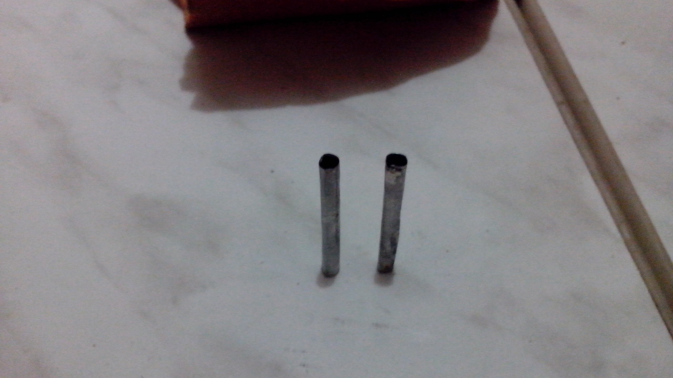

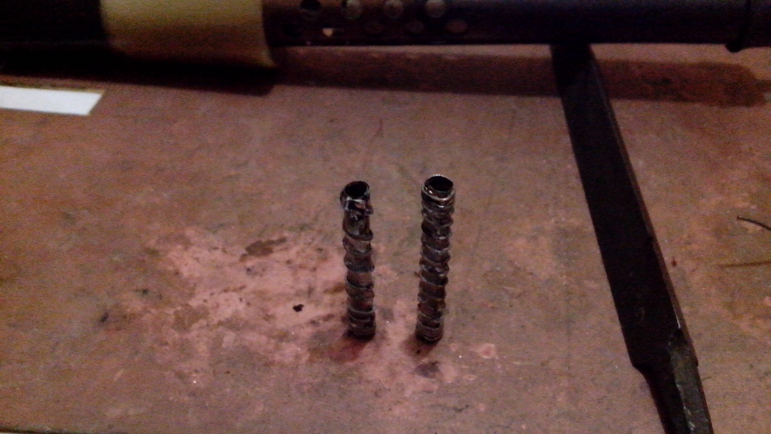

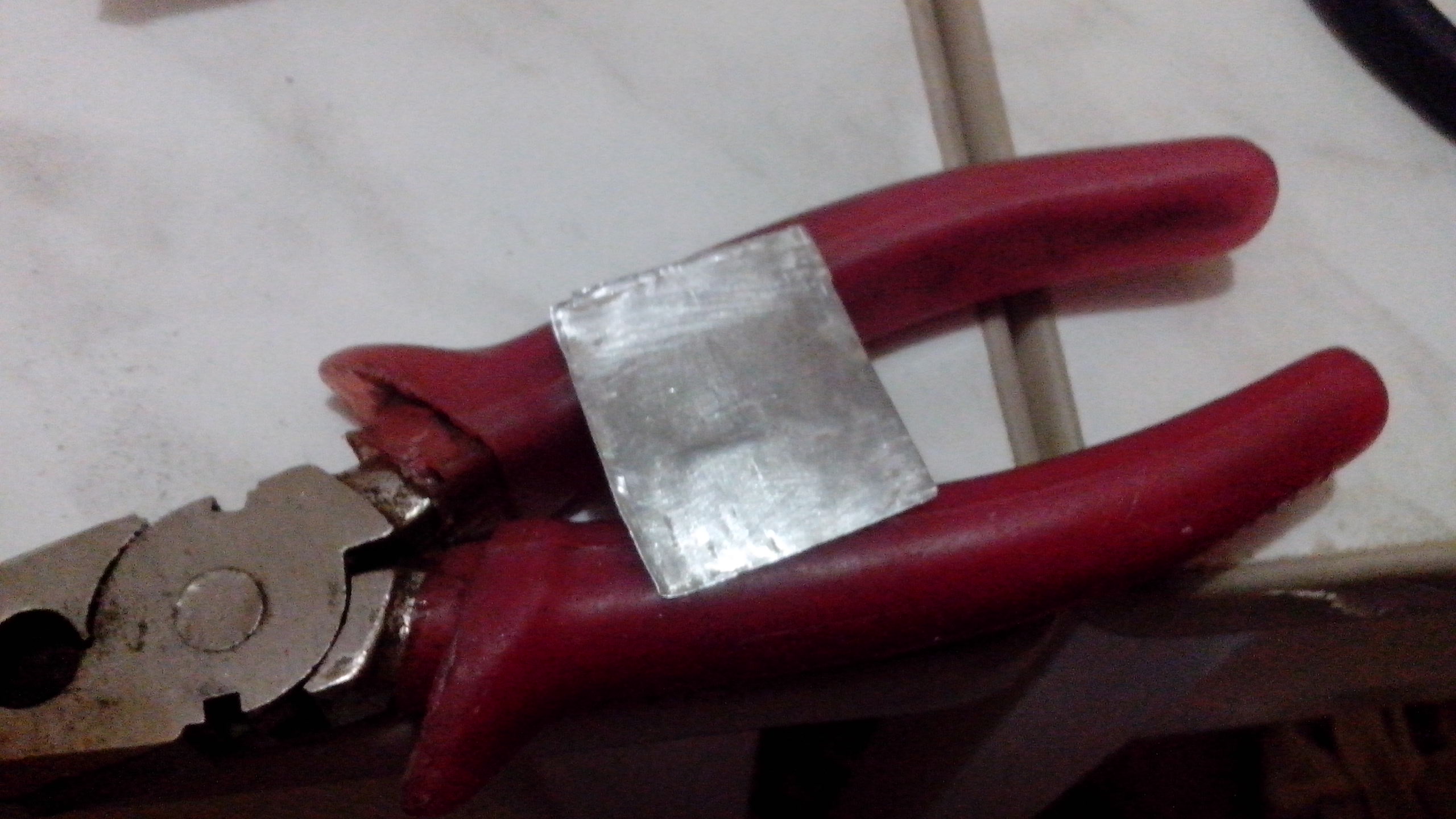

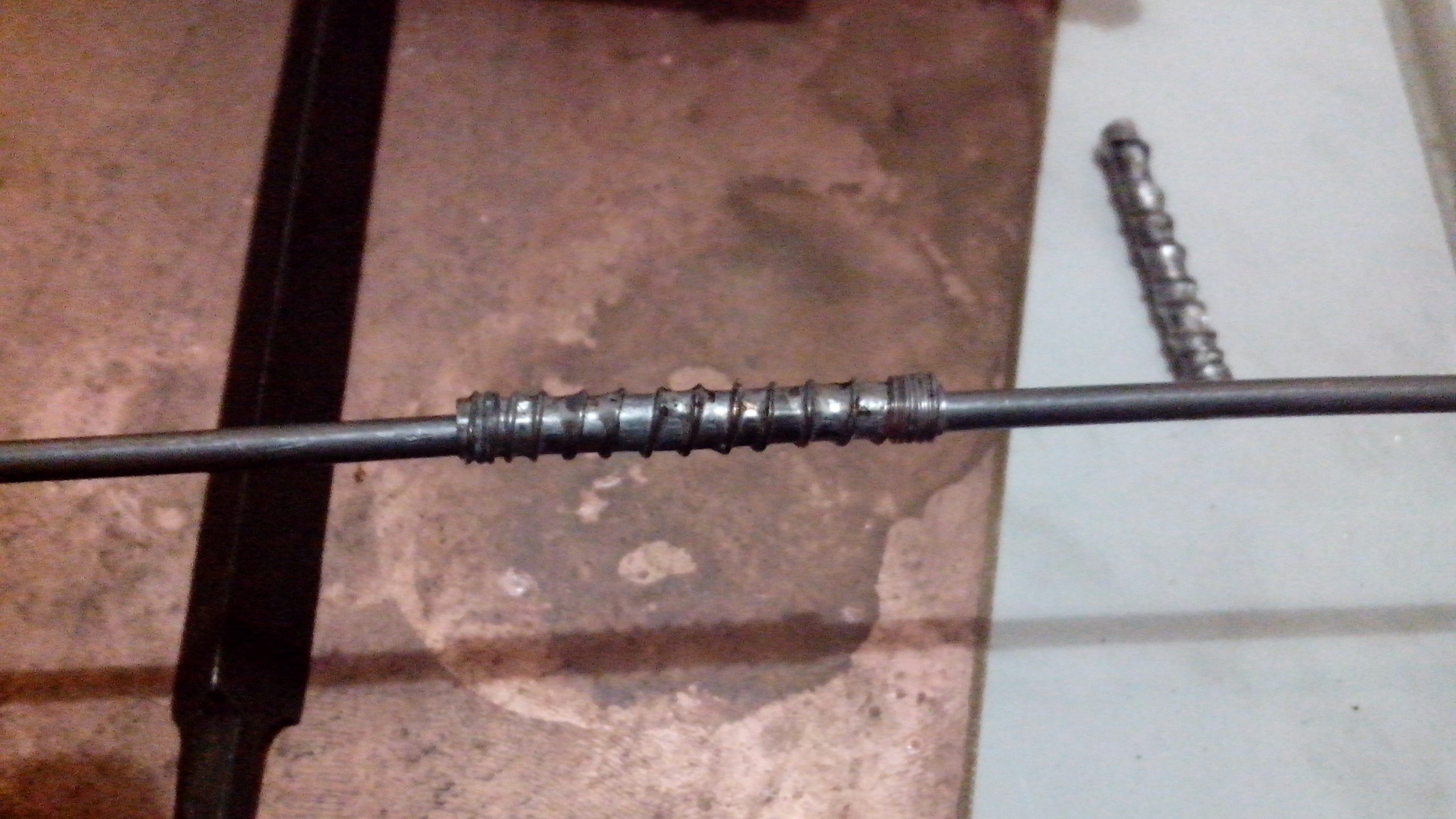

2. Теперь необходимо скрепить концы каркасов. Я сделал из подручных средств, следующим образом:

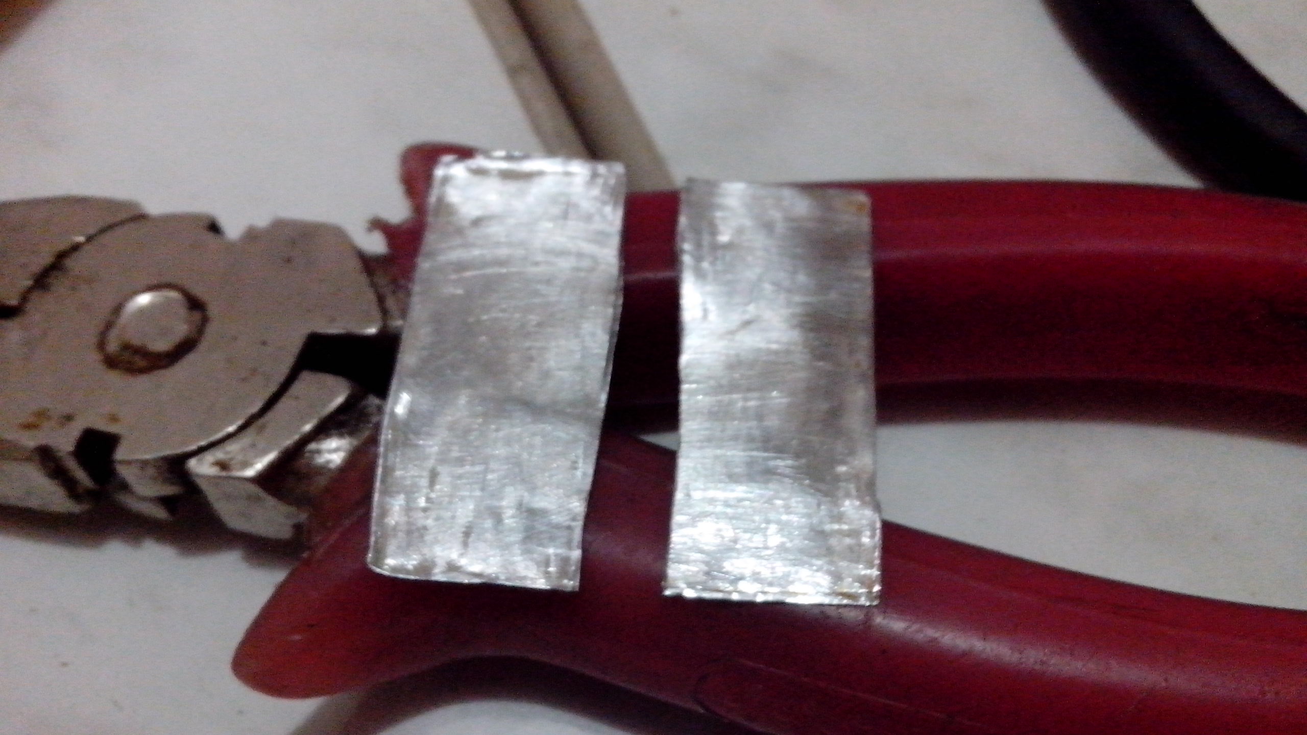

- взял консервную банку и отрезал полоску
- разрезал пополам получил 2 полосы

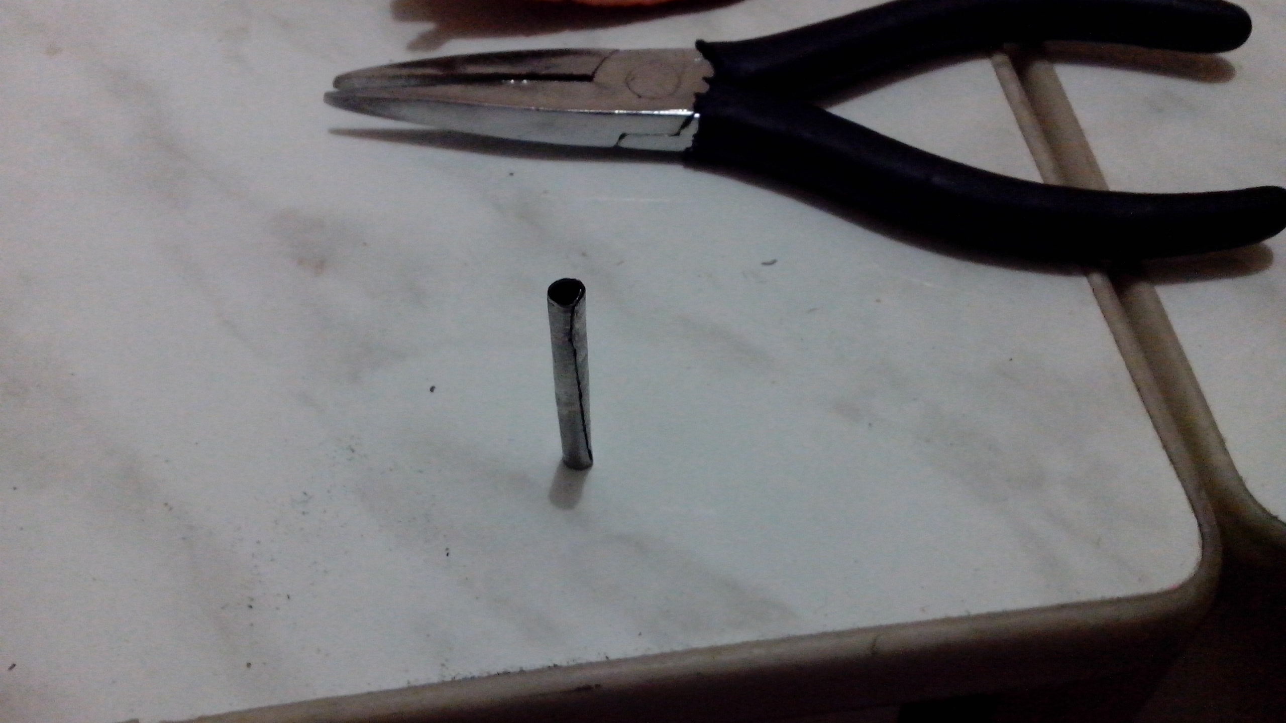

- свернул каждую полосу в трубочку

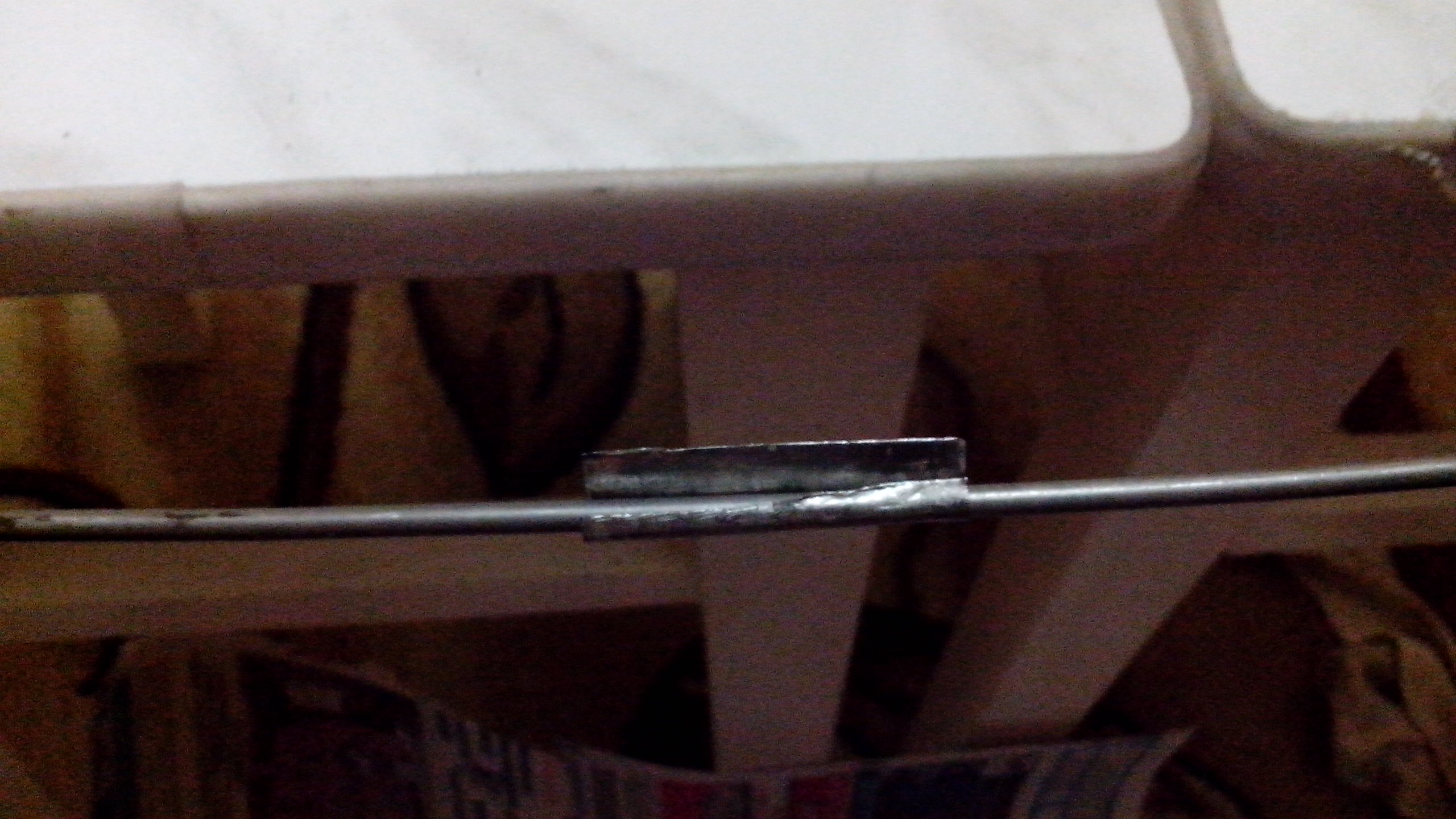

- армировал каждую трубку для жесткости проволокой
- пропаял трубки в местах соединения с проволокой. Паять лучше флюсом.

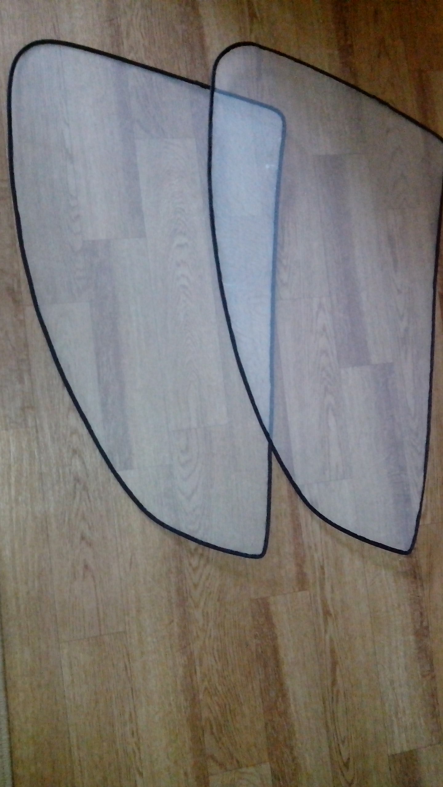

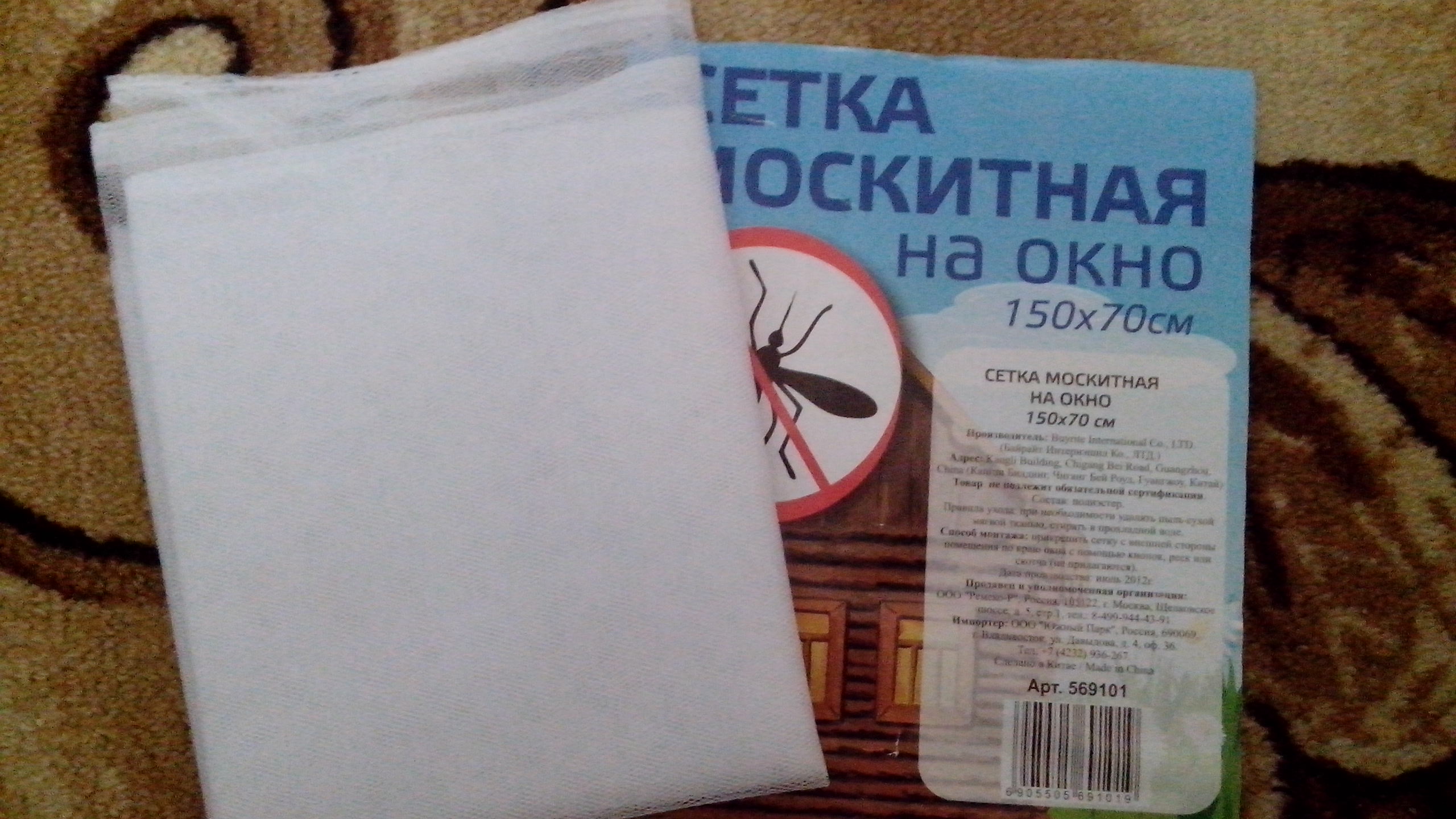

3. Теперь кроим сетку.
Сетку брал в гипермаркете - обычная антимоскитная сетка на окно, 36 рублей.

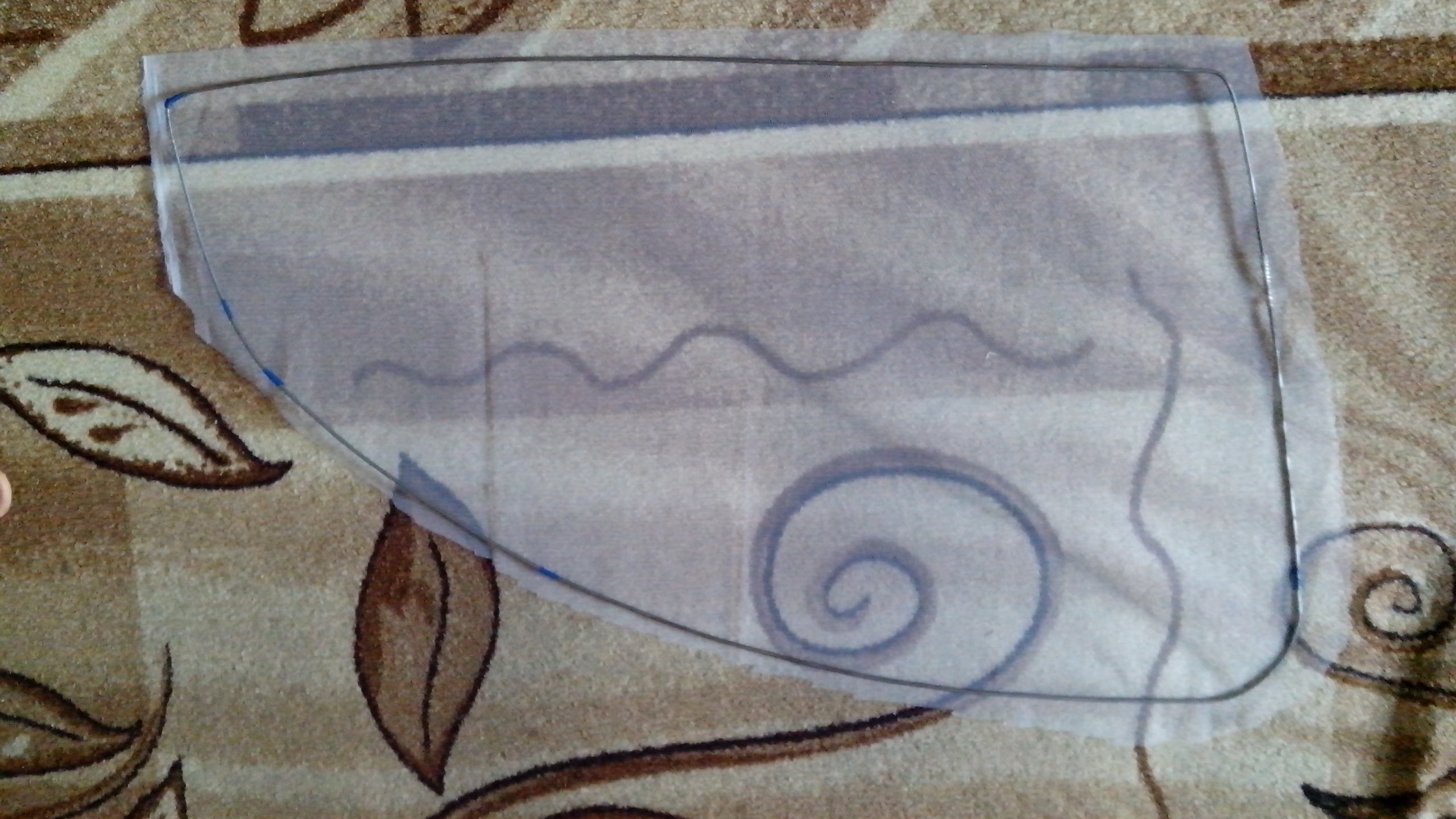

1 штуки хватает на 2 каркаса. Кроим почти по диагонали (сначала оба каркаса размещаем на сетке, потом кроим).
Наметываем ниткой по краям, параллельно делая нужный натяг сетки на каркас. Главное не перетянуть - сетка тянется очень хорошо, но и каркас не имеет поперечин жесткости и "гуляет", поэтому процесс нужно контролировать.

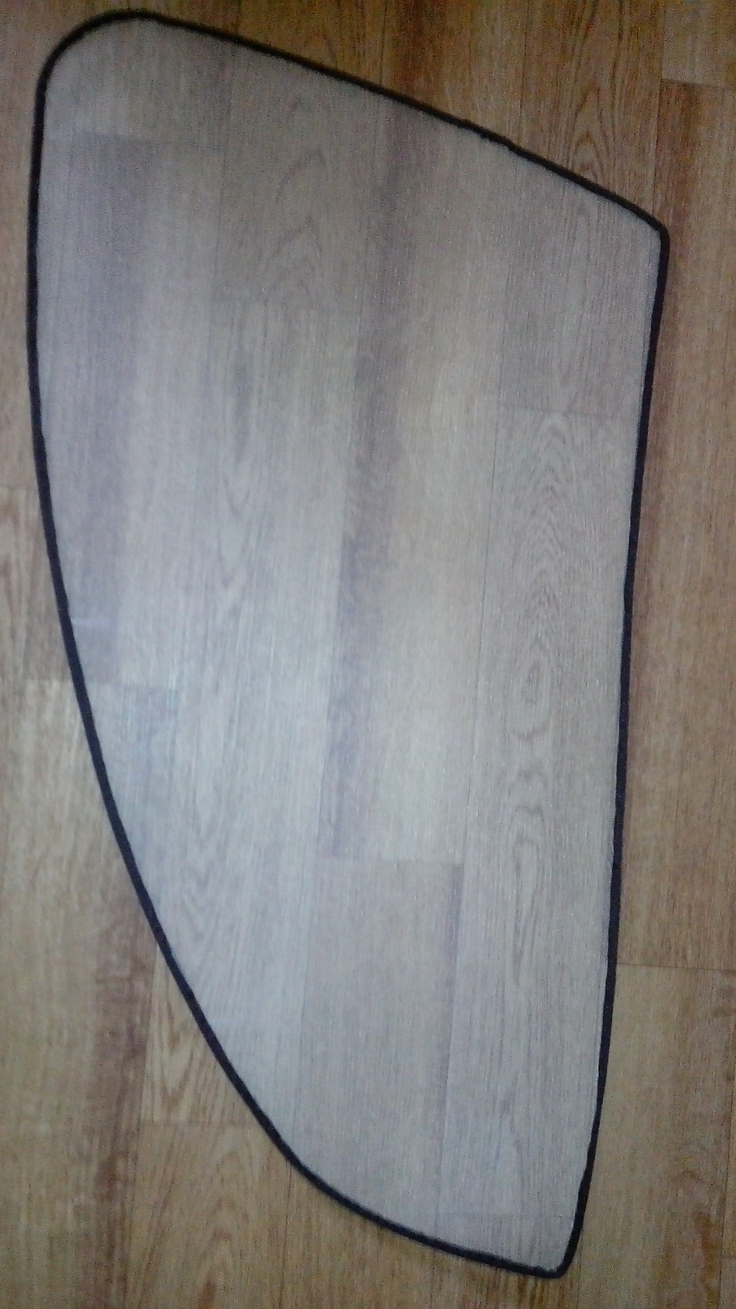

4. Ну и теперь пришиваем тесьму. В любом швейном магазине, 10 рэ за метр. Ушло ~ 4,5 метра (брал 5 метров = 50 руб).
Шьём вдоль каркаса.
Ну и в итоге получились 2 вот такие замечательные антимоскитные сеточки.

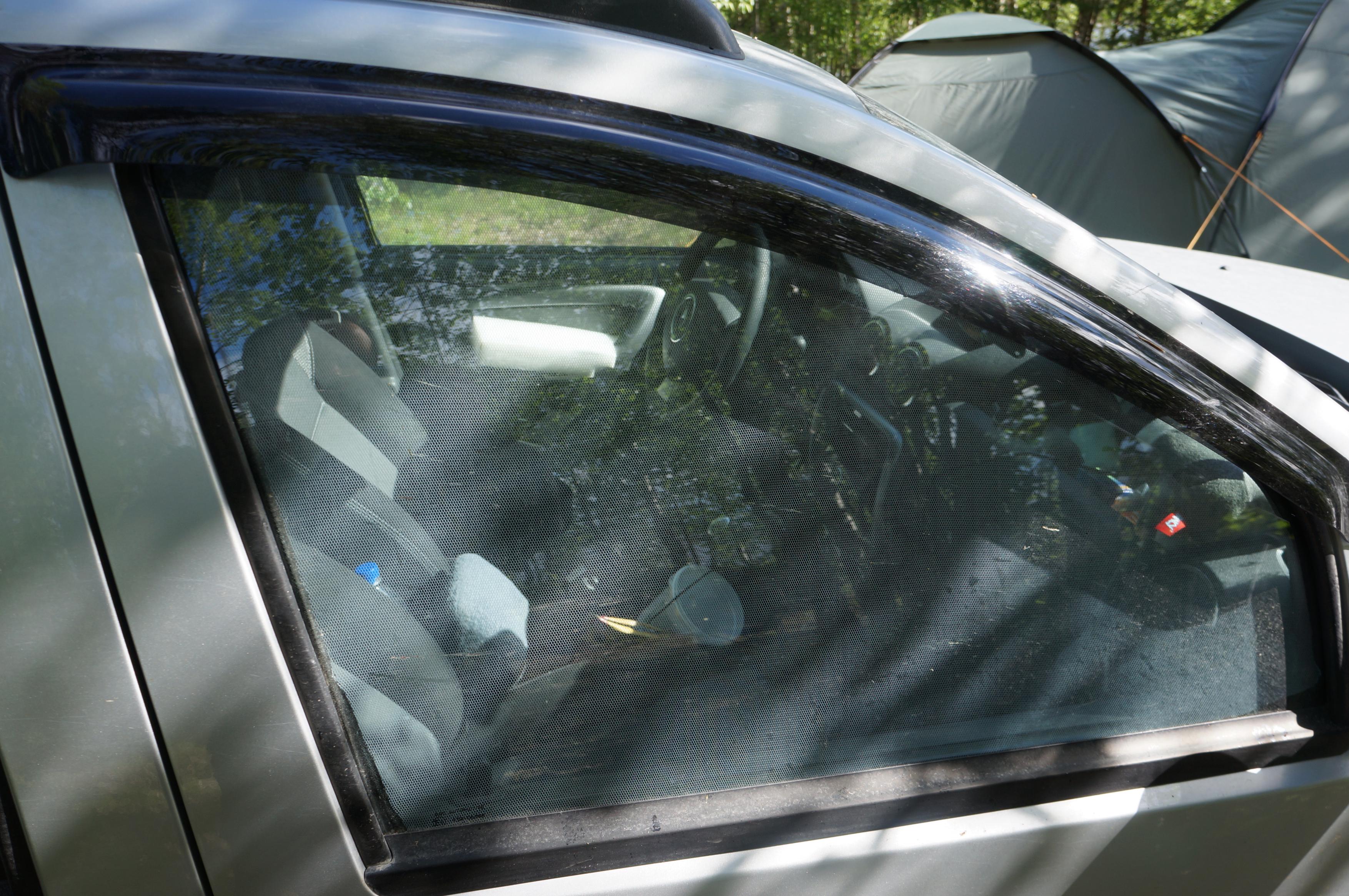

Сетки получились достаточно крепкими, вставляются непосредственно в окно, дополнительных креплений не требуют. На скорости 100-110 км/ч держатся хорошо, ветром не сдувает.
Ну и видео с фото как это выглядит непосредственно на машине в установленном виде.
