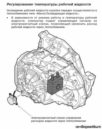

Будет дастер под рукой гляну. Если шланги идут от общего радиатора, значит теплообменник внутри радиатора, а не отдельный,
Теплообменник на коробке (см. картинку, выделен темным) и от него идут шланги к радиатору
